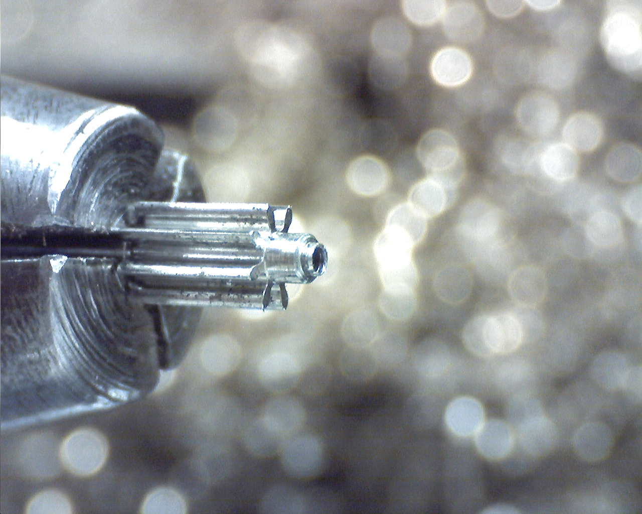

Отличная работа, Невен! Но станка у меня нет, поэтому в таких случаях обычно приходится отказываться. Иногда правда удаётся поправить зубья, но только если они не сильно повреждены.

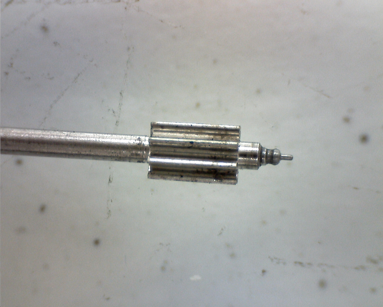

В случае что показал Невен только нарезка зубьев по новой, тут вариантов нет. Ну а цапфу новую можно сделать.
ID:	2513410   Нажмите на изображение для увеличения

На маркете тут новый приставной ход продавали - 2000р, дороговато, но не станки, зубья новые нарезать и т.д.
.... я сломал цапфу регулируя зазор (люфт) зацепления на заключительном этапе сборки.
