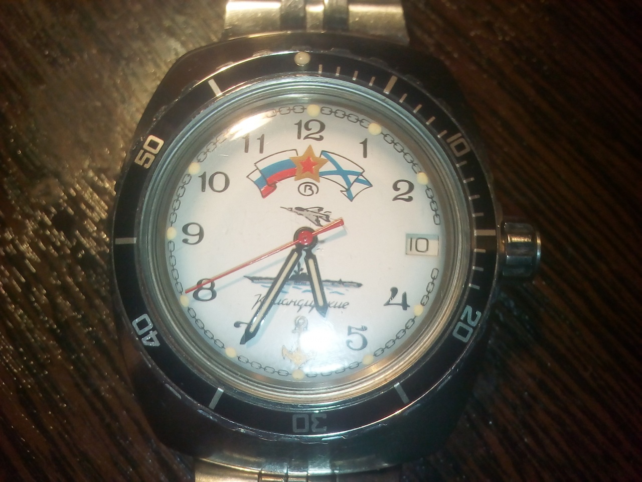

С заменой стекла еще такое дело - на бочке СССР с завода шло куполообразное стекло, Новое такое найти тот еще вопрос. Нового образца подходит, но дизайн часов уже немного изменится.

Сообщение от Rex555 Посмотреть сообщение
Найти можно , я находил . Но предпочёл поставить современное . Долго колебался , а по итогу результатом остался доволен

Так то да, оно и сейчас в продаже на мешке появилось, но цена - 600 рублей по сравнению с обычным за 150. Я тоже на "котлету" поставил современное, его на мой взгляд и ставить проще будет. Хотя с "куполом" часы эффектнее выглядят.

Пока склоняюсь к современному, но чьёрт побери, как оно герметезируется? Неужели 200 метров просто от того, что оно впрессовывается? (
А посадочный размер безеля на современных--такой же?
Мне не очень симпатизирует облезжий хром на жёлтом металле(

Не каждый современный безель подойдет на бочку СССР. Широкий безель может упереться в заводную головку и все...
Я вот такой ставил - подошел как родной вот За другой не могу сказать, не пробовал. Если хорошо поискать можно и оригинальный в интернете найти.
В оригинальном стекле распорное кольцо присутствует. К слову сказать вот тут стекло новое...
Поищите в теме про амфибии , да оно просто впрессовывается с кольцом , при увеличении давления оно расширяется что ли . Вообщем востоковская технология , у меня не одни амфибии ни текут .

Да,стекло просто впресовывается с кольцом. Некоторые делают с герметиком,но я всегда насухо,без герметика. На 90 м и на 200 м не погружался,но водные процедуры в виде плавания и т.д. выдерживают. Безель что на 420 корпус подходят те и ставил.
