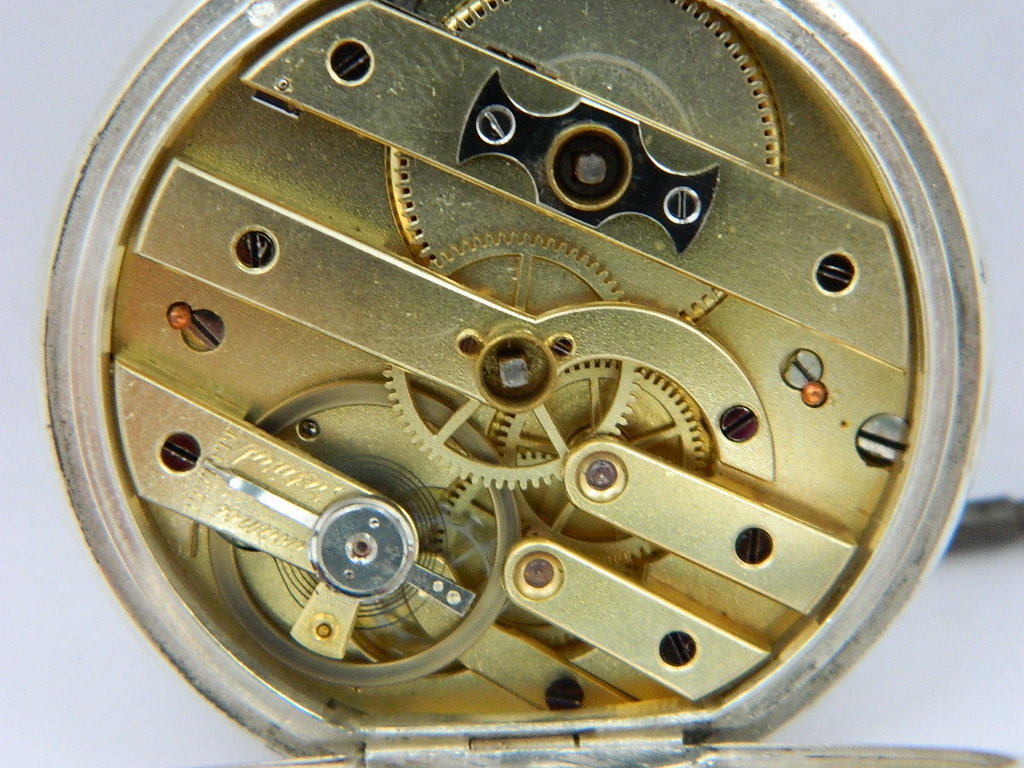

Нужен совет по цилиндровому спуску
Всем Доброго Дня !! Карманные часы отставали на 1 час за сутки , сдвинув градусник до упора на + , начали отставать на 15 минут . Как добиться более точного хода ? Говорят что прослаблен минутник , и из за этого они отстают ... Как понять что он прослаблен ? Подскажите как это исправиь ?

Если стрелки легко вращаются - значит прослаблен минутник

Как устранить ?

Снять циферблат, проверить наличие пружинки между циферблатом и часовым колесом, снять часовое и вексельное колеса, проверить люфты, перевернуть механизм на противоположную сторону, отвинтить все мосты, вынуть все колеса, снять с полки потанс и выбить ось минутной стрелки... Посмотреть на нее под микроскопом... Полюбоваться!!!
Далее все сложить в пакетик и отнести на помойку, потому как далее эти часы будут ни на что не пригодны.
Далее, в долгие зимние вечера приступить к чтению книг по часовому делу: https://german242.com/books/books.htm
