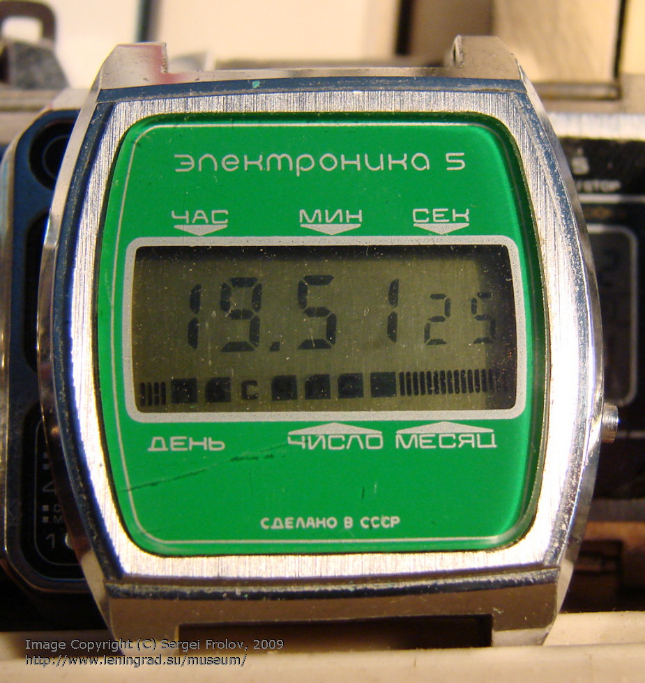

Вот такие только с синим стеклом.Попробовал выставить время,что-то ни на одну кнопку не реагируют?Подскажите если к ним у кого инструкция?Я посмотрел сейчас и вроде бы не нашел.И что может быть с ними?Может кнопки и не работают?

поставь контакт + к корпусу от батарейки,

Я в электронные часы никогда не лазил-если можно обьясните пожалуйста как это лучше и чем сделать?

Да спасибо большое за совет,кнопки заработали,время выставил.Вот только как это аккуратнее теперь все сделать,а не так как я временно скрепкой.

кусок пружинки,или что то подобное
