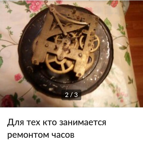

Так что же мешает ? Я ведь уже писал где искать. Вот пожалуйста.
