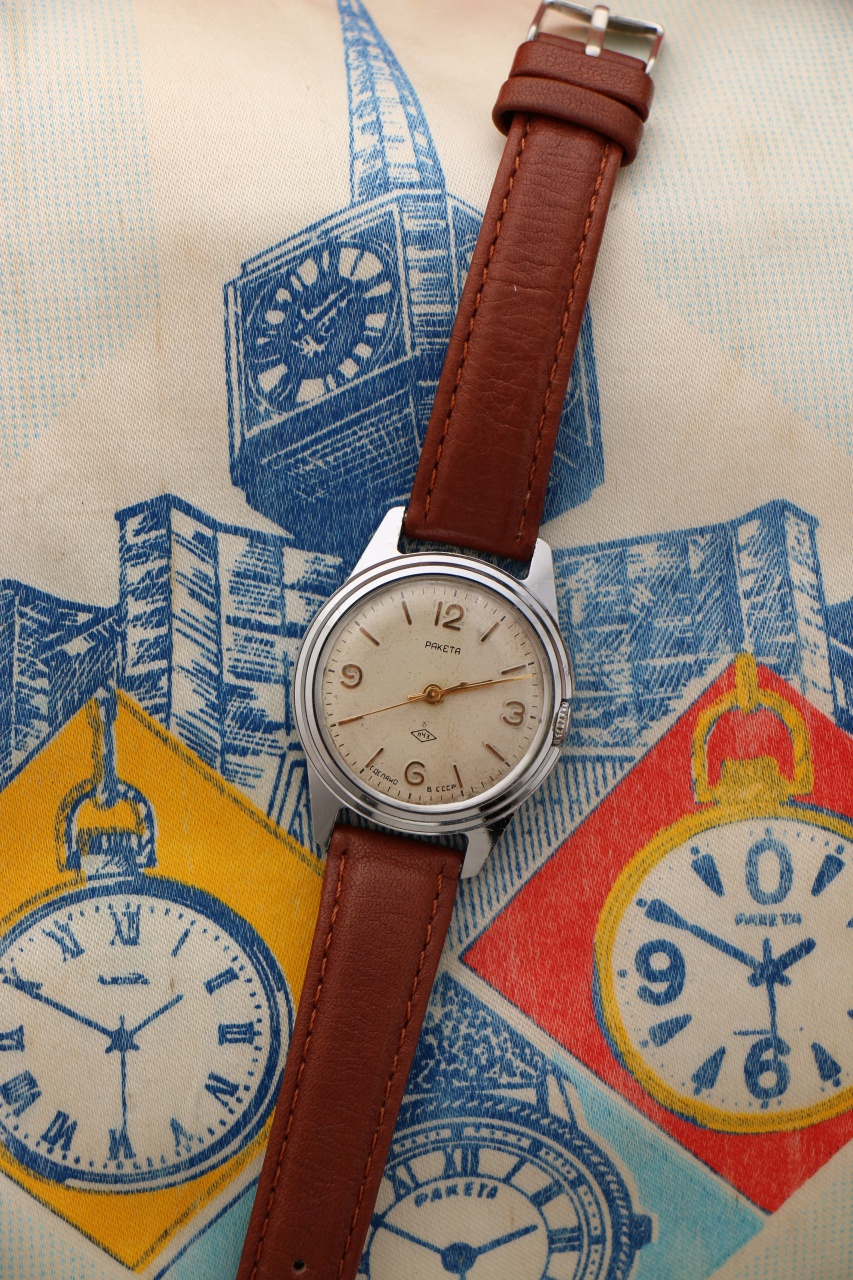

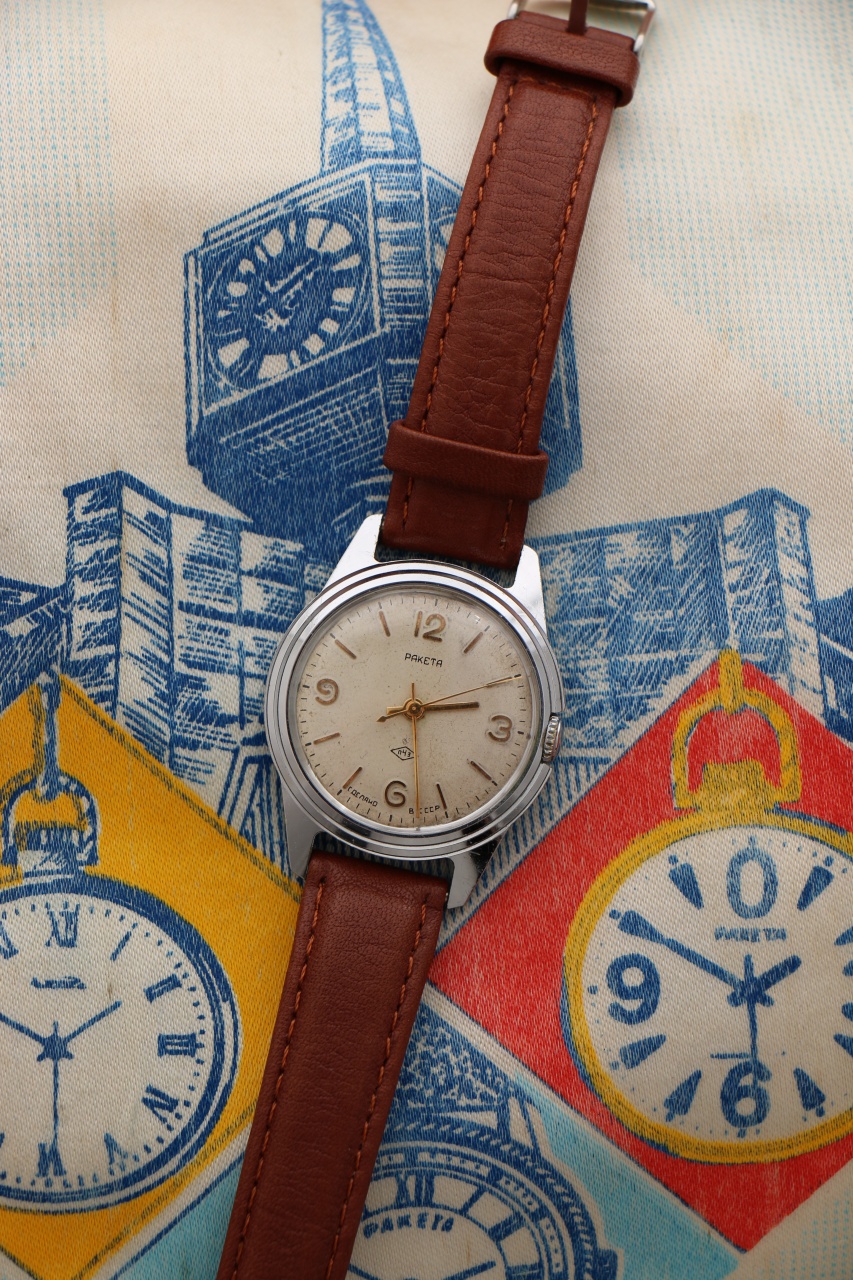

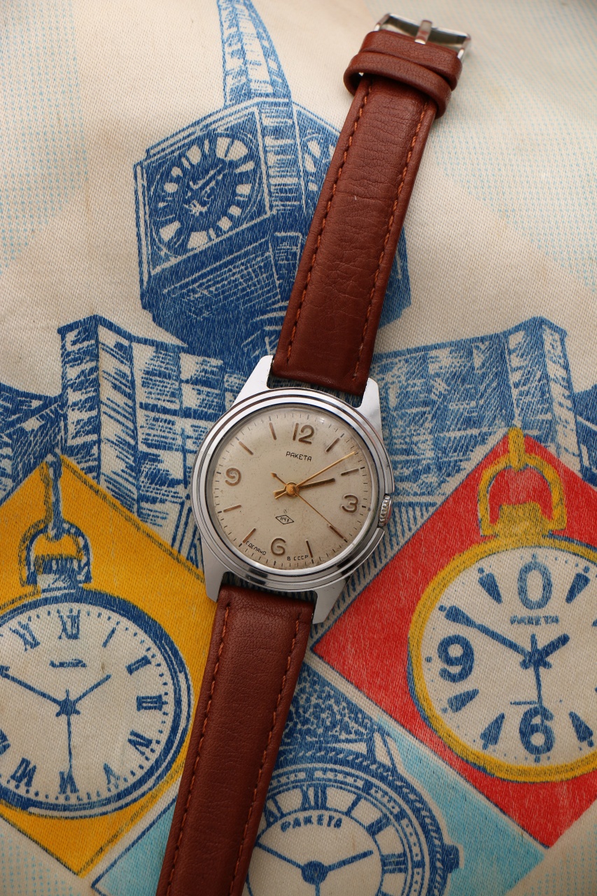

Честно говоря, не понимаю, что за проблемы были там с зазором на балансе. Совсем недавно ремонтировал Seiko Hi-Beat на 36000 так там тоже аналогичный перекидной мост баланса. Японцы вопрос с зазором решили просто элементарно, под каждым винтом лежит обычная тонкая латунная круглая прокладка как ставят на часовое колесо и все. Более того, под ангренажным мостом под одним из винтов лежала такая прокладка. Если ее убрать, то колеса клинит. Естественно, прокладки ставятся между платиной и мостом. Проще некуда, но часы ходят великолепно.

Дима, мы были у Войник на дне открытых дверей ПЧЗ. Валентина Яковлевна сообщила, что у этого калибра были проблемы с выставлением зазоров баланса, поэтому в серию он не пошел. Как решить проблему я понимаю. Если запускать калибр в производство на бригады 8-го цеха, то будут проблемы, этого и испугались и всю партию завернули, отказавшись от этого проекта. Уникально еще и то, что этот калибр был полностью своей разработкой ПЧЗ.
