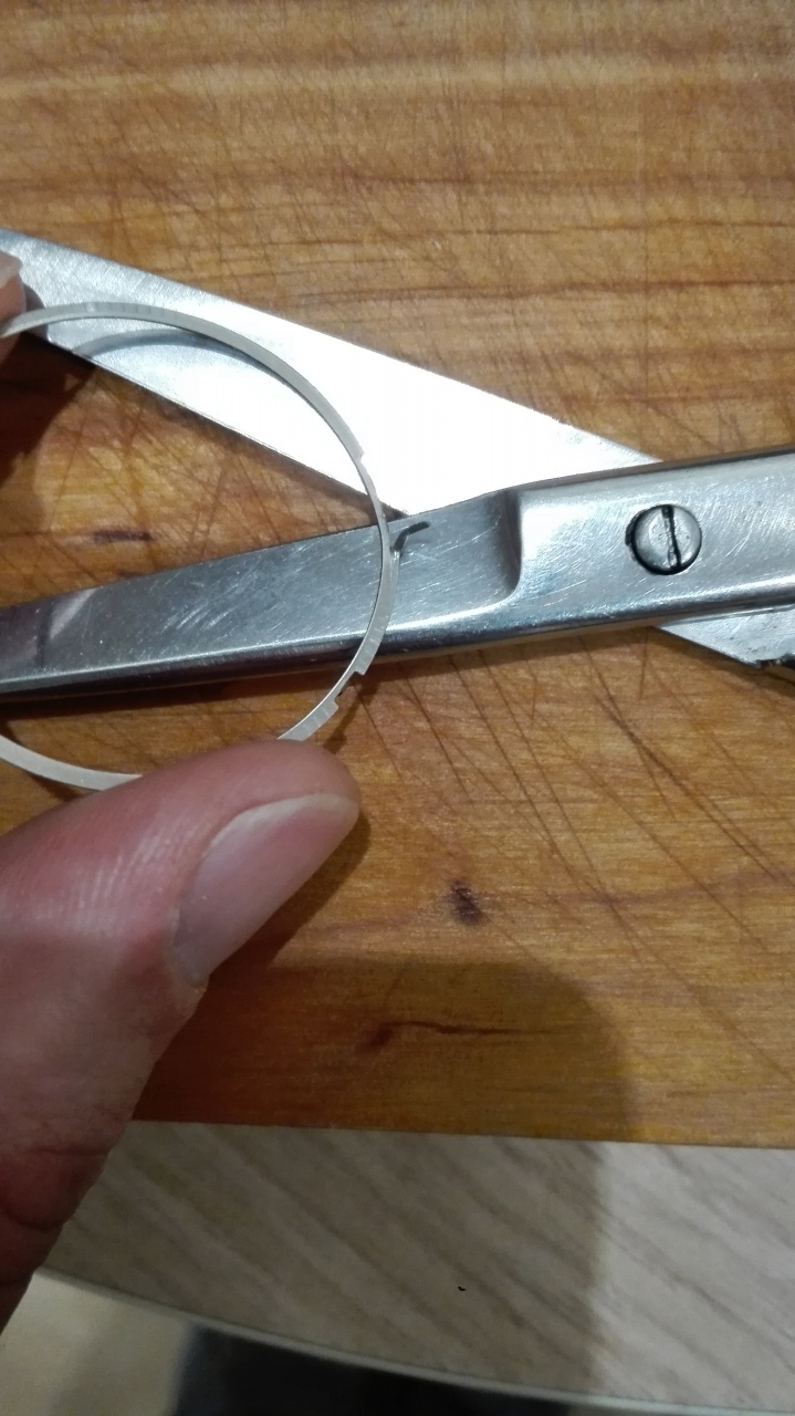

Сообщение от Seiko 910068 Посмотреть сообщение
Это место на кольце тихонько зажигалкой подогреть, а сжимать ручки ножниц не руками, а, например, струбциной. По чуть-чуть.
Но, ведь тогда металл (от нагрева) потеряет свои свойства.. ((
Я попробую зубильцем
Потихоньку прорубить..
Всё равно, нет ни ножниц, ни тисков.. (
Выложу на металлическую плиту, прорублю острой стамеской
Как попробую отпишусь.. купить новую всегда успею..
Видимо придется с двух сторон прорубить (и подрезать целую) для равномерности.

Сообщение от sholopai Посмотреть сообщение
Может расколоцца. Нагрев не испортит, только чуть сделает металл податливым.
Это немыслимо.
Это немыслимо.
Я опытный.. всё равно попробую наживую...
И нагрев сильно не поможет. такая тонкая все равно быстро остынет.
Ну, а сильный нагрев 100% испортит металл изменив его структуру. (я инженер материалловедения). Т.е. не будет пружинить.
Мне же свойства пружины сохранить хочется, а не банально её наличие.

Пружина оказалась очень тонкая...
Сейуа был прав.. )
Самыми эффективными оказались ножницы, но вполне обыкновенные..

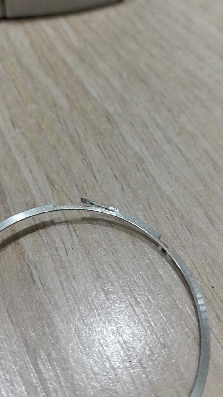

Не идеально..
Но, работает.. ))

Я доволен
