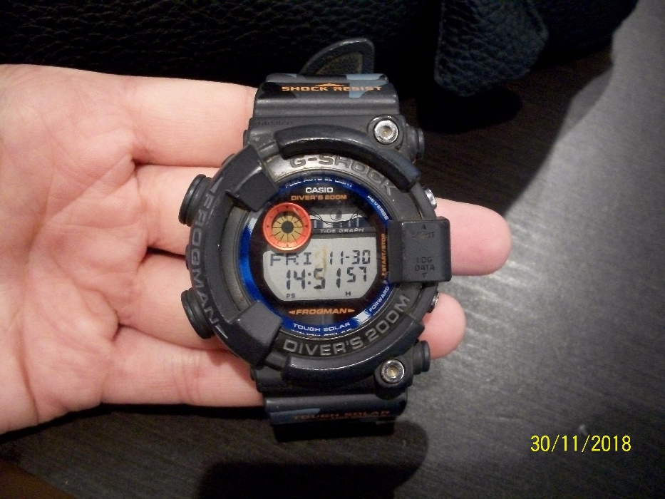

Ещё не забрал, списался, говорит стекло чистое, значит что то на дисплее, что это может быть?

Сообщение от sportura Посмотреть сообщение
По фото-пятно на стекле с внутренней стороны или на жки -протереть спиртом-делов то.
Ржавчина внутри хотя с чего, ну по цвету по крайней мере, возможно криво рукая замена питания и хорошо если на аккумулятор, хотя конечно больше похоже что грязь снаружи

Пару тройку капель грязи могли пропустить. Тогда и мех мог напиться. Но всё это предположение естественно. Если б ЖКИ потёк, то было бы чёрное пятно или весь дисплей был бы чёрным.

Что делать? Может оплатить транспортные и отказаться? Ведь у них герметичность явно не допускает проникновения чего либо. Фиг знает. Но они исправны и цена классная.

Посмотреть через линзу, покорябать ногтём, но заранее решить, что делать если дефект на стекле, протечка или что-то ещё. Может осмотр задней крышки через увел.стекло что подскажет. Вскрывались ли - по царапинам на винтах и т.д. Попытаться понять, сколько времени прошло, если часы пили воду, насколько это возможно. Прикинуть, стоит ли будет заказывать новое стекло или корпус/часть корпуса, если там стекло попорчено всё же. Т.е. идти с каким-то планом на почту (Лучше, чем без него.)
ziv333, по правде, на мой взгляд, нечему там ржаветь: один цветмет и пластик. Грязи вот могли хлебнуть. Это очень сильно надо постараться, чтобы батарейка заржавела так, чтоб на стекле остались следы

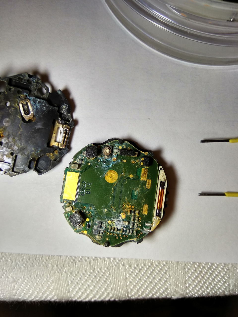

Сообщение от west24 Посмотреть сообщение
Да хватает чему, рамка на модуле контакты и т.д да и сам коробок хоть и нержавейка но если изнутри была влага мог дать такую бяку, а она уже затекла на стекло и прилипла.
В общем как бы ни было, если это изнутри, я бы не дал за них не гроша до полного разбора и проверки.
Уж поверь не очень сильно, всего-то чтоб вады хапнули немного и пролежали с месяца 3-4, я уже такое видел и пытался реанимировать мертвым, без успешно правда

Хоть и плохо, но видно что модуль целый, именно под стеклом какая-то фигня, и откуда-то же это прилипло, гляну с увилечением на почте, но думаю 98% что поедут они обратно.

Дааа,ушЪ-Фропман протек -с какого перепугу.,,мастер,, батареечник поменял АК на батарейку и профукал кольцо. Конечно глянуть модуль и под ним, все стало бы ясно-протекли или подкрашивали.на крышку присмотреться-откручивали или нет.Подождем ТСа-получит расскажет.
