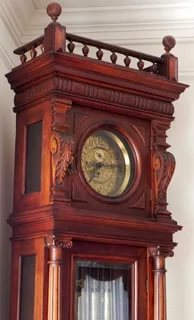

Если честно я модерна в Данном корпусе ну совсем не вижу. Хотя модерн и такой безграничный. Верхушка на последнем фото нравится больше. А такие заборчики Это уже более позднее? Потому что в каталогу 12года они уже появляются но не полностью на всю корону.

Говоря про модерн я имел в виду Ваше фото экрана из каталога Беккера 12 года.
"Заборчик" - особенность популярного в период историзма и позднее (1890-1910 гг) во Франции стиля, называемого "Генрих IV". Большая часть часов с такими навершиями приезжает из Франции, так как делалась для их рынка.

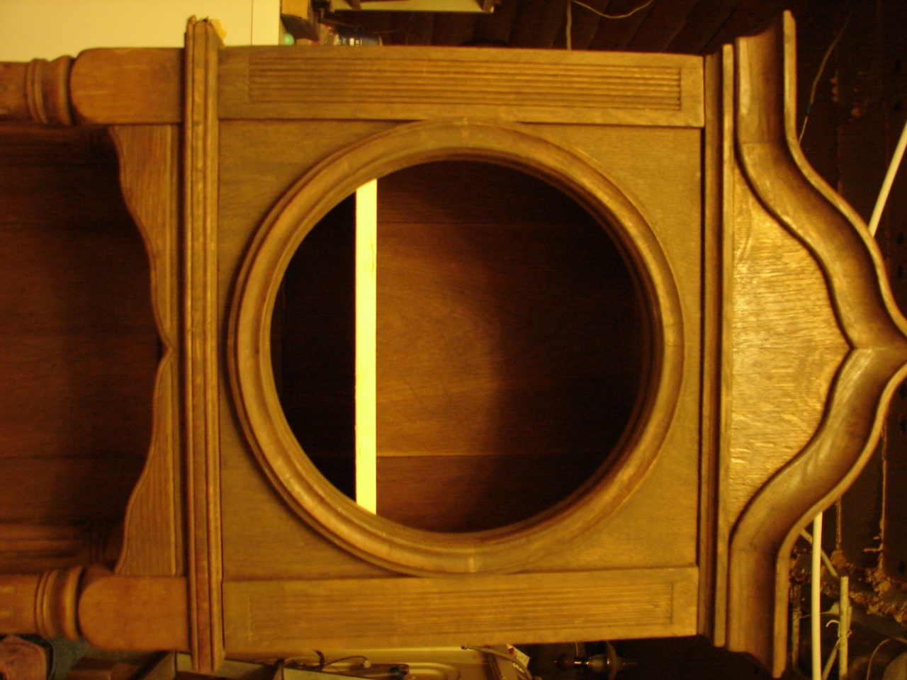

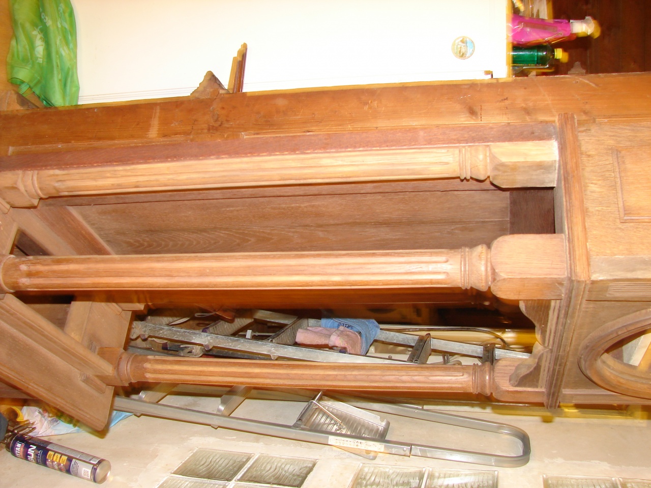

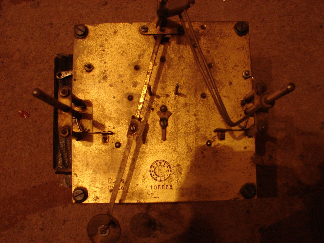

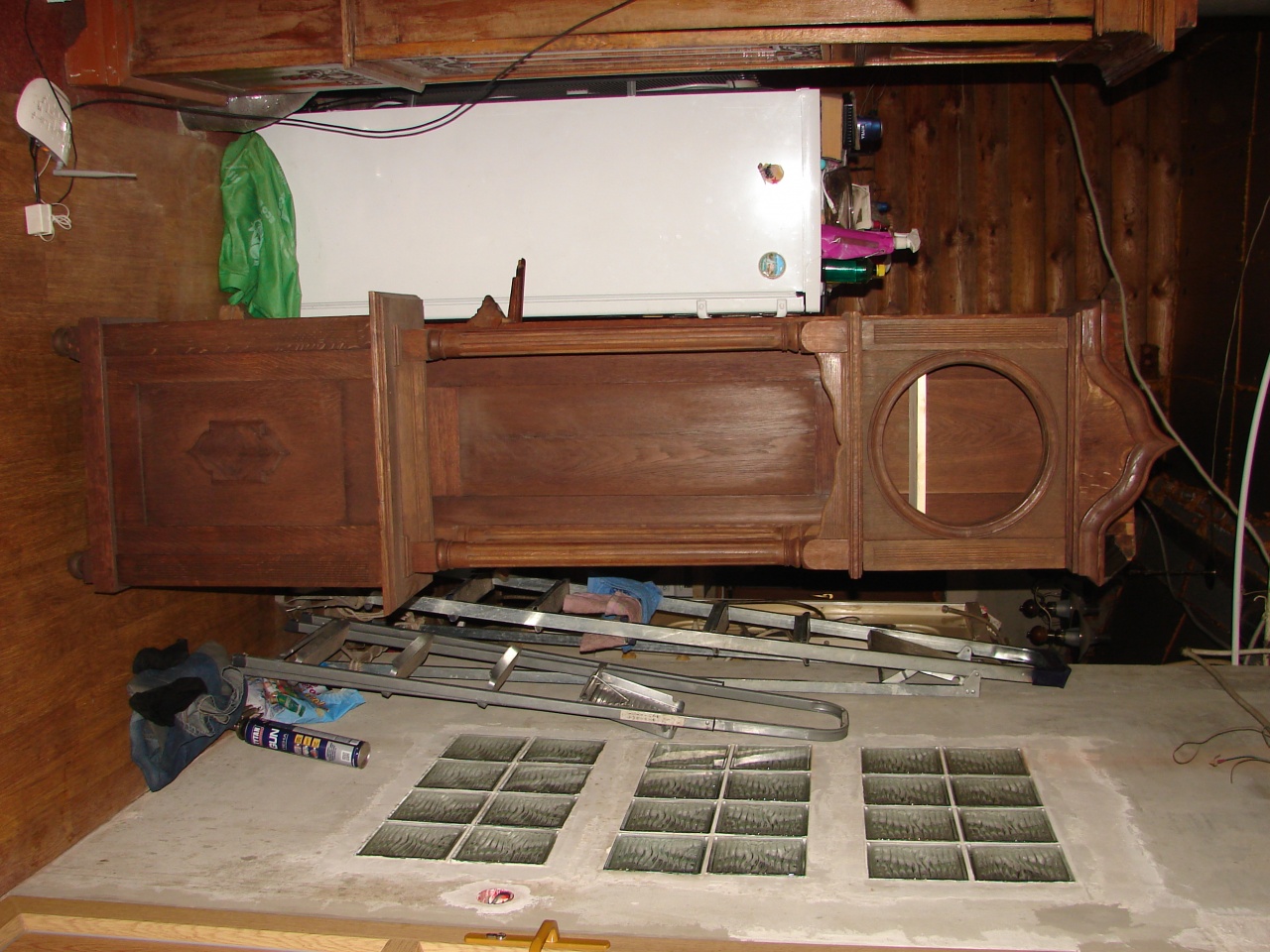

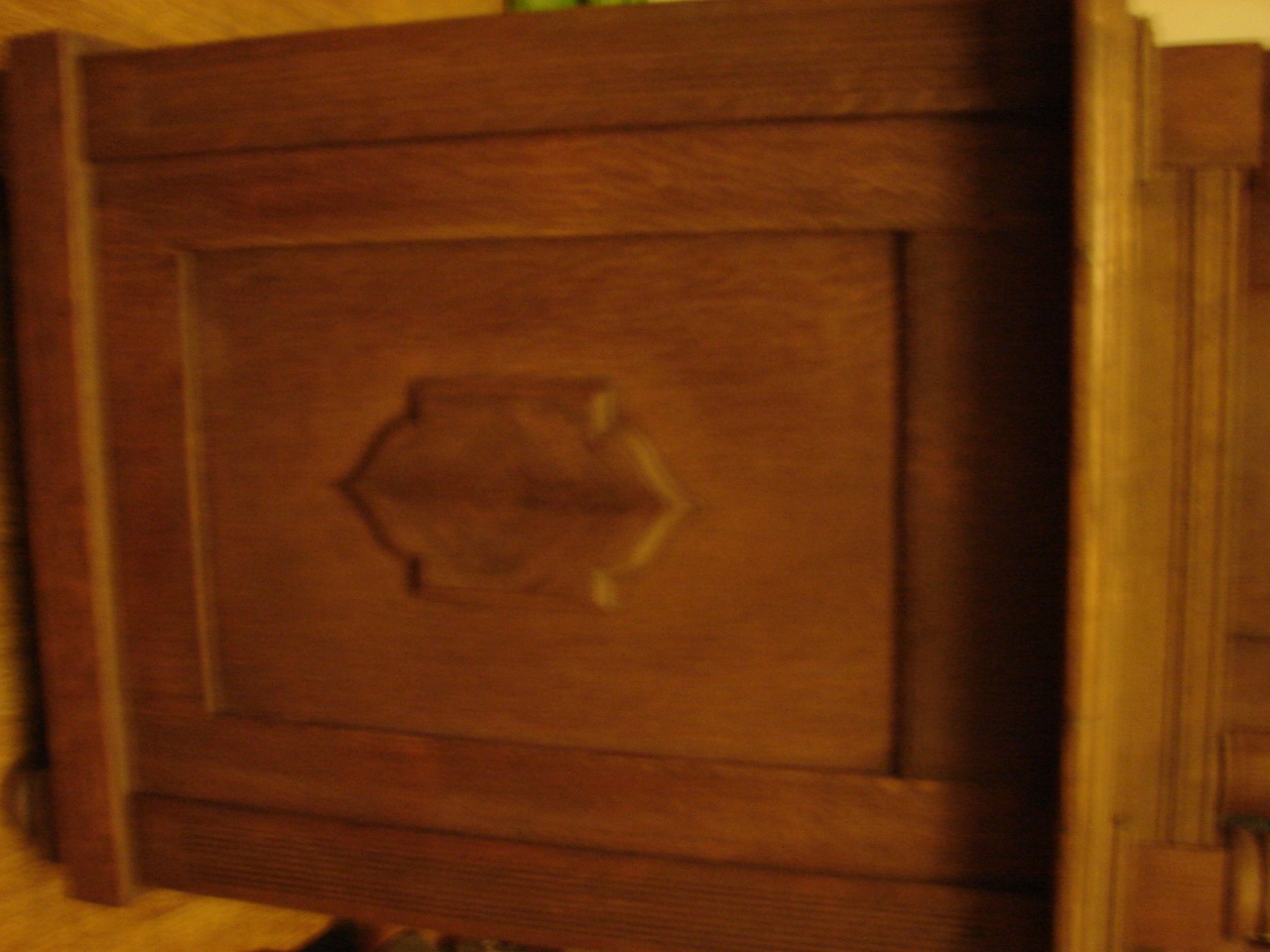

Спасибо за учебу. У нас в городе и пообщаться на эту тему особо не с кем. Вы знающий человек. Подскажите пожалуйста мне по другим часам. Был механизм. Нашел к нему корпус. Были полные дрова. Добавил сзади колонны ,канилюры на них и корону. Без них совсем корпус не смотрелся. Хочу добавить резьбу накладную на короне . Не большую по углам дверки циферблата и нижнего ящика. Самую простую. Чтоб уместиться в стиль. Как думаете? Или будет перебор? Пока весь в раздумьях. Механизм еще не делал. Циферблат простой латунный 29см диаметр. Стрелки не делал тоже пока. Да и какие стрелки резать под бейкера простые или какие еще? В стилях оказывается не силен. Просто вижу чего не хватает и делаю. Фото вроде повернул -но почему то легли как было. Извиняюсь

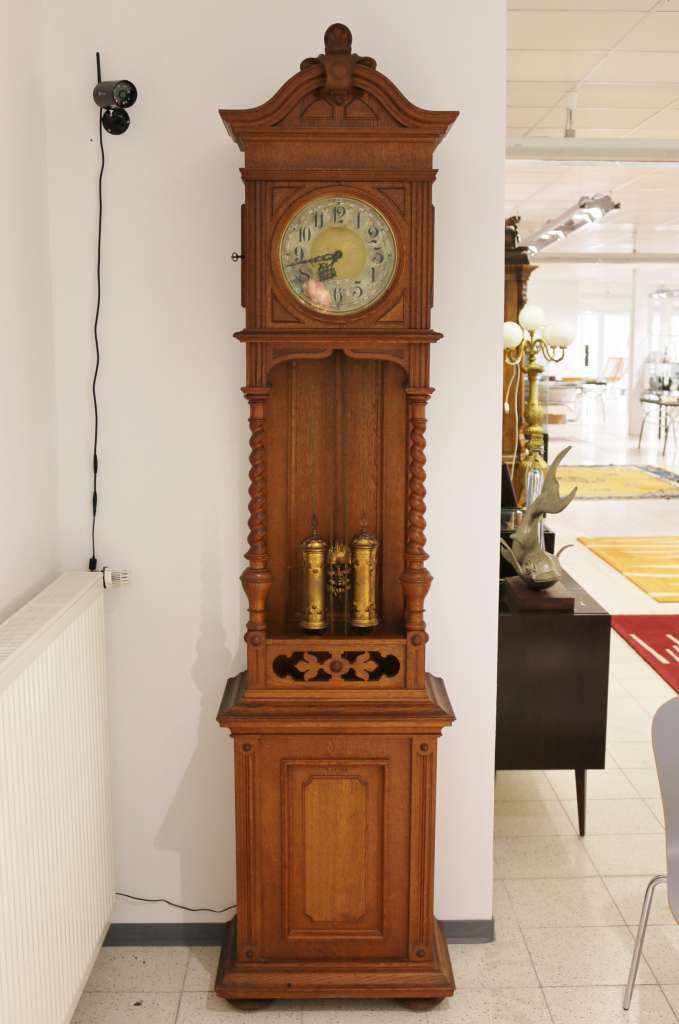

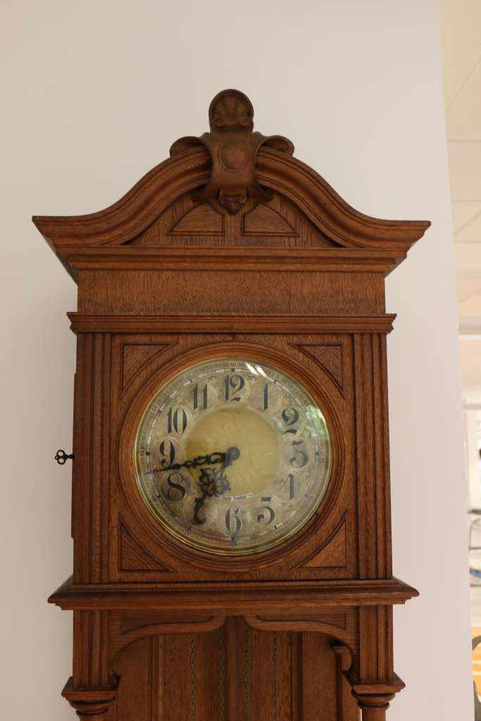

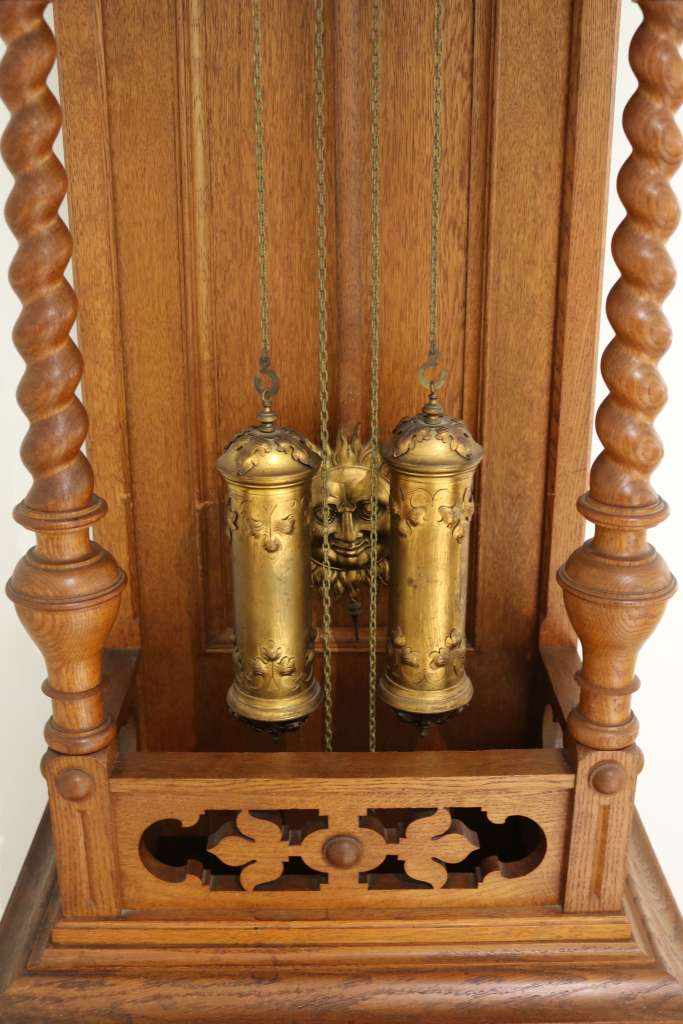

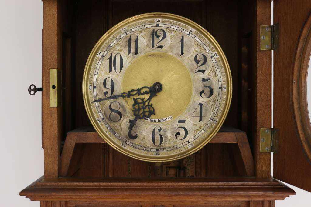

Ничего страшного. Может быть вот как на этих часах все повторить? Вроде переделок не много. Колонны, конечно, трогать не надо.

А про резьбу? Стоит добавить или нет на ящиках в 4-х углах. Вроде часы слишком просто смотрятся. Морил под мореный дуб. На дубовом шпоне смотрится нормально но на фото цветопередача подкачала. Ящик конечно переделывать не буду.

Сообщение от Allhpa Посмотреть сообщение
Я полагаю не стоит.
Будет перебор и мешанина.
К тому же у Вас механизм более позднего периода чем этот корпус.
Если сильно хочется можно добавить простые уголки, как на фото, выложенное Олегом.

Я бы просто повторил все, как на фото, включая резнушку по центру навершия, она как раз закроет острый угол "маковки", который не очень к месту, как мне кажется.
Корпус был конца 18 века. Механизм под него найти не мог. Искал корпус под свой механизм долго и безуспешно. Механизм молодой это понятно. По стилю корпуса метил в конец 19. Возможно не получилось. Хорошо что хоть сейчас нашлись умные люди. Как то выкладывал на форуме вопрос- ни кто не ответил и я перестал заходить. Сейчас другое дело

На часах механизм стоит на трапецевидной подставке. Мне такие не попадались. Обычно прорезь и ровная доска. Когда так делали не подскажете?
