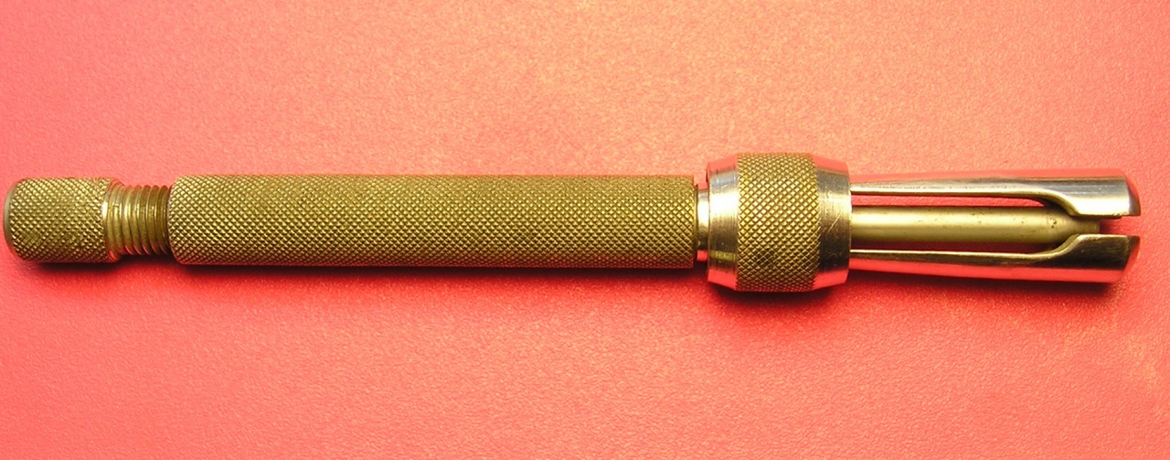

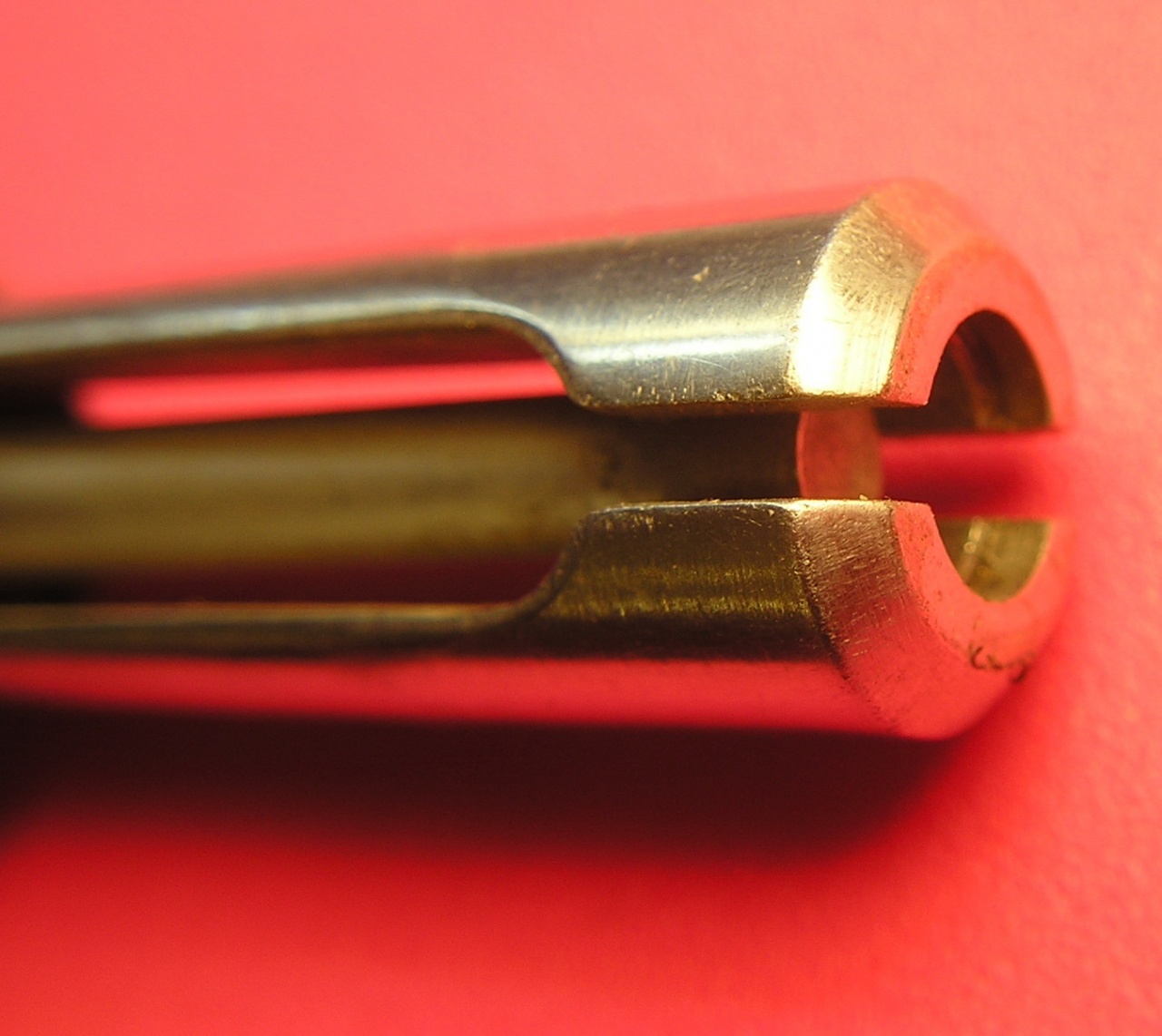

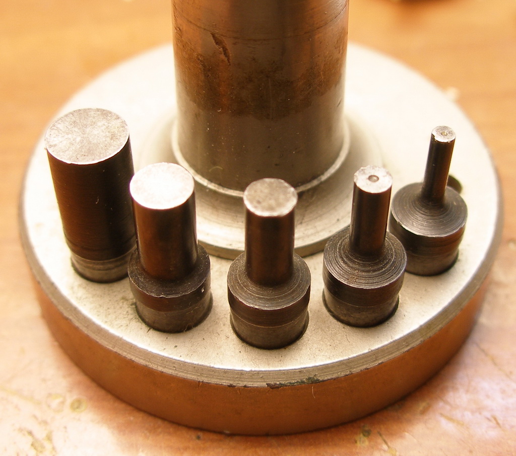

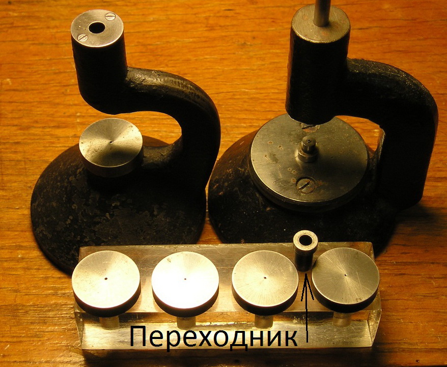

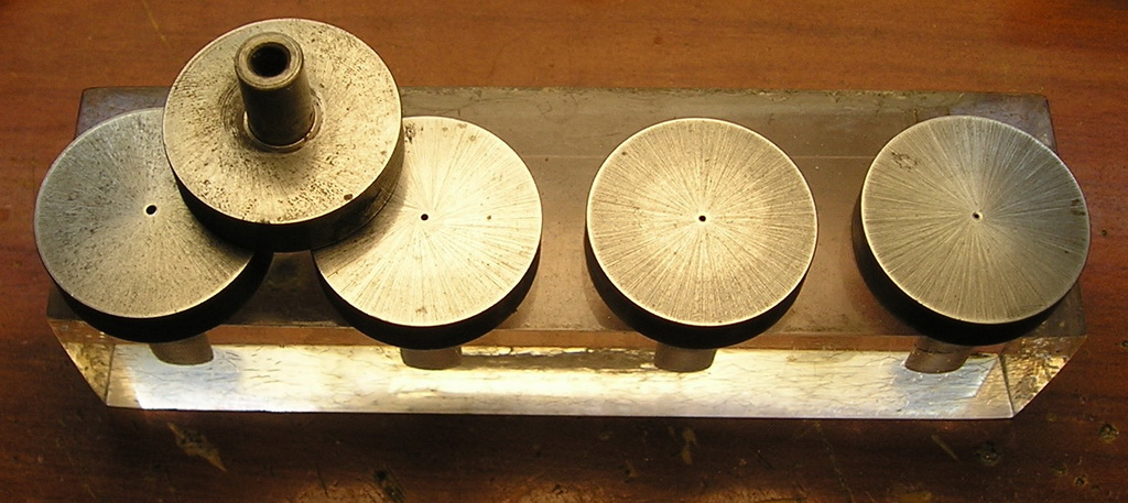

Может кто знает назначение вот этих приспособ?

Пожалуйста дайте размеры прибора на первом фото. На втором фото не видно, есть с верха цанги отверстие или нет. А на третьем фото, инструмент выглядит как приспособление чтоб заводить пружины часов.

Здравствуйте, назначение данного инструмента не знаю, но меня привлёк инструмент на 3 фотографии. В голове созрела мысль изготовить такой, а оказывается он существует в природе. Это новый или из старых инструментов. Если из новых, где можно купить?

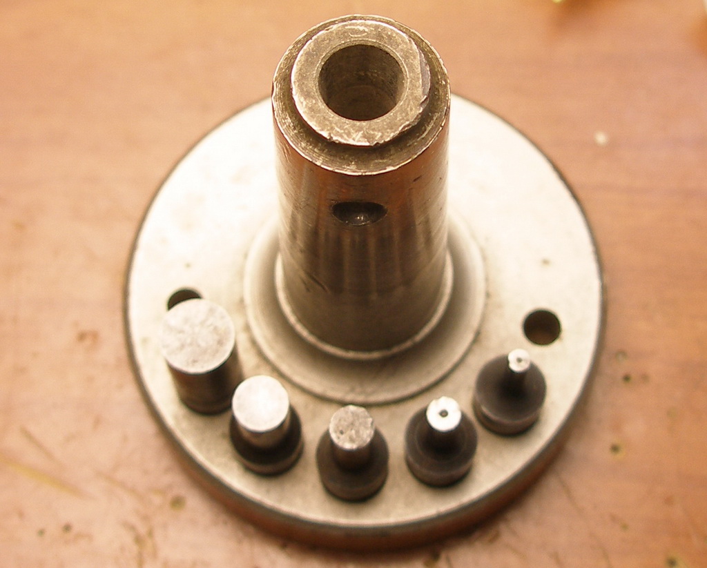

По первому фото разобрался, в левом потансе стояла вставка (на фото переходник) в которую вставлялись подставки от всемизвестного советского потанса справа, Когда я её достал, отверстие чётко подошло под данный набор, это сменные нидманги.

На второе фото не видимо если с верха цанги есть отверстие или нет.
Отверстия нет, просто всё очень здорово обработано, и чувствуется сталь очень хорошая.

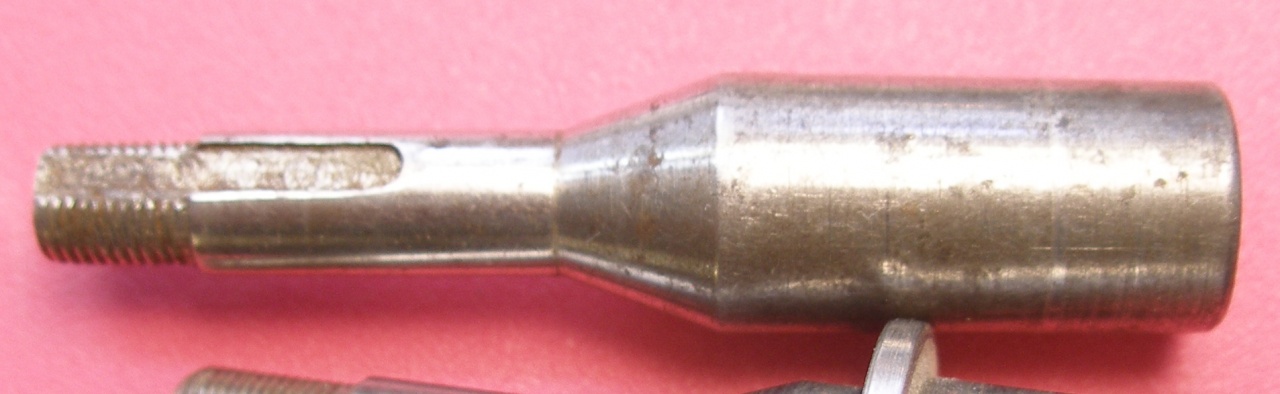

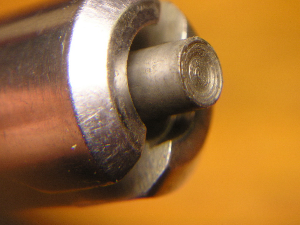

По последнему снимку похоже что это съёмник, при вращении наконечника на рукоядке шок выходит, это некий съёмник, но для чего?
Добры вечер, Дмитрий!
Если нет отверстия, то это бланк-цанга (заготовка) для изготовление любого приспособления, как держатель для летучего резца или что-то другое. Я сам использую похожие бланк-цанги для различного использования, они из стали которая термически не обработана, т.е. они мягкие, и вообще не дороги.

По последнему снимку похоже что это съёмник, при вращении наконечника на рукоятке шок выходит, это некий съёмник, но для чего?
А, второй инструмент (как я уже сказал) приспособление для подзавода часов, а это что Вы называете толкателем, то есть только ограничитель который служит, чтоб остановить инструмент, чтобы не коснутся корпуса в течении завода и чтоб не сделать царапин на нем.
Похожие инструменты можно купить у большинства поставщиков, но они простенькие и могут царапнуть корпус .
