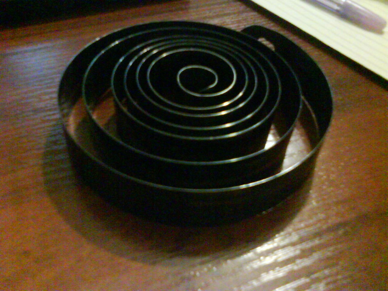

Сообщение от wf112018 Посмотреть сообщение
Если сточить пружину, то как? Надо чтобы стачиваемое место пружины приподнято было и зафиксировано. Чем точить опять же. Шарошкой абразивной на дрели или напильником. Дрель надо 2мя руками держать. Напильником еще не пробовал. Надо попробовать.
Жаль, что направление решения по ремонту идет в таком направлении. Пружина - это двигатель всего механизма и деформация без восстановления первоначального состояния уже показатель низкого качества пружины (как двигателя). Что бы часы работали,как часы я бы посоветовал замену на новую, или б. у. в хорошем состоянии.
Время деньги
Как это исправить? Есть ли какой то специальный инструмент или проверенный способ у часового мастера?
Добрый вечер!
Есть специальны инструмент, называется "новая пружина" и в барабан всегда помещается использованием моталки. Иного способа нет.
Кстати, Ваша пружина не только деформирована, она уже села, так что ее должно заменить.
С уважением, Душан
Этот пользователь сказал Спасибо! Душан Грујић за это сообщение:
wf112018 (15.12.2018)

Сообщение от nevenbekriev Посмотреть сообщение
Ничего точить ненадо!!!
Пружину не очень сложно исправить, но если ее поставите в барабан намотывая с ее наружный конец, то она сново испортится.
Как исправить?
Варианты потянуть внутрь я считаю не реальными.
------- ДОБАВЛЕНО ЧЕРЕЗ 21 МИН --------
Форумчане,
дайте пожалуйста ссылку на то как выглядит моталка для больших часов.
звонил в 2 мастерские. в общем не вариант это пока что отдать в ремонт.
а где можно достать такую же пружину? в мастерских я уже спрашивал.
подумываю попробовать вставить пружину в другую сторону в похожий барабан. зачем? чтобы при установке руками она выгибалась в противоположном направлении. это как вариант выправить ее. те беру пружину переворачиваю. если раньше я она вставлялась по часовой стрелке, то теперь перевернуть и вставить против часовой. для этого и барабан ненужен. просто кольцо нужного диаметра любое подойдет, с дном желательно.
Я фото сделал для наглядности. Как лежит таНажмите на изображение для увеличения
ID:	2418972к и вставить.

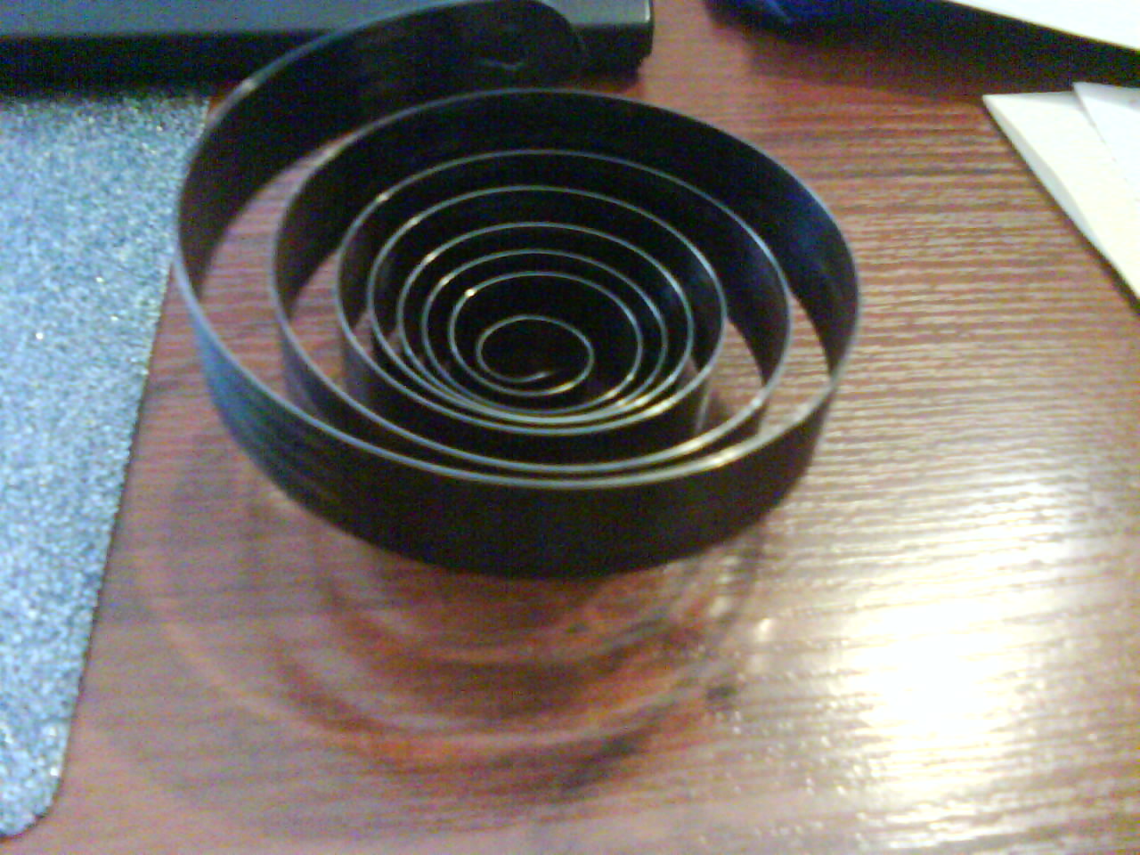

  #14
Старый 15.12.2018, 14:07
wf112018 wf112018 вне форума
Регистрация: 04.11.2018
Адрес: Самара
Сообщений: 45
Сказал(а) спасибо: 44
вставил пружину обратной стороной. теперь тянуть ее стало проще. походу есть рациональное зерно в советах выправить пружину.)

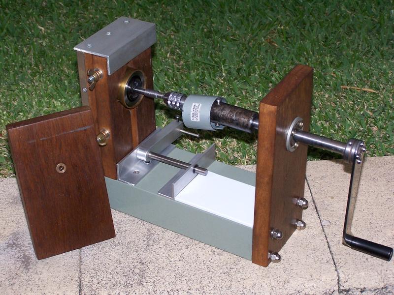

по моталке вопрос остается. как она выглядит и как ее сделать.Нажмите на изображение для увеличения
Примерно вот так:
Вот на этой ветке упоминается.
Вообще по форуму много их предлагалось, и в учебной литературе есть.

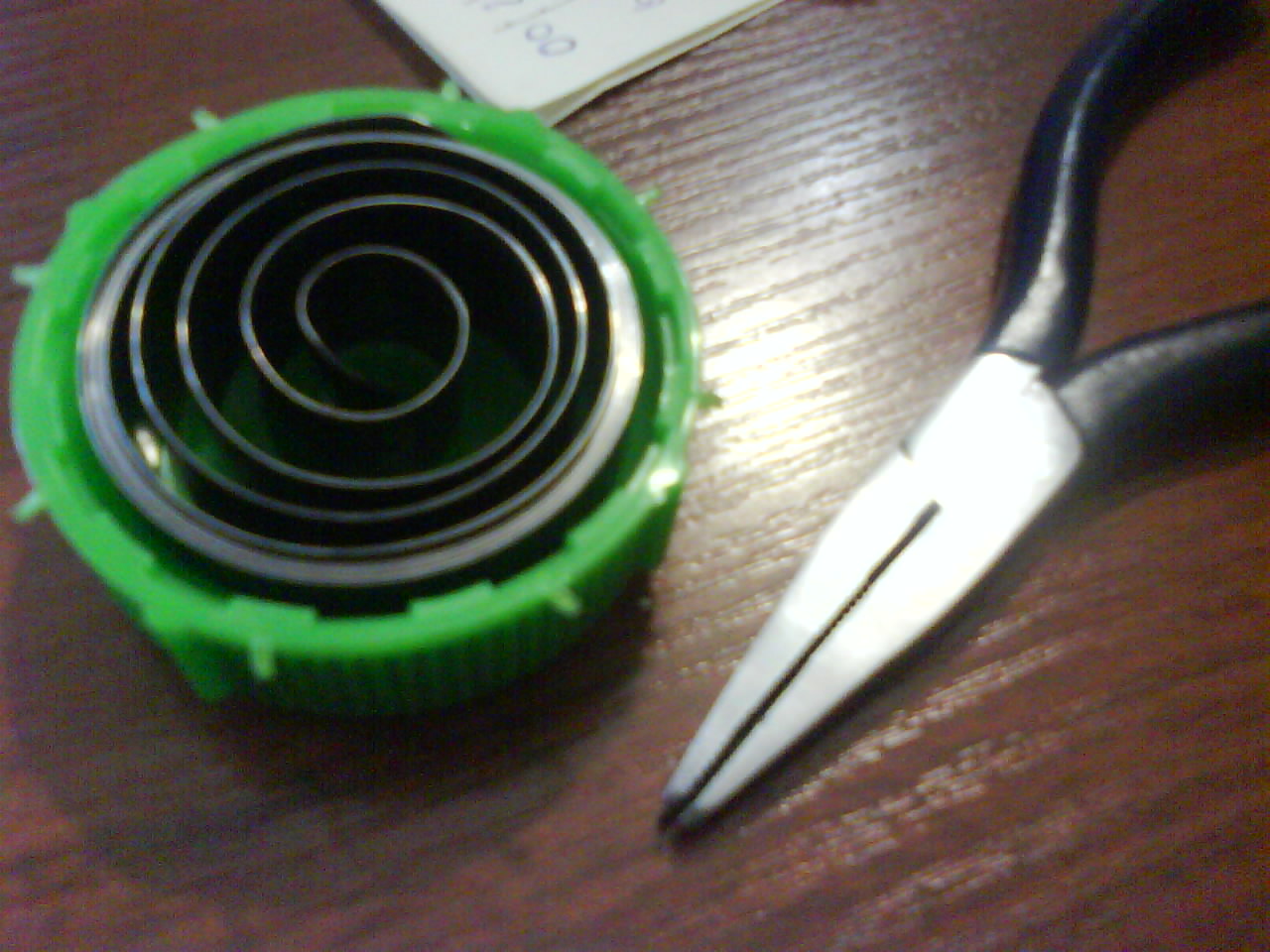

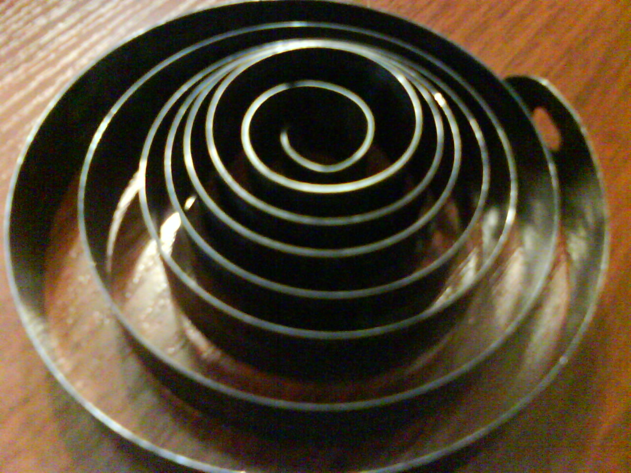

  #16
Старый 01.01.2019, 21:42
Адрес: Самара
Сообщений: 45
немного приноровился к пружине. разобрался как ее гнуть. фото до и после.
спасибо за советы.
Как ее вставить теперь? Моталки у меня нет конечно же. Руками разве что.Не сломать бедный язычок как бы. 5 й раз буду вставлять.

Что то мне подсказывает что данной пружине каюк

Ershov Alexandr Ershov Alexandr вне форума
Регистрация: 12.03.2014
Адрес: Россия, Кашира
Сообщений: 471
Сказал(а) спасибо: 253
Поблагодарили 194 раз(а) в 157 сообщениях
Села она, только менять. Разве что тренироваться на ней вставлять-вынимать.

Сообщение от Ershov Alexandr Посмотреть сообщение
Я и раньше хотел спросить. Что значит села? Потеряла в упругости сколько то % что ли? Я и раньше в целях бережного отношения не заводил пружину на максимум. Пару оборотов давал и на 4 дня хватало. Если будет так же, то меня устраивает. Пока новую не найду, вполне можно и так оставить.

Старый 03.01.2019, 15:18
Аватар для Trops
Trops Trops вне форума
Регистрация: 15.11.2006
Сообщений: 6,212
Сказал(а) спасибо: 2,098
Поблагодарили 2,148 раз(а) в 1,545 сообщениях
Ну тогда руками можно вставить, по тихоньку, через тряпочку
