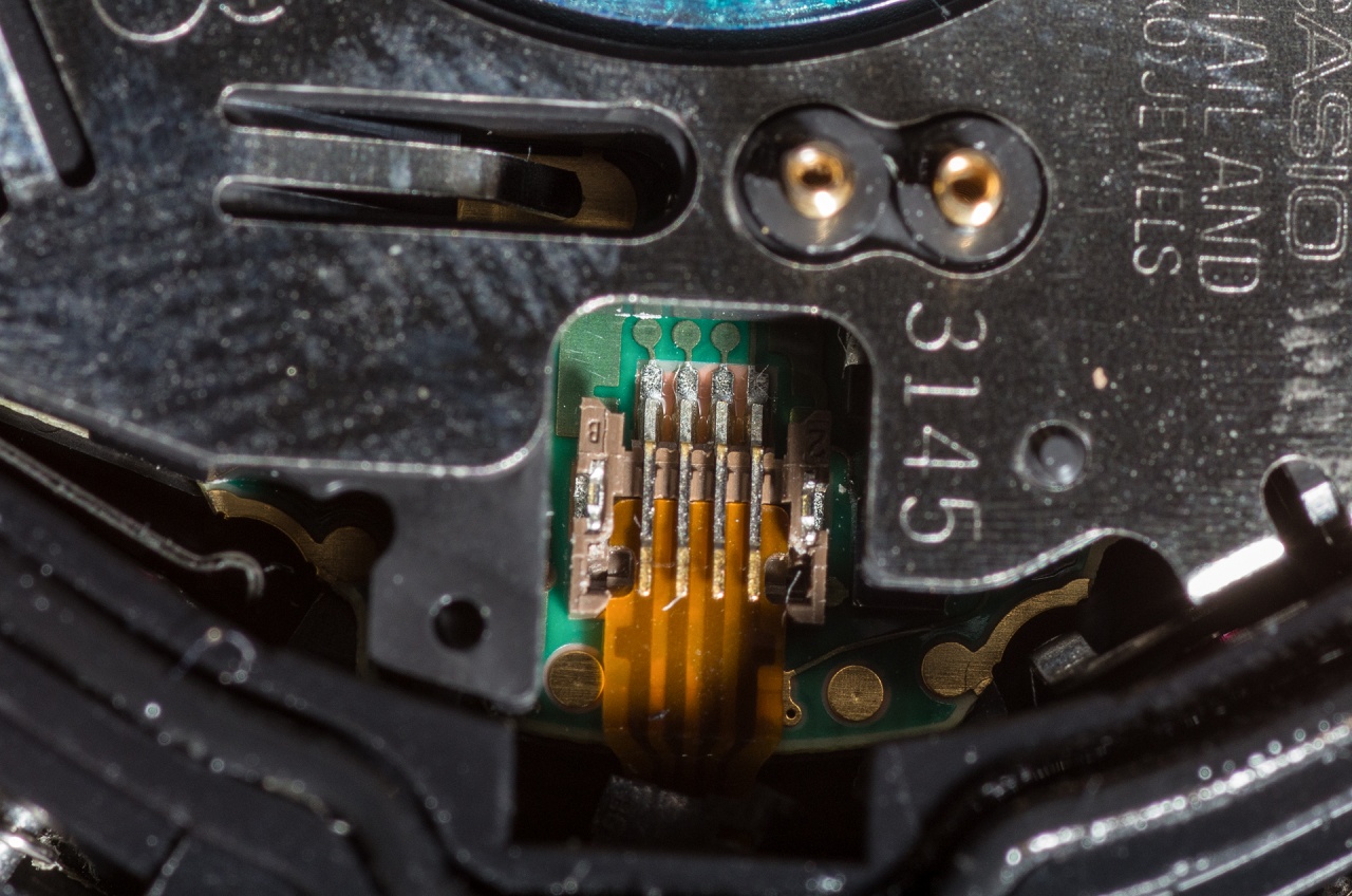

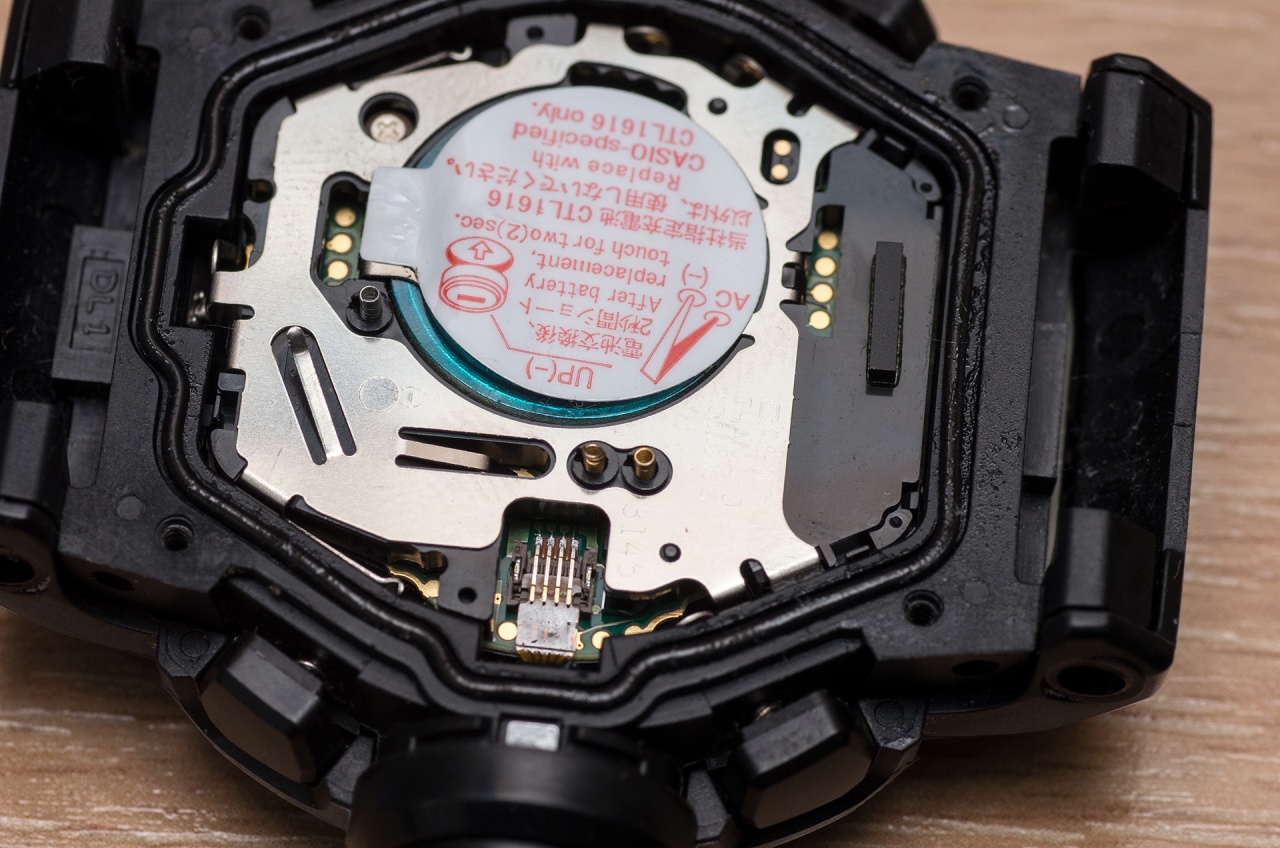

Alcohol Kills, вот более детальные фото контактов и задницы часов. Когда отвинтил заднюю крышку, пластиковый зажим контактов не был на месте (лежал неподалёку)

этот шлейф даже без защелки, при его шевелении возможно пропал контакт.
нужно тонким пинцетом или иголкой на крайняк зацепить шлейф за выемку сначала с одной стороны, потом с другой, и так покачивая туда сюда он выскочит из зацепления...проверить чистоту дорожек и так же аккуратно покачивая вставить обратно

когда в последний раз собирал-разбирал часы, то зажим стоял на месте. Сегодня он уже валялся внутри, на фото он виден, на шлейфе лежит внизу. в последний раз делалто, что Вы советуете - не помогло

Предположу, что дело в зажиме контактов. И вопрос по первому фото, непонятный мусор или что это.

Alcohol Kills, да вроде как не в нём, т.к. при стоящем на месте зажиме не происходит "чуда" и датчик не начинает работать. На днях попробую достать датчик и отснять его

А собственно зажим у вас прижимает вообще шлейф? просто на фото видно, что он оторван.
