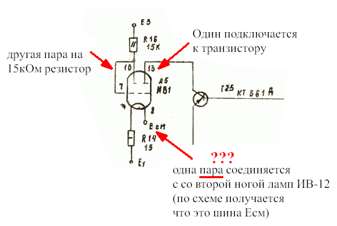

Спасибо, действительно одна дорога на плате была повреждена. Большие лампы загорелись, часы пошли.
Однако не горит лампа ИВ-1. На плате у нее распаяны 5 выводов, четыре из которых соединены попарно, получается 3 независимых контакта.
Один подключается к транзистору, одна пара соединяется с со второй ногой ламп ИВ-12 (по схеме получается что это шина Есм), другая пара на 15кОм резистор.
Замеры мультиметром показывают что между Есм и контактом подключенным к резистору 32В, а между контактом транзистора и Есм периодически появляется 24В.

Если сопоставить схему и ваше описание, создается впечатление, что у ИВ-1 выводы накала замкнуты между собой...

У ИВ-1 накал подключён в параллель к накалу остальных ламп, только через токоограничивающий резистор. Ищем эту цепь и проверяем.
Perfect hoopoe (27.01.2024)

Сообщение от max-73 Посмотреть сообщение
Так и получилось, пайка одной из ножек резистора замыкала между собой две дорожки. Воистину, электроника это наука о контактах. Удивительно, часы не выглядели ковырянными, выходит центральная лампа не работала с завода.

На всякий случай стоит проверить напряжение накала этой лампы, оно должно быть 850 мВ +/- 5%.
