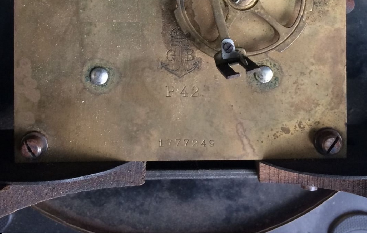

Еще один механизм ГБ с пружинкой в копилку.
