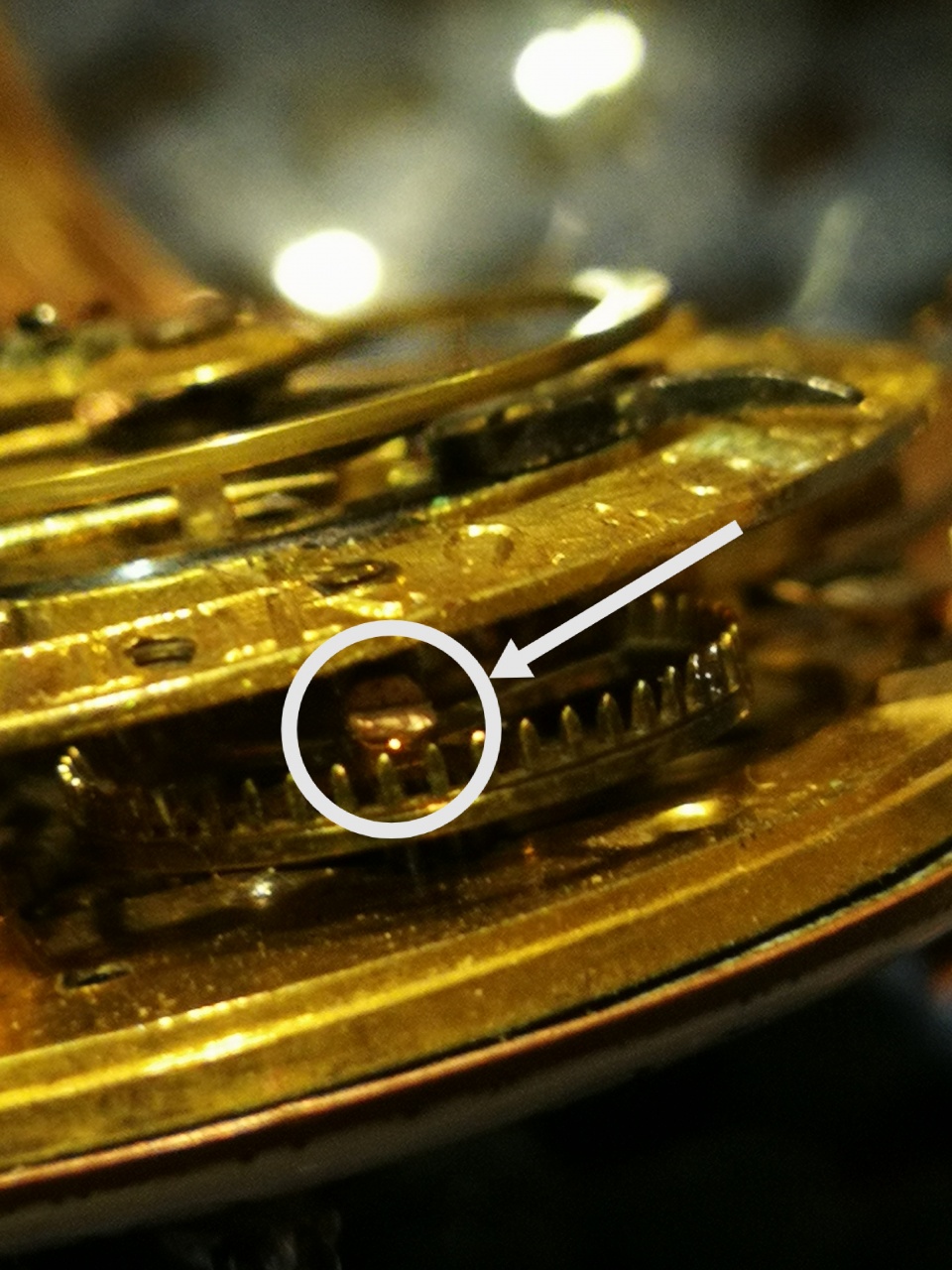

3rWNorway 3rWNorway вне форума
Регистрация: 18.05.2018
Адрес: Liepaja
Сообщений: 42
Сказал(а) спасибо: 9
В 4х положениях проверял.
ID:	2380654   Нажмите на изображение для увеличения
  #17
Старый 09.11.2018, 21:49
nevenbekriev nevenbekriev вне форума
Регистрация: 21.03.2015
Адрес: Варна, Болгария
Сообщений: 2,691
Сказал(а) спасибо: 611
Поблагодарили 3,618 раз(а) в 1,615 сообщениях
Вы что, крутите подшипник, что ли? Основная идея не крутить его, а передвигать его по его оси, к/от шпиндель. Имейте ввиду, что если у колеса нет достаточного аксиального зазора, передвигание подшипника к шпиндель приведет к тугому вращанию колеса и к остановке. Слишком глубокое зацепление тоже приведет к остановке. Еще, если перемещение подшипника в посоку от шпиндель слишком великое, колесо может раскрутиться сильно, тоже оно может выпасть, а остальные колеса раскрутятся сильно и может что-то испортиться. В общем, упражняйтесь на другой, более дешевый механизм...
