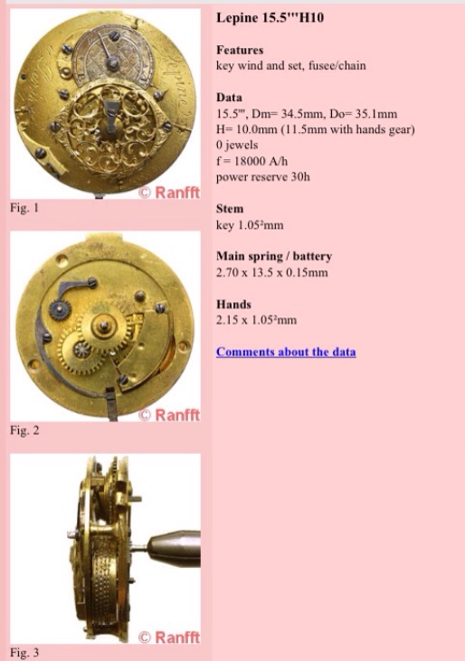

3rWNorway 24.09.2018 20:32
Про калибры понятно. Просто интересно не именно калибры,а часы сделанные именно этим товарищем.
Сам Жан Антуан работал в 1770±20 лет.

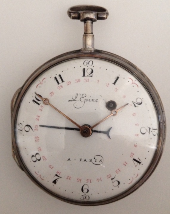

pioner61 25.09.2018 07:29
Вложений: 3
Его часики
Вложение 2332221 Вложение 2332222 Вложение 2332223
3rWNorway 25.09.2018 22:33
Часики его ценятся?

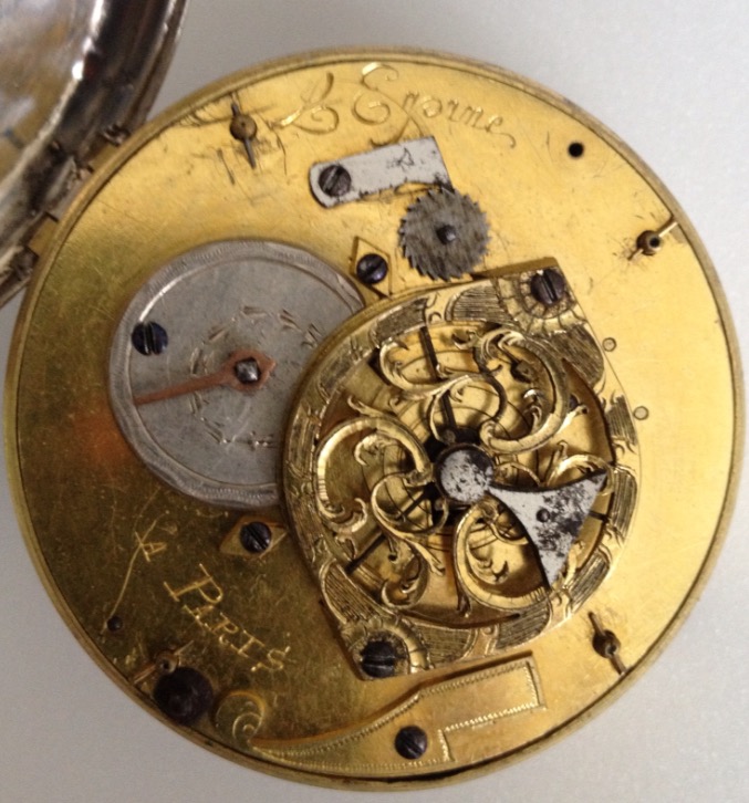

3rWNorway 29.09.2018 16:56
Вложений: 6
Ранний Lepine. Чего могут стоить? Работают исправно (на удивление).
3rWNorway 07.11.2018 20:53
Часы разбежались. Теперь бегут вперёд на 50 минут за сутки. Как их можно притормозить?
С волоском не поиграть,т.к.на колесе баланса стоят ограничители(под мост не проходят),хотя есть запас волоска в сантиметр. Регулятор стоит на минимуме.

nevenbekriev 07.11.2018 22:11
Сообщение от 3rWNorway (Сообщение 5107897)
Первое, что нужно попробовать - попытаться сделать ход более глубоким. Если ето невозможно и при углублению хода часы уже не идут, тогда можно отпустить запас спирали, одновременно с етим надо регулировать и равновесное положение перемещением колодки спирали на ее посадочное место.
А теперь какая амплитуда колебаний баланса? В такие часы, когда глубина хода правильная, амплитуда порядка 60-70 градусов. Если зацепление мелкое, тогда амплитуда маленькая и частота большая.
