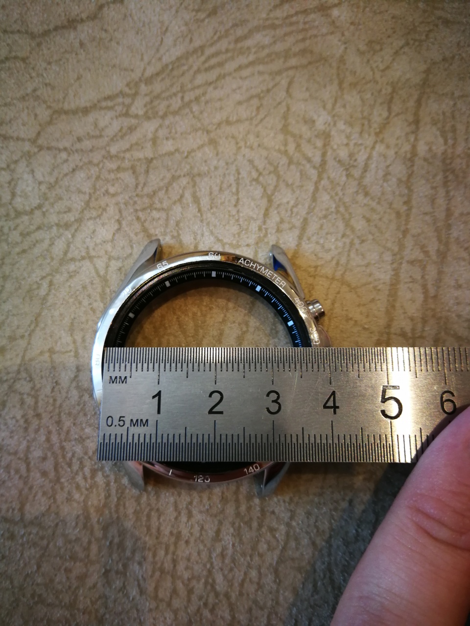

Seiko 910068 стоп стоп стоп. Куда мне все это богатство ))) корпус часов без стекла сейчас, поэтому диаметр и высоту замерить никаких проблем нет, что собственно и было сделано , поэтому и пишу 37,47 посадочный диаметр. Единственное , перемерю высоту , не очень то там удобно штангелем. Разброс был от 1,63 до 1,75 .
Ещё момент, года 4 назад дочь разбила родное стекло на них, отдал местному мастеру , который вклеивал видимо минералку , ибо царапалась дико она, так ещё и отдал около 1000 или 1500 за это. Я не знаю как крепилось родное стекло, но он вклил без прокладок без всего, прямо в корпус. В целом замечаний не было у меня, кроме качества стекла.
Сам клеить не буду я , принесу стекло , корпус, и просто попрошу его вклеить.

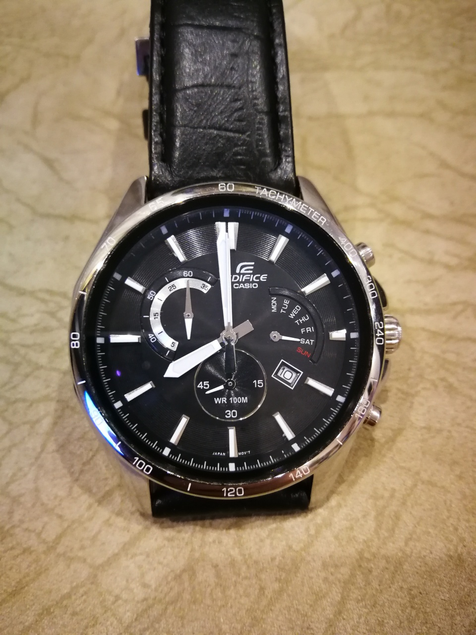

Ну что ж , пусть закидуют меня тапками и камнями истинные мастера часового ремонта, но дело я провернул дома. Итог, было заказано минеральное стекло на 37 мм , толщина 2мм, цена 230 рублей; китайский уф клей за 100 рублей. Итог на фото. Вышло уж точно не хуже того, за что у нас просят мастера около 1100р. Вставить оригинальное стелко стоило бы 1500р, с ожиданием около 2.5 месяцев.
Делалось первый раз и методом тыка. Кидайте тапки и камни, я готов )))))
