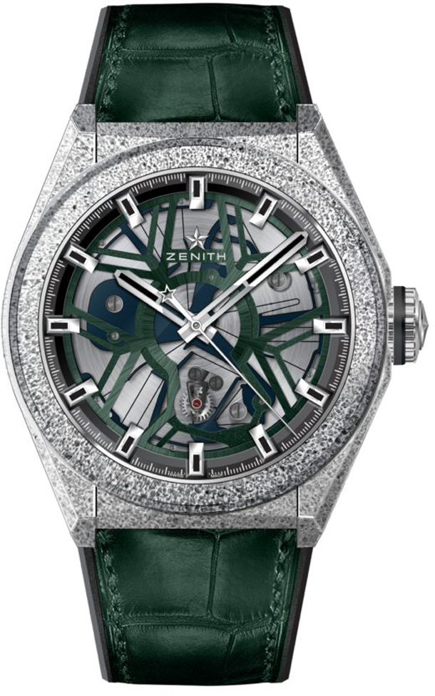

Как пользователь Powermatic 80,считаю, что полезная штука "80 часов запаса хода", признаю, клюнул на 80 часов, понятия не имея про спуск из пластика, думал что дело в частоте баланса и пружине только. Узнал много позже из этого уважаемого издания-не плакал, а ознакомился с темой. Рассудил так: это ноу хау, это прогресс. Когда то в авто все фары были стеклянные, а кузова ранее из дерева делали и что?. Zenith в мех вставил кремниевую штуку вместо баланса и пружины, "осциллятор" называется (на фото). Понятно, что это не "классическая" механика, но это просто другие часы. На форуме есть тонны материала про электронные часы. И грань где переходят одни приборы (механические), отображающие время, к другим (электронные и др.) иногда становится тоньше. Согласен с предыдущим постом от urikus13, хочешь запас хода больше за менее "прайс"- испробуй новинку. Вот Вам спуск из другого материала. Надо было этот пластик запатентовать и назвать его как ни будь потаинственней, может не так бы задевало.
ID:	2358004   Нажмите на изображение для увеличения
ID:	2358030   Нажмите на изображение для увеличения
