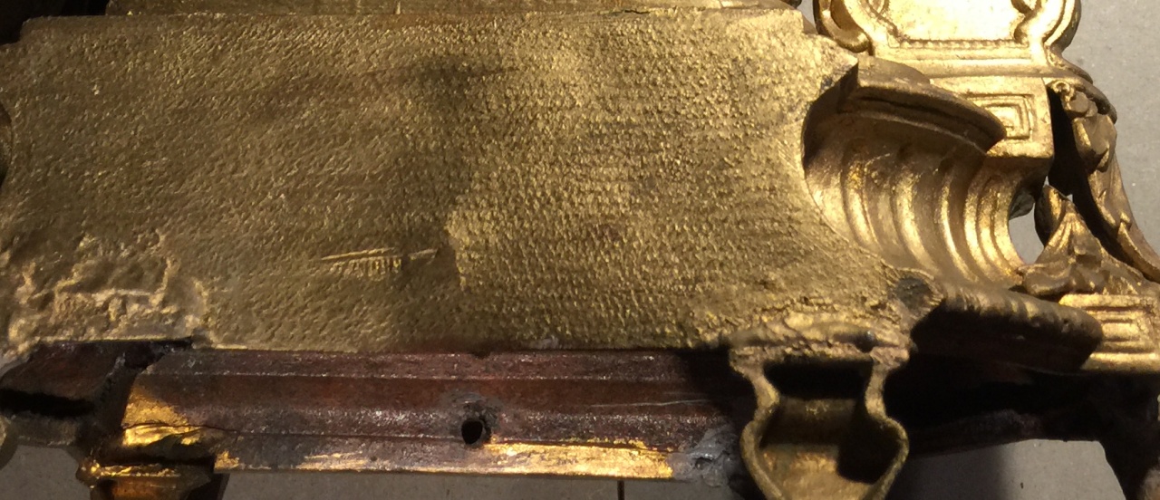

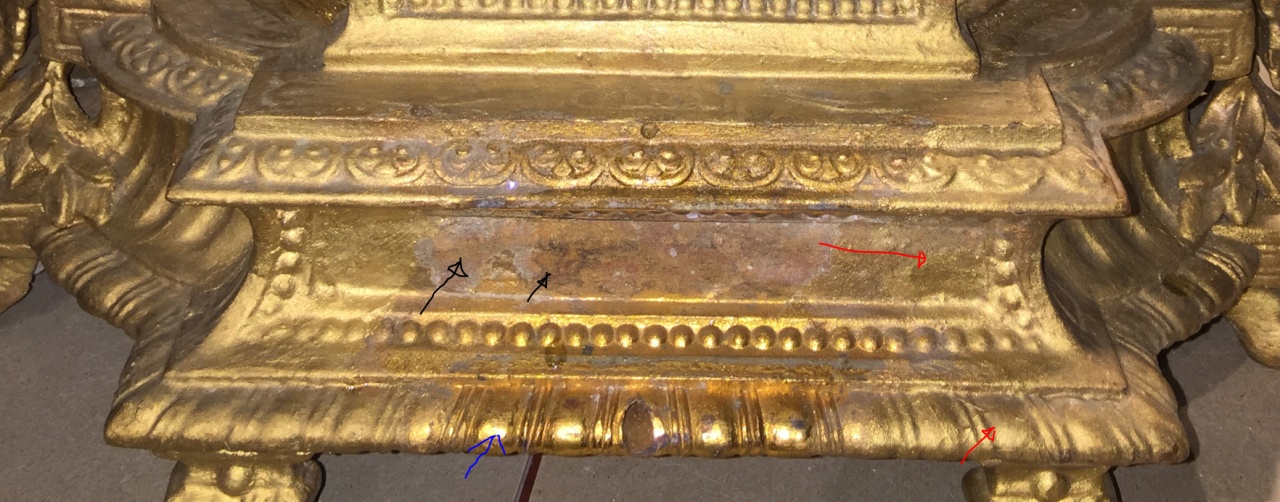

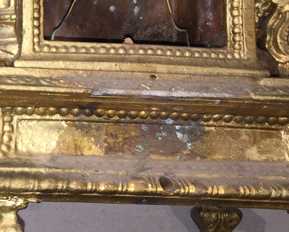

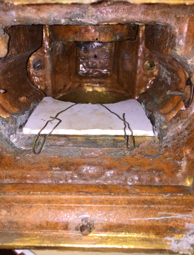

Да, конечно. Вот фото где видна разная краска и повреждения спрятанные под керамической накладкой. А так почти не видно когда в сборе. И также фото изнутри - там тоже есть проблемы со ржавчиной возле пайки и одну керамическую вставку пришлось клеить так как она была расколота пополам. Правда удалось склеить почти незаметно сейчас.
Интересно, почему поверхность такая бугристая на последнем фото. Сначала вообще показалась как гипсовый бинт :-( - заплатка. Но нет - металл.

Поблагодарили 894 раз(а) в 200 сообщениях
Корпус к сожалению не бронзовый- шпиатр.

Сообщение от Skap Посмотреть сообщение
Почему "к сожалению"? Наоборот, только подтверждает что это работа 19 века. Видимо французишки бронзу на пушки да памятники всю направляли
Попробую отчистить небольшой участок под накладкой. Будет хуже - оставлю всё покрытие как есть. Кстати, корпус весит чуть более 6кг - довольно увесистый
