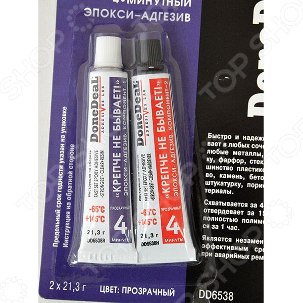

Кто-то,кажется Тарас Кучеренко,писал,что нужно в отверстие капнуть совсем немножко суперклея,дать высохнуть,и резьба нарежется.

kotsof, только перед этим надо приклеть скотч и проделать в нём аккуратное отверстие под размер. А то всё "ухо" будет потом в суперклее) И видимо надо какую-то тонюсенькую проволочку уделывать суперклеем и наполнять там это отверстие ей.
Про эпоксидку что-то не уверен: раньше когда ей клеили, она потом была как каменная..

Сообщение от kotsof Посмотреть сообщение
Ну не знаю, клей высыхает и когда крутишь высыпается порохном.
Эпоксидной 2 компонентной ( прозрачной ) смесью ДонДеал да еще с мееелкой пылью с стружки стальной получше получается, хорошенько перемешать напихать чем угодно спеша.
Все далее без крышки, просто делаем с коробом и винтом сначала!
Напихали подождали.
Вкручивать начинать потихоньку, хорошей Кристовой по размеру.
Долго ждать не надо можно щупать рядом лежащую смесь, чтоб стала твёрже пластелина крепенькая в общем но не камушек.
Начинаем неспеша без нажима наживлять, но не до зажима полного, а просто чтоб шляпка почти но не совсем легла на короб (можно учесть толщину крышки и наживиться чутка глубже), а то прилипнет мертво и выкрутиться вместе с тем что напихали.
А уже через сутки аккуратно выкрутить винтик.
Убрать аккуратно излишки снаружи если есть, можно и мееелкой наждачной, далее ложим все на место, берём крышку и вкурчиваем не спеша до упора как обычно все болтики.
проверено, делал было человеку, всё мертво и ок 2-й год, было убито 2 резьбы

Эпоксид эпоксиду рознь, вот DonеDeal двухкомпонентный прозрачный само то
