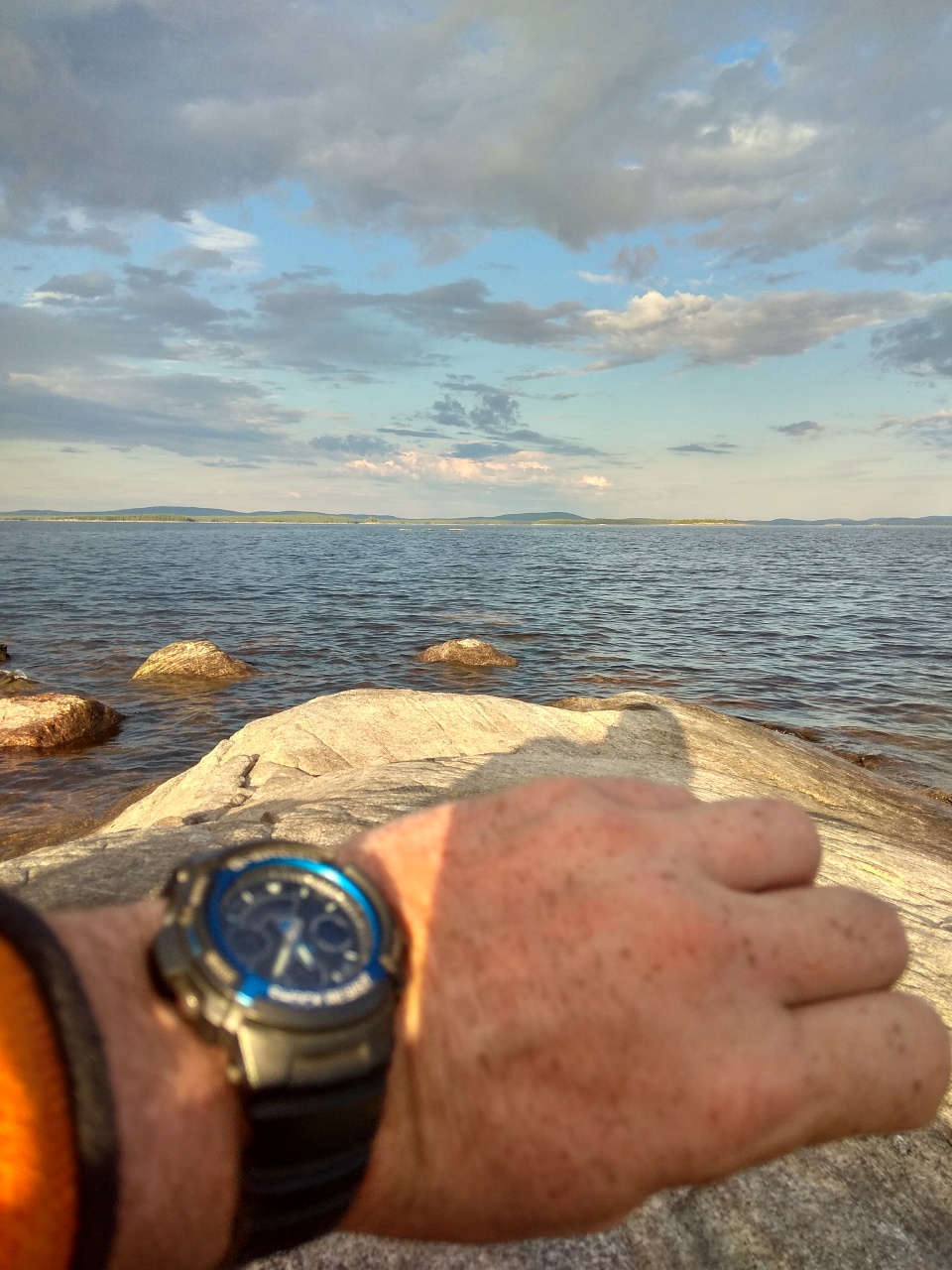

Ну в общем сходил... За Полярный круг, но по-погоде - как будто на Кипр какой-нибудь Жарища в Мурманской губернии, леса горят... Но красотища... И щук каждый день по паре штук коптили, не мелких
О часах и батарейке. Батарейка вполне себе выдержала, точное время весь поход имелось на запястье.
Была другая беда - искупался в часах (водозащита 200м) - запотели. Буду прокладки менять под крышкой. Заодно с батарейкой.
Может там была испарина от резкой смены температуры?
Часы же не газозаполненные.
А вода там все равно холодноватая, при любой жаре летом.
Сильно нагрели, резко охладили. Получаем легкий конденсат из внутреннего воздуха.

Tygyndarhan, если б прокладки были плохие, то часы воды бы "напились." Элементарный микроконденсат из-за влажного воздуха внутри часов. После смены батарейки под тёплым воздухом (от тепловентилятора, фена или ещё как) произведите сборку и этого должно хватить. (Многие советуют дополнительно намазать прокладки силиконом. Сам так не делал, т.к. в воду в своих не лезу, да и WR50m там.)

Друг перед походом 15-летние часы (тоже casio), и тоже батарею до сих пор не менял, там 10 лет хода заявлено, литолом по прокладкам промазал. В прошлом году потели, в этом году он купался без вопросов. Ну а я банально решил перестраховаться, ибо мне просто нужен надежный прибор на руке.
Вполне возможно, действительно конденсат. Мы из баллонов катамарана в конце похода вообще литра два конденсата стравили.
