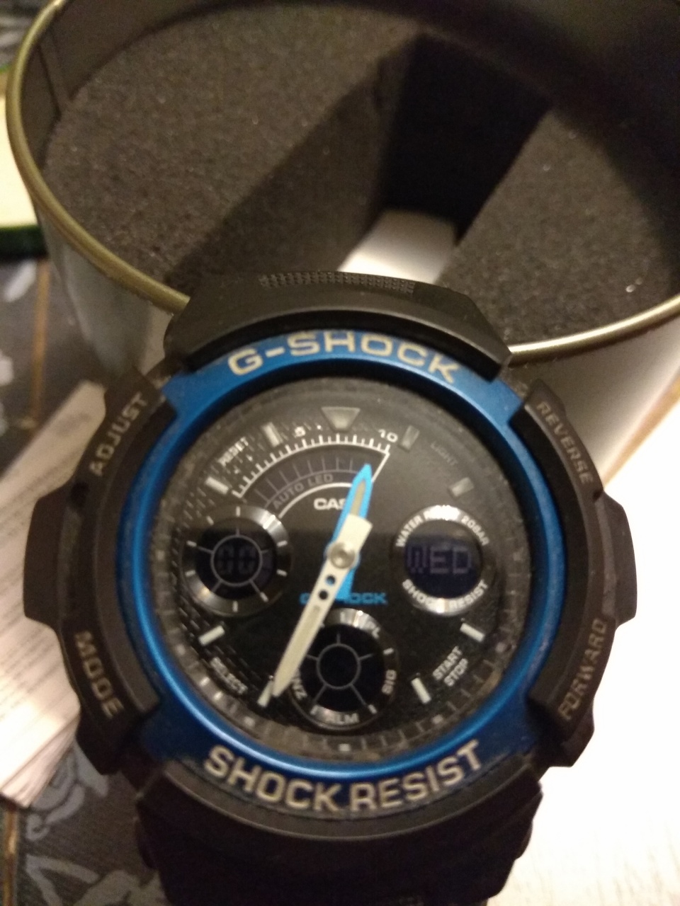

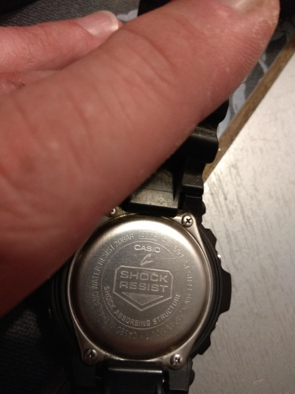

Здравствуйте!
Дурацкий вопрос, наверное.
В качестве походных имею g-shock. Фото прилагаю. Купил их 3 года назад.
Сейчас опять собираюсь в поход, 2 недели на севере, без связи и т.п. Открыл коробку с часами. Думал, батарейке кирдык, надо менять. А они - идут! Еще и убежали за 3 года всего на минуту с копейкой.
Собственно, вопрос - сколько живет родная батарейка? Не пора ли менять? Без часов на полпути совсем не хочется остаться...
Просто встречал отзывы, что чуть-ли не по 5-7лет часы ходят на первой батарейке.
Вложение 2248976
Вложение 2248977
Kate1 04.07.2018 00:55
тут такое дело знаете, на моих baby g заявление о 3 лет, а я уже почти 5 их ношу, а они идут и идут, наверное зависит от использования функций
Grayvors 04.07.2018 01:04
Если при включении подсветки цифры на дисплее не бледнеют - менять батарейку не надо.
west24 04.07.2018 01:43
Tygyndarhan, батарейка - это преобразование хим.реакции в электричество. На холоде хим.реакция может идти медленнее и напряжение, соответственно, может упасть.
Т.е. часы, как и организм, лучше держать в тепле.
maybach71 04.07.2018 02:09
Не факт, что "сдохнет" она именно в эти две недели похода, но я бы поменял однозначно. И неизвестно сколько вам там подсветкой придется пользоваться. Всякое ведь бывает..
Tygyndarhan 04.07.2018 08:01
Спасибо. Действительно, затупил. Подсветкой проверю, если не побледнеют дисплеи - рискну, пойду так, ибо - лето, теплынь, а подсветка на северах уж точно не понадобится, там белые ночи.
Alcohol Kills 04.07.2018 08:29
В инструкции указывается, что батарейки хватает на 3 года, но при использовании функций часов определённое количество раз в день. У вас часы просто лежали без использования, поэтому думаю хватит ещё надолго. Если что часы не лежали долго в магазине перед продажей. Проверьте подсветкой, как писали выше.
Dima34 04.07.2018 08:34
Ну если боитесь, замените батарею,заранее!
Tygyndarhan 04.07.2018 10:00
Часы использовались ежегодно 3 года подряд по 2 недели, но исключительно как времяпоказыватель, безо всяких функций.
Собственно, пошел бы и заменил батарею - делов то на 15 минут, но не очень хочется, ибо герметичность (походы - водные) и последующий геморрой с выставлением точного времени. Так что если проверку подсветкой пройдут - отложу замену.
Tygyndarhan 04.07.2018 20:16
Отакот. Ни намека на побледнение индикаторов при включенной подсветке! Спасибо всем, в поход иду смело!
