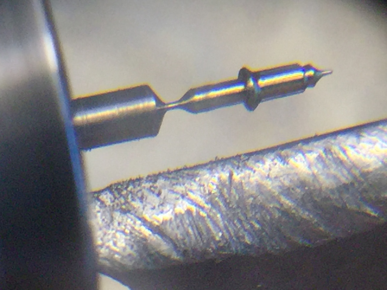

Ладно, братцы, принимайте в клуб.

Добрый день, Антон!
Половина работы получилась хорошо, остаток работы намного труднее закончить, хотя ожидаю одинаковые результаты.

Сообщение от Душан Грујић Посмотреть сообщение
Добрый день, Душан!
То был практикум, я был неточен с диаметром второй цапфы и после отрезания оси и примерки пришлось делать шеллачный патрон для ее переворачивания и доводки второй цапфы, однако, в течение этой работы ось была потеряна
Сейчас точу вторую, уже примеряя сразу и ступицу баланса и ролик, чтобы остаток работы не был трудным
Ну и я как то заявлял, что буду точить оси, потому должен показать результат, сказал - сделал.
Так что фото механизма идущего с новой осью приложу.

Дошли руки промыть и собрать. Нижний камень (в платине) оказался раздроблен. Нашёл подходящий из анкерного с накладным от ПЧЗ, пушечным сверлом от SEITZ рассверлил бушон, зажав его в цанге часового станка и запрессовал новый.
Да, Душан, сложно не выточить ось, а выточить ее правильно!
Переточил ещё раз, т.к. нижнюю часть сделал слишком большого диаметра- ролик не садился. В общем, нужно качественно измерять чем то эту часть, ведь на неё не примерить пока точишь, а потом уже сложно - или точить в центрах, но у меня нет приспособлений, или же - шеллачный патрон. У меня шеллак странный ))) в нем не держится)) в общей сложности было выточено 4 оси, это был первый опыт точения оси баланса, и четвёртая стоит в часах. Очень много ошибок и я не доволен своей работой. Уверен, позже будет проще.

Сообщение от Anth Посмотреть сообщение
Привет!
Можно деликатно довести на цапфмашинке,установив в центр для обработки пяток цапф.
