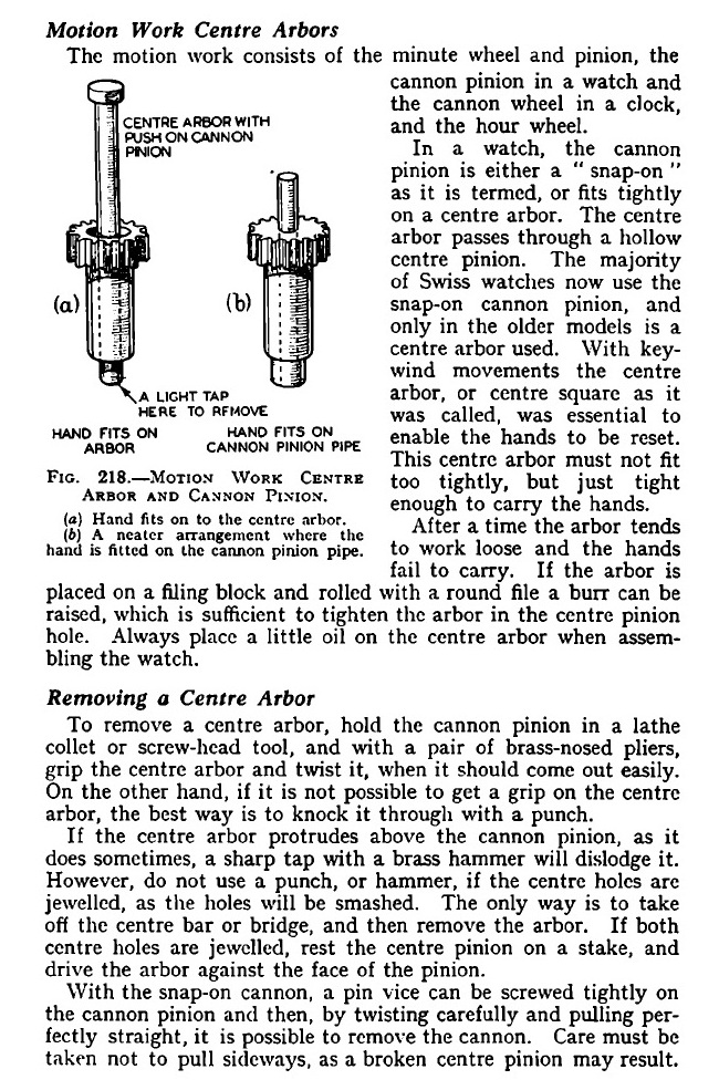

Сообщение от nevenbekriev Посмотреть сообщение
Тоесть силу фрикции можно отрегулировать молотком, забивая больше или меньше ось в минутный триб...
Добрый день!
В случае центрального колеса с сквозным отверстием в трибу, как делали в Швейцарии, центральной вал не делается коническим, его стороны прямые, и, если есть необходимость в увеличении трения, тогда необходимо его слегка сплющить, как показано на чертеже.
С уважением, Душан

Сообщение от Душан Грујић Посмотреть сообщение
Добрый день!
С уважением, Душан
Привет Душан,
Да, я тоже делал так не раз. Но с временем, разбирая и потом собирая етот узел в много часов, где он был исправным, установил, что в большинстве случаев ось входила легко в отверстие триба, и даже с некоторым зазором. А трение получалось в места, где означил красным цветом на чертеже. И трения при сборке было возможно отрегулировать путем перемещения минутного триба относительно оси. Сила трения получается за счет небольшого еластического растяжения самой оси при посадки минутного триба на ней.

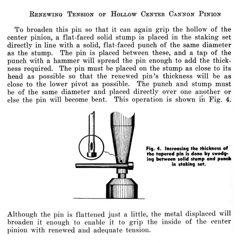

Добрый день, Невен!
Спора нет, вообще. Даже известны американский часовщик, Henry B. Fried писал об одном и том же методе исправления, который Вы описали.
Кстати, существует еще несколько методов изготовлении центрального вала, в одном центральной вал очень слегка погнут чтобы мог пружинит и так обеспечивать трение. Для рад этого диаметр вала чуть уменьшен путем шлифования, как показано на втором - нижнем чертеже.
С уважением, Душан
