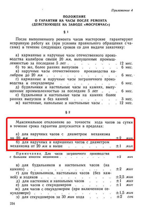

Сообщение от 4MASTER Посмотреть сообщение
В союзе , был стандарт на уход часов такого калибра , после полного ремонта - +-2мин\сутки.
Добрый день!
Да, стандарт на уход наручных и карманных часов был, но только половина этого что Вы заявили, или точнее +/- 1 мин. за сутки, для часов диаметра более 20 мм, только дамские часы были +/-2 мин. за сутки.
У нас поговорка: "Если коза лжет, рог не лжет", поэтому, посмотрите скан страницы.
С уважением, Душан

Республиканский стандарт от 1991 года, давал 120 минут.

Сообщение от Андрей Крукович Посмотреть сообщение
Добрый день, Андрей!
Вы наверно напечатали ошибочно, возможно было только 120 секунд за сутки?

Сообщение от Душан Грујић Посмотреть сообщение
Да, конечно это опечатка. Спасибо что поправили.
