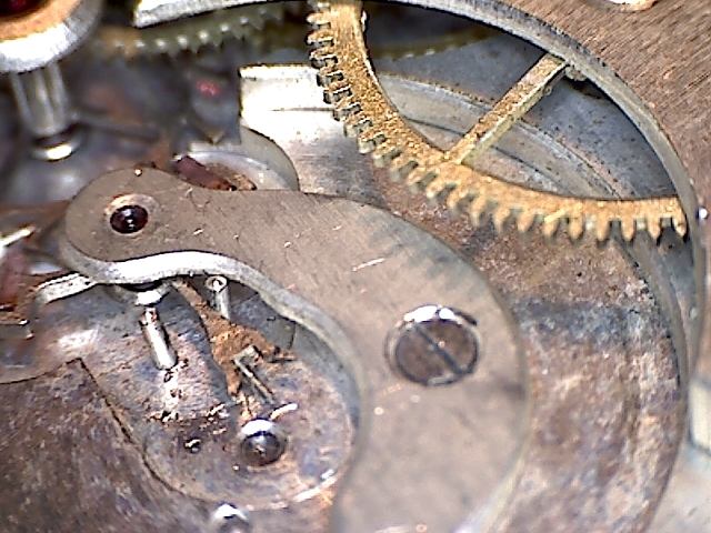

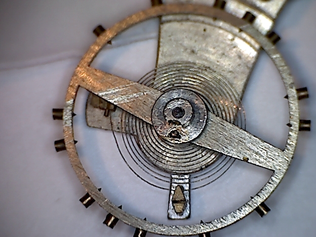

Баланс с ТочМех снял.Возможно Вы что-то на этих фото увидите, и подскажите мне.

Сообщение от Jaltaviktor Посмотреть сообщение
Не увидел ограничительного штифта градусника, о чем говорил выше.
Без него ход подстроить не удастся. Или делать штифт, или менять градусник.

да это пол-беды..нижняя цапфа на этих часах так что-ли должна выглядеть? как толкушка для картошки? там походу имплант уже забит. причем кривосделанный.

Сообщение от hook150 Посмотреть сообщение
Не знаю, не имею опыта в данной тематике, поэтому не могу ответить на Ваш вопрос.Могу только сделать дополнительные фото.
------- ДОБАВЛЕНО ЧЕРЕЗ 18 МИН --------
Сообщение от Anth Посмотреть сообщение
Штифта по всей видимости нет.
