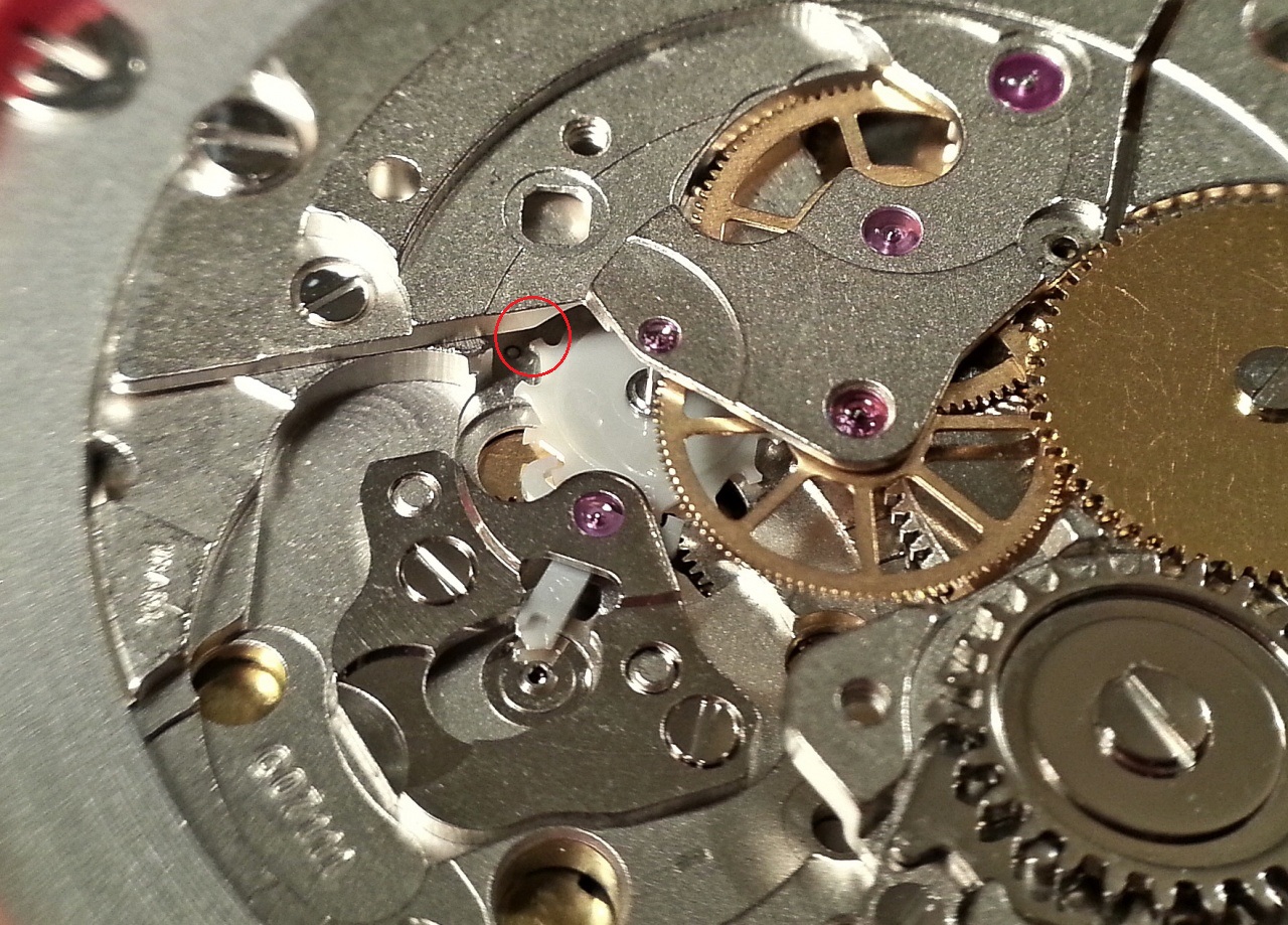

Клея на инкаблоке нет, я же писал, что пружину поставил на место чисто механически (фотка есть в посте 211 http://forum.watch.ru/showthread.php?t=163135&page=22), просто выглядит ужасно, т.к. и мост и пружина жёстко покоцаны после сервиса(по крайней мере, так сказал). Про эксцентрики не понял, что за фатальную ошибку я совершил. В общем развёл я максимально эти эксцентрики, но спешат всё равно, куда копать? Я так понимаю не хватает выкачки, может поэтому барабан запросили? Ну и репассаж должен помочь, думаю. Подскажите пожалуйста. Любые мнения бесценны)))

Сейчас ещё раз смотрел свои фото и заметил такую фигнюНажмите на изображение для увеличения
ID:	2347719 Может дефект или оптический обман, но в любом случае проверю ещё раз.

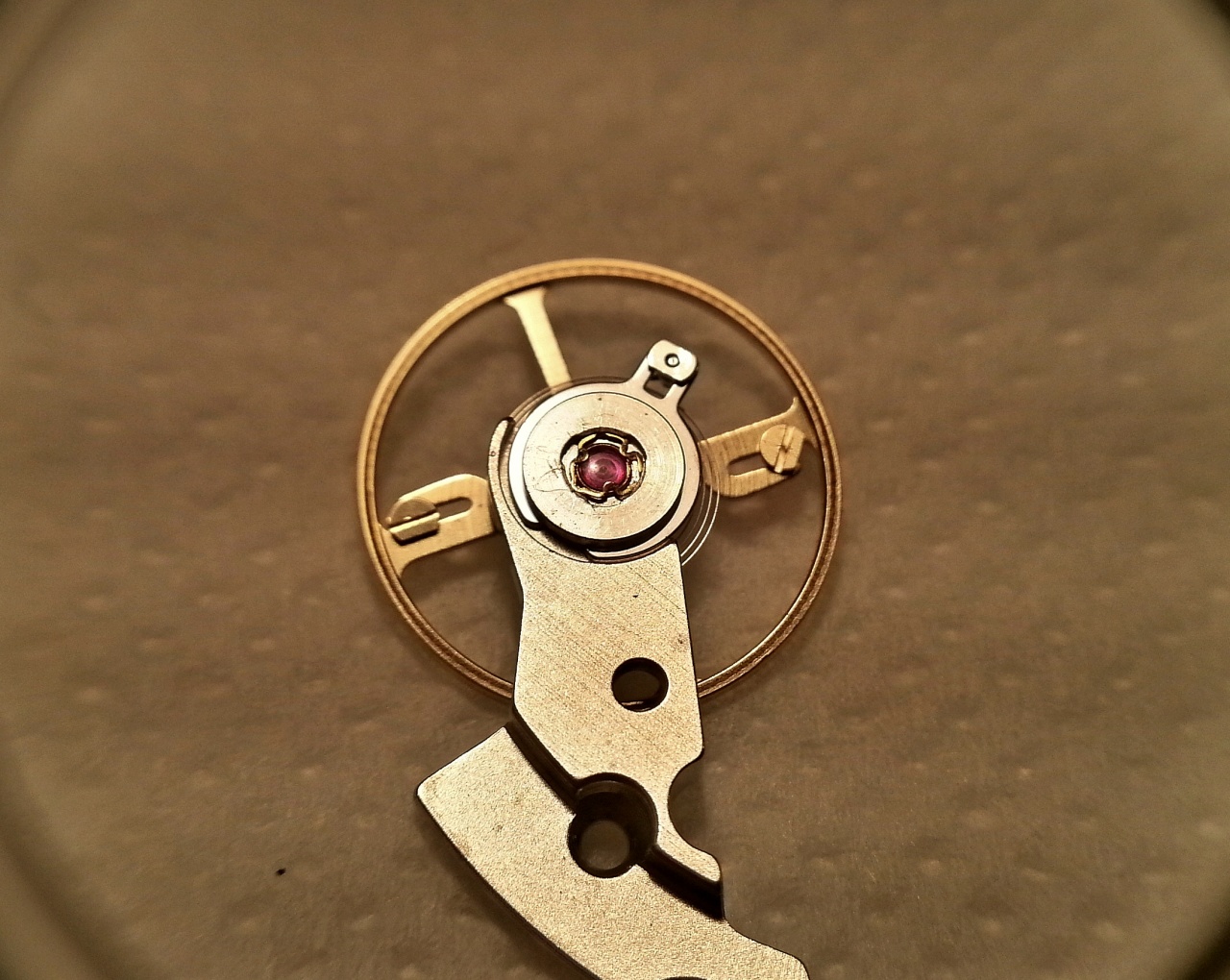

С этим всё понятно. Для репассажа не имею ни инструмента, ни запчастей, да и опыта с гулькин хрен. nevenbekriev меня больше заинтриговал про эксцентрики на балансе, что криминального с изменением их положения, они, как я понял и нужны для корректировки хода. Я запомнил их положение, они были повёрнуты по разномуНажмите на изображение для увеличения
ID:	2348287. Когда брал часы, предупредил своего знакомого о своей безответственности, но он пожал плечами и отдал часы. Поэтому я позволил себе немного поэкспериментировать.

Нужно узнать как работали часы до удара. Сколько им лет? Если все было в порядке, тогда вероятно причина не в износ деталей спуска, а возможно что-то случилось с балансом. Нужно хорошо осмотреть цапф и камней. Можно сделать тест свободных колебаний - снять анкерную вилку и поставить баланс на месте. Нужно повернуть баланс на 180 градуса и отпустить чтобы колебалса свободно и подсчитать сколько колебаний сделает до полной остановке в разных положениях механизма.
Ексцентрики на балансе настроены заводом и их ненадо трогать. Дело в том, что баланс должен быть совершенно уравновешен, а теперь уже не будет... Ето будет причиной для различного хода в разных вертикальных положениях.
Настройка баланса не сбивается сама. Если часы шли быстрее и причина не была в балансе, значит была другая причина, после отстранение которой ход был должен восстановится. А теперь будет нужно кроме остсльного, настроивать и баланс. А нужную апаратуру для етого нет, даже и у официалов. Они только заменят баланс...
Совет для вращания ексцентриков был дан не сейчас, а еще в феврале...
