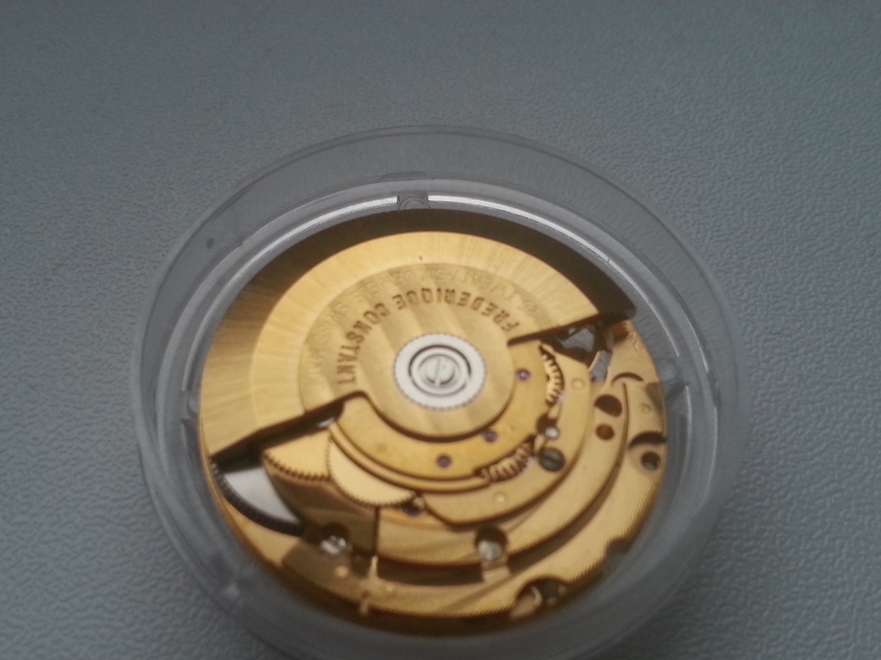

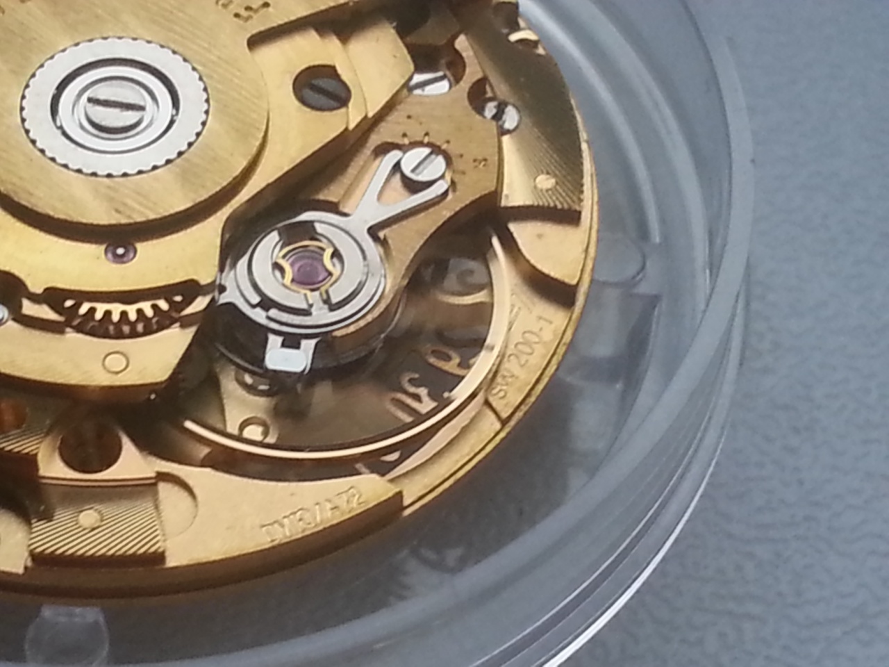

бывает стоит Sellita SW200-1
у вас пр ходу 24

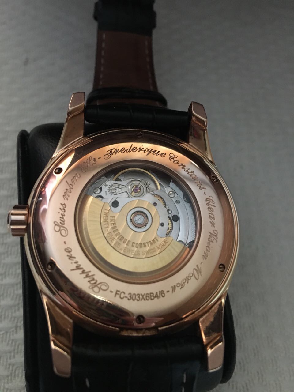

Сообщение от Vsoldat Посмотреть сообщение
При заводе, если полностью остановились - только первый оборот идет в зацеплении и происходит завод, затем как будто срывается с зацепления и свободно проскакивает без завода. Далее приноровился: если слегка отягивать заводную головку давая нагрузку под углом вращать аккуратно, по 15-20 процентов от полного оборота, есть шанс завести. Чем больше сжимается пружина, тем чаще происходят проскоки, нередки перескакивания на перевод даты и как следствие: не успел остановиться дату перевел.
Подъеду в любое обозначенное место.
больше похоже на проблемы с выработкой в платине куда вставляется ключ, такое иногда бывает из-за того, что часы часто и много заводят вручную , стрелки переводятся нормально? ничего не проскальзывает?

Также похоже на сломанный фиксатор переводного рычага.
