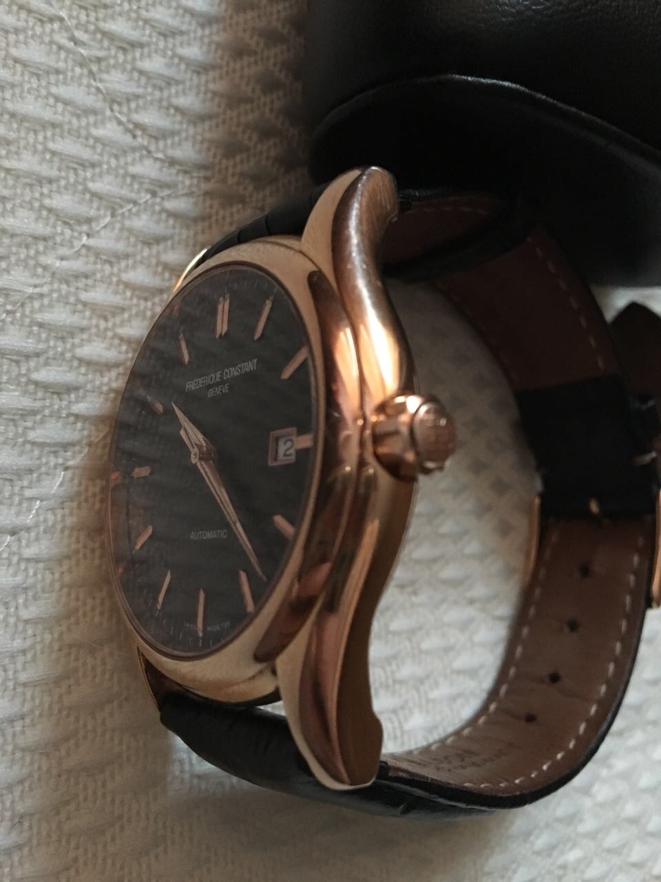

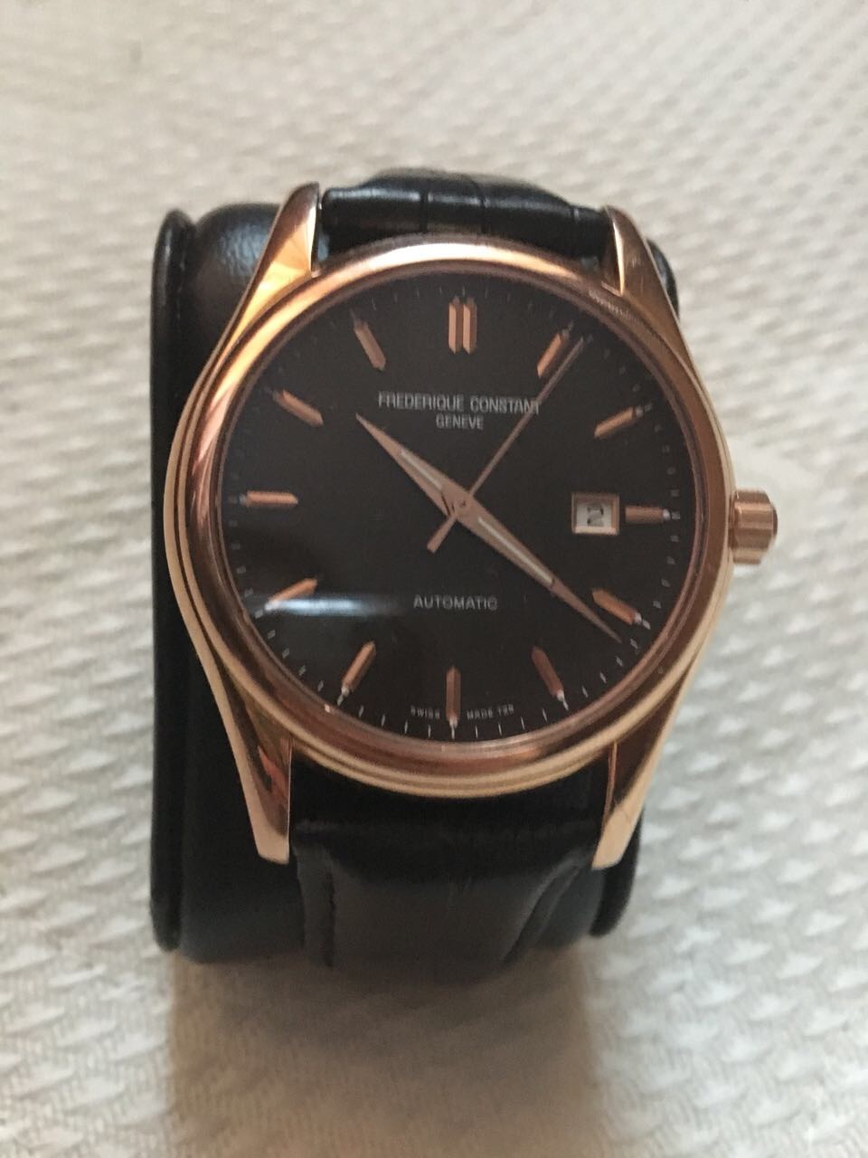

Vsoldat 02.02.2018 10:29
Вложений: 2
Есть в сете часы, которые и за год не ношу. Приходится заводить вручную. Буду рад рекомендациямВложение 2083958
Вложение 2083959
dmvt1 02.02.2018 11:11
Не очень понятна симптоматика. Головка у Вас есть, вал на месте. В чем проблемы? Вы пытаетесь заводить часы, а они не заводятся? Вместо режима завода сразу включается перевод даты?
Если первое, то Вам надо ремонтировать узел ремонтуара. А если второе, то заменить переводной вал на более длинный. Головка то тут при чем?
Vsoldat 02.02.2018 11:41
При заводе, если полностью остановились - только первый оборот идет в зацеплении и происходит завод, затем как будто срывается с зацепления и свободно проскакивает без завода. Далее приноровился: если слегка отягивать заводную головку давая нагрузку под углом вращать аккуратно, по 15-20 процентов от полного оборота, есть шанс завести. Чем больше сжимается пружина, тем чаще происходят проскоки, нередки перескакивания на перевод даты и как следствие: не успел остановиться дату перевел.

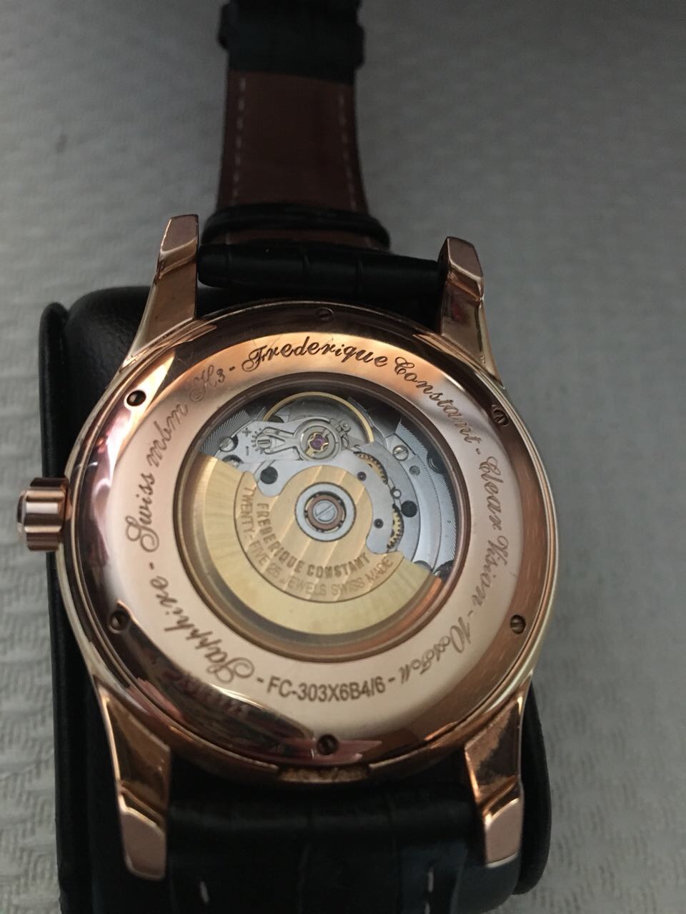

111valik 02.02.2018 12:49
я бы помог только территориально далековато.по симптомам нужно смотреть ремонтуар. хотя я не думаю что в сервисе КОНСУЛ сидят настолько не опытные мастера!головка новая есть осталась одна
там скорее всего не эта !если бы было фото задней крышки точно бы сказал!
