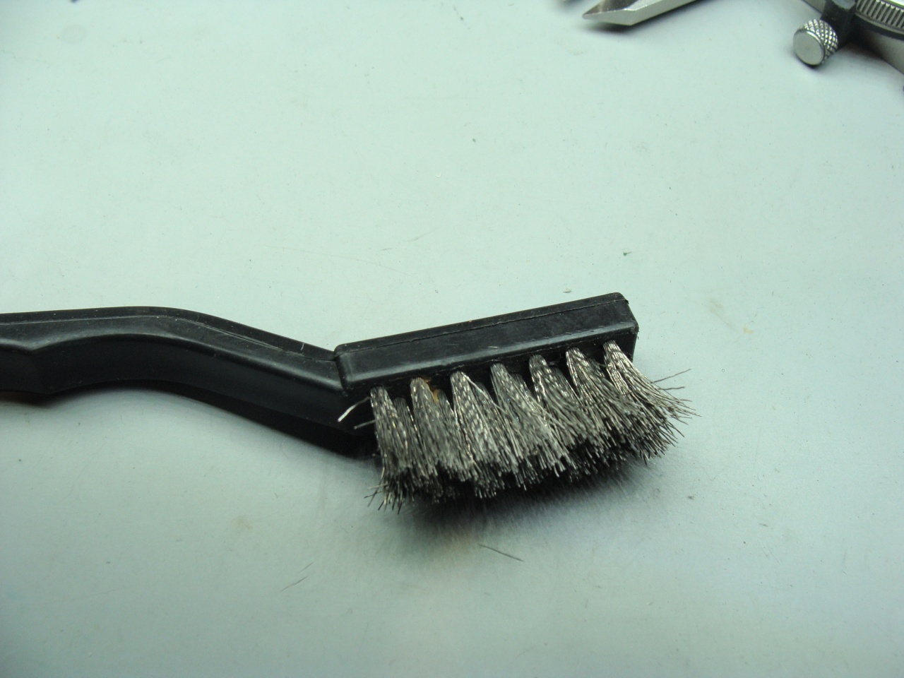

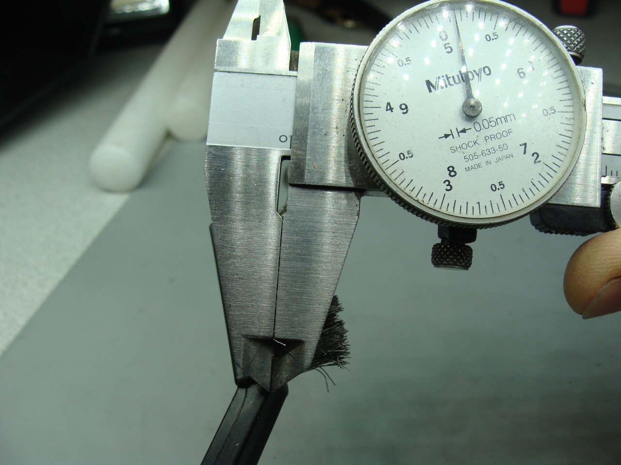

0.25 вместо 0.15- конечно не подойдет. Вот посмотрите на это

Сообщение от dmvt1 Посмотреть сообщение
Если примитивно, то горелкой до светло-желтого и в масло. Но тут можно легко перекалить. Пружина не должна ломаться при сжатии. Тут только опыт и эксперименты помогут. Пятая пружина получится нормальной. Для соблюдения технологии нужна качественная муфельная печь с терморегулятором.
Если соблюдать етот совет, тогда даже после 5000 попыток не получится.
Как начало, струны дла гитары делают везьде из пружинной стали (по русский - сталь 65Г). Из етой стали обычно делают и большинство из пружин вообще. Сталь 65Г даже после полного отпуска не станет мягкой и будет хорошо пружинить, а пружины при изготовлении обычно только завивают, и термообработка никакая не нужна. Ета сталь, можно сказать, хорошо закаливается. Но ни в коем случае нельзя нагревать до светло-желтого, как структура стали увреждается и она становиться хрупкой, едрозернистой. Нагревать только до вишнево-красного, и для закалки обычно достаточно помахать быстро в воздухе. Так можно закаливать мелкие детали как пружинки и сверла. Потом может быть нужно отвернуть в зависимости от применения.
Так что струны - идеальный материал для такой пружинки, только я сделал бы из первой струны для скрипки. Она немножко потоньче. Никакая закалка не нужна. Если пружинка получится твердой (как она более толстая), можно шлифануть ее альмазным надфилем с внешней стороны.

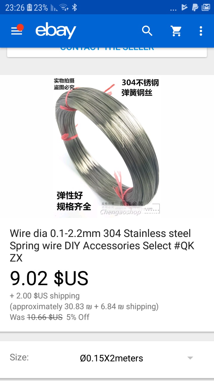

Вот нашел 0.15 мм 304 нержавейка получу попробую отпишусь как работае у них выбор диаметров большой

Сообщение от Душан Грујић Посмотреть сообщение
Я рад бы был слышать почему нет.
Привет! Извольте.
Прошу не забывать, что речь идет о конкретном виде пружины.Такие стоят на многих калибрах. В том числе: Молнии,ЗИМ Победа и др. А также и на заграничных .
Там пружина находится между самой собачкой и платиной, вокруг ограничительной шайбы, толщина которой лишь немногим более чем сама пружина(оригинальная).Пружина большего диаметра может быть просто защемлена самой собачкой. и функционировать нормально не будет. Это главная причина.
Потом, при увеличении диаметра пружины на 60% жёсткость её увеличится в значительной степени. Если оставить остальное ,то треск при заводке часов будет громкий. Зачем нам это?
