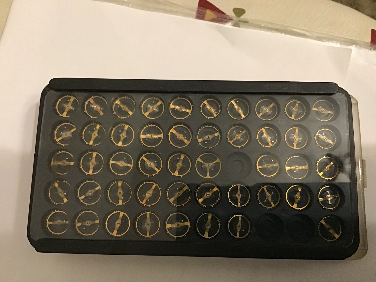

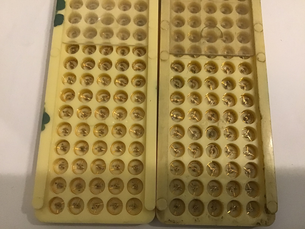

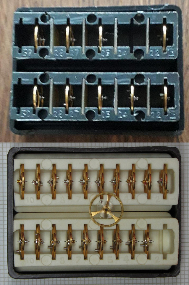

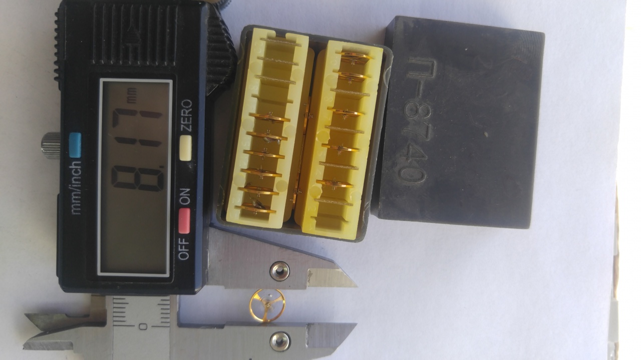

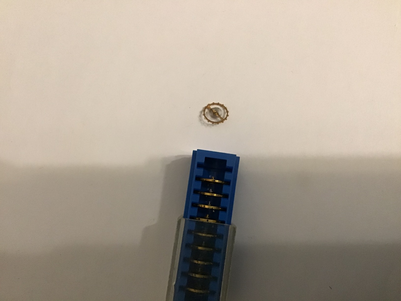

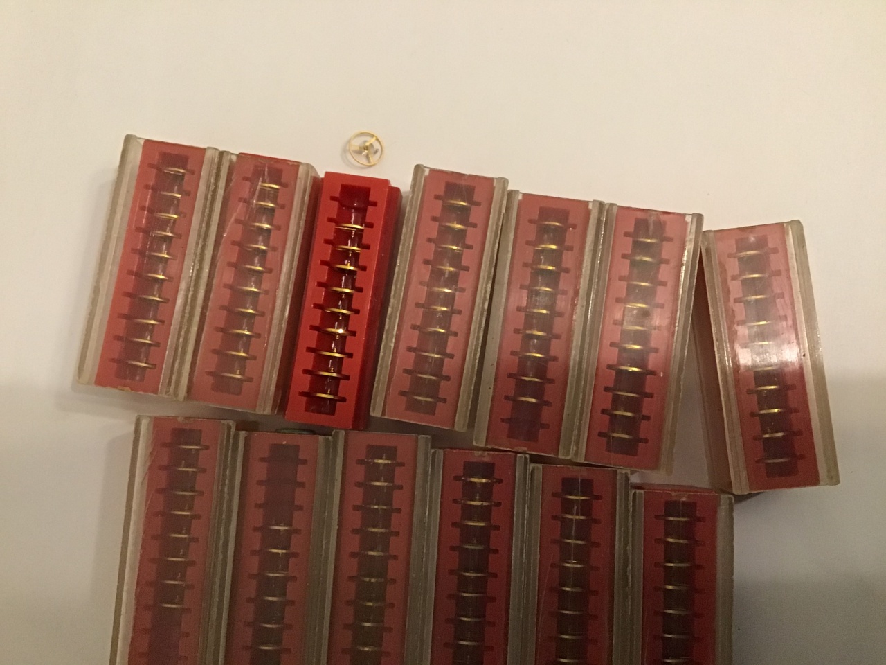

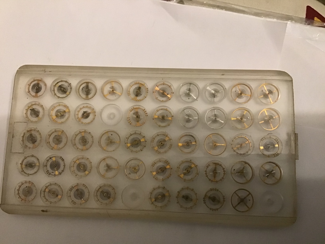

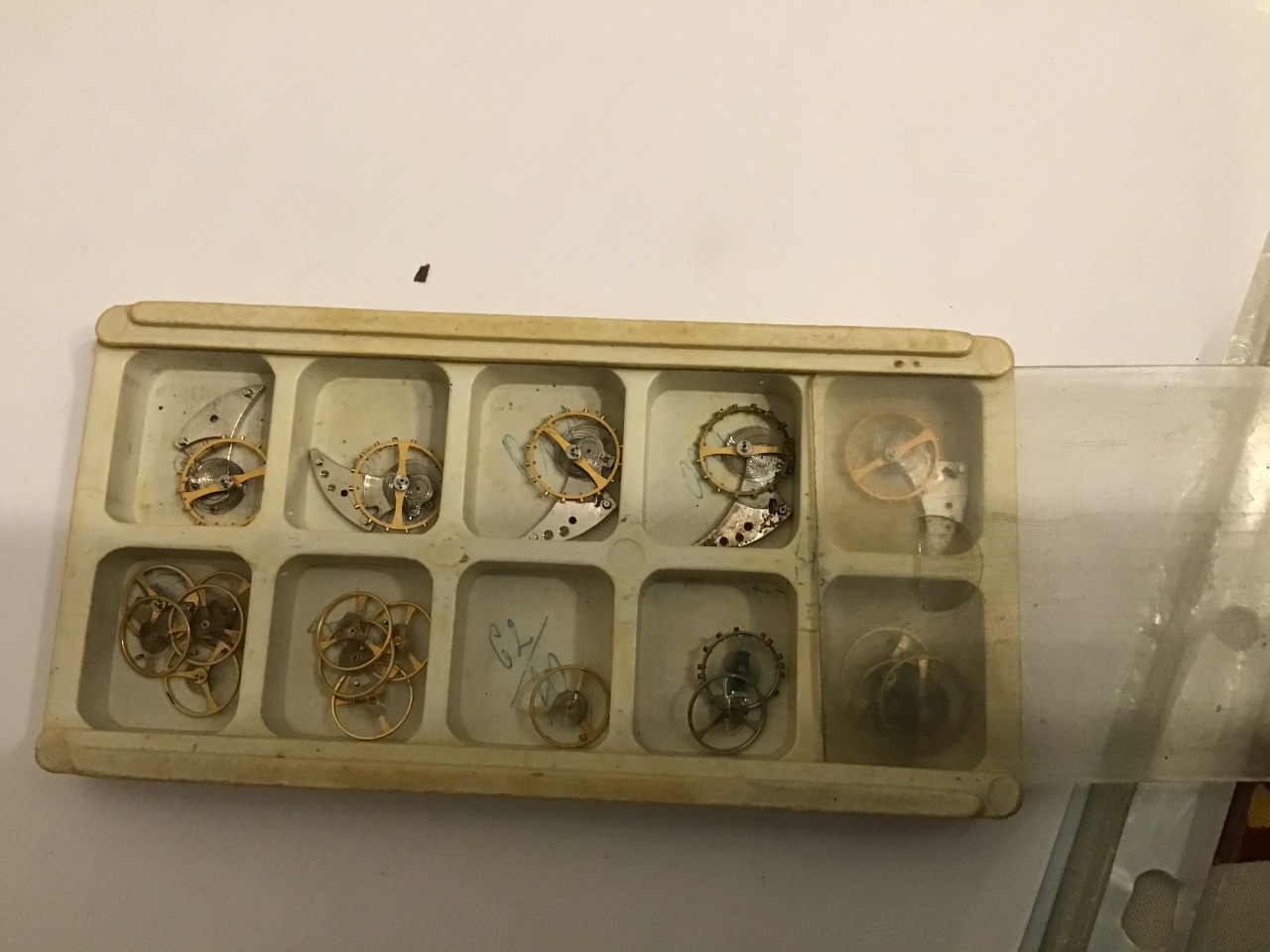

Балансы и узел баланса
Всем здравствуйте. Есть очень много балансов и узлов баланса. Большая часть новое. Как определить от каких часов этот баланс? И это только часть фото...

1-победа, зим
2-слава 24**
3-слава 1601
4,5 то же самое , дальше солянка. Там где балансы с крестом - Ракета 26**
