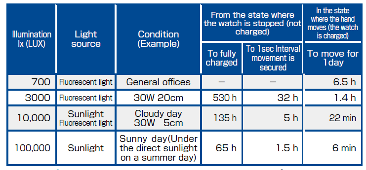

Сообщение от kolgen Посмотреть сообщение
А какая аккумулятору разница?
В инструкции вот написано какая
И то что после фонарика появляется индикатор Н это еще ничего не значит

Вот так и умирают аккумуляторы раньше времени если не под солнцем заряжать а под лампами
Как раз наоборот, зарядка под солнцем быстрее убивает аккумулятор. Как чрезмерно большим током, так и нагревом.
  #18
Старый 27.02.2019, 11:39
Аватар для Police Cop
Police Cop Police Cop вне форума
Регистрация: 24.03.2018
Адрес: Raccoon City
Сообщений: 1,802
Сказал(а) спасибо: 10,582
Поблагодарили 15,121 раз(а) в 1,841 сообщениях
Где это написано про "чрезмерно большой ток"? Такие выдумки смешно читать, зачем же тогда производитель пишет в инструкции время заряда под прямыми солнечными лучами? И Сейко и Касио пишут что защита от перезаряда стоит. Что касается перегрева, так летом конечно он будет. Но можно ведь зарядить осенью/весной когда температура +10....+15, и никакого перегрева +ветерок обдувает (если на улице заряжать). Еще в банку с водой тут ложили от перегрева, и так заряжали (у каких позволяет водозащита)
