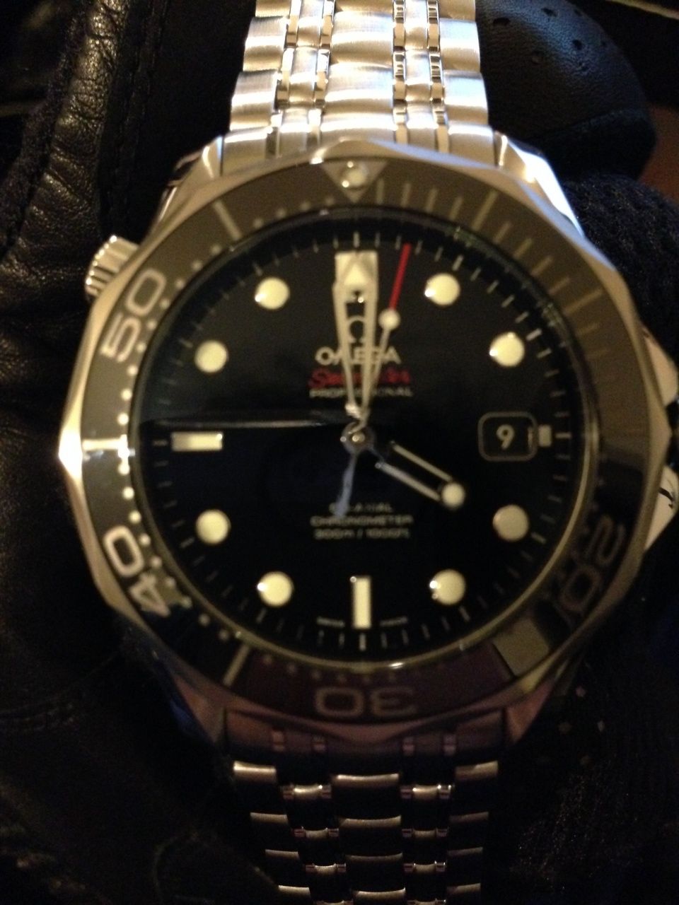

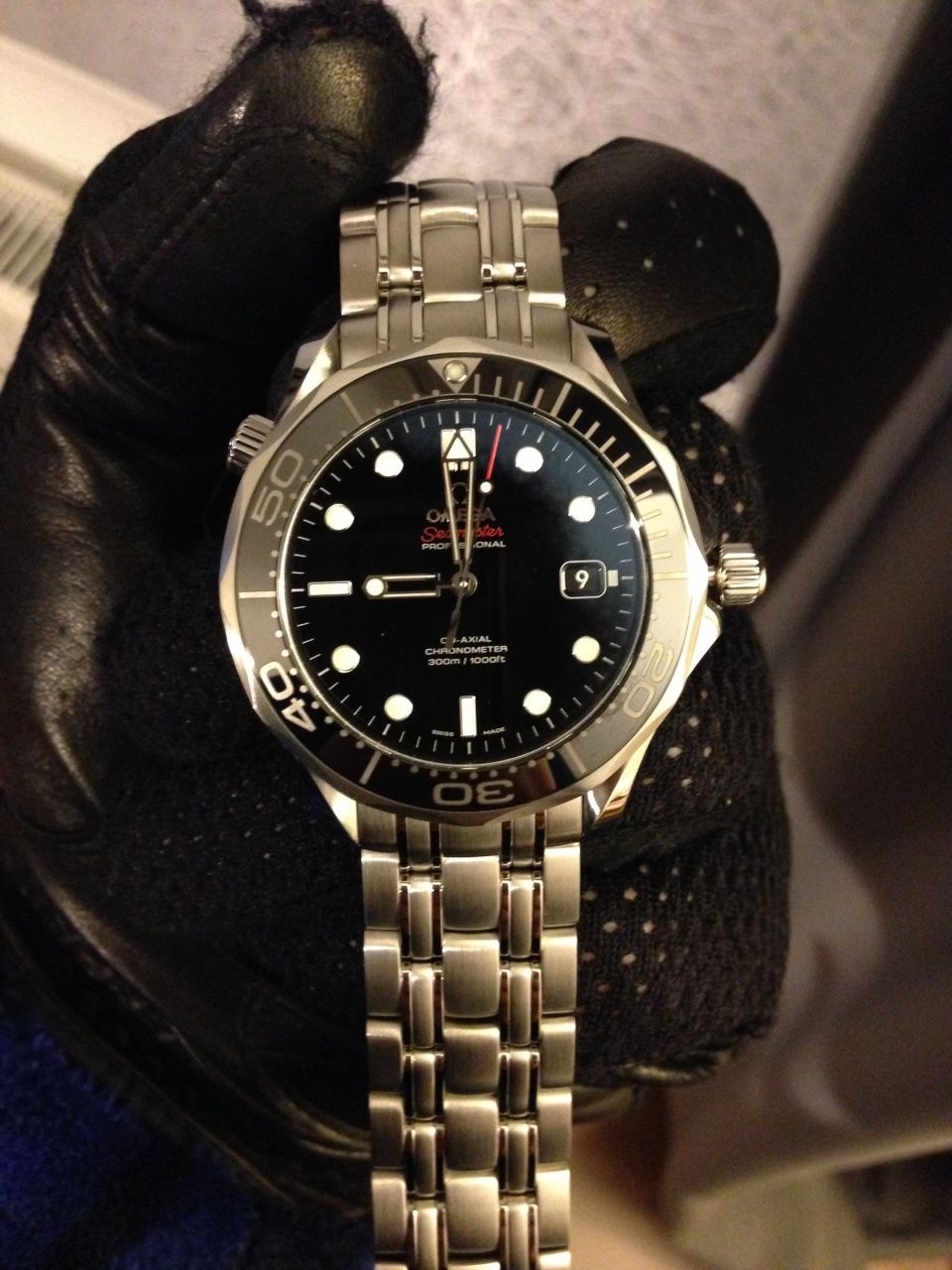

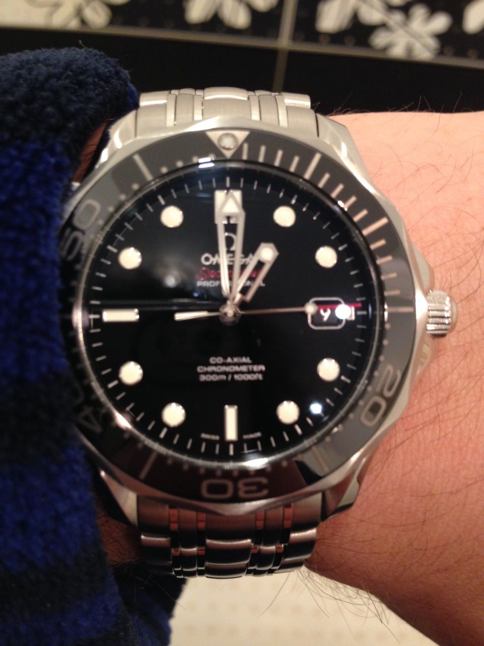

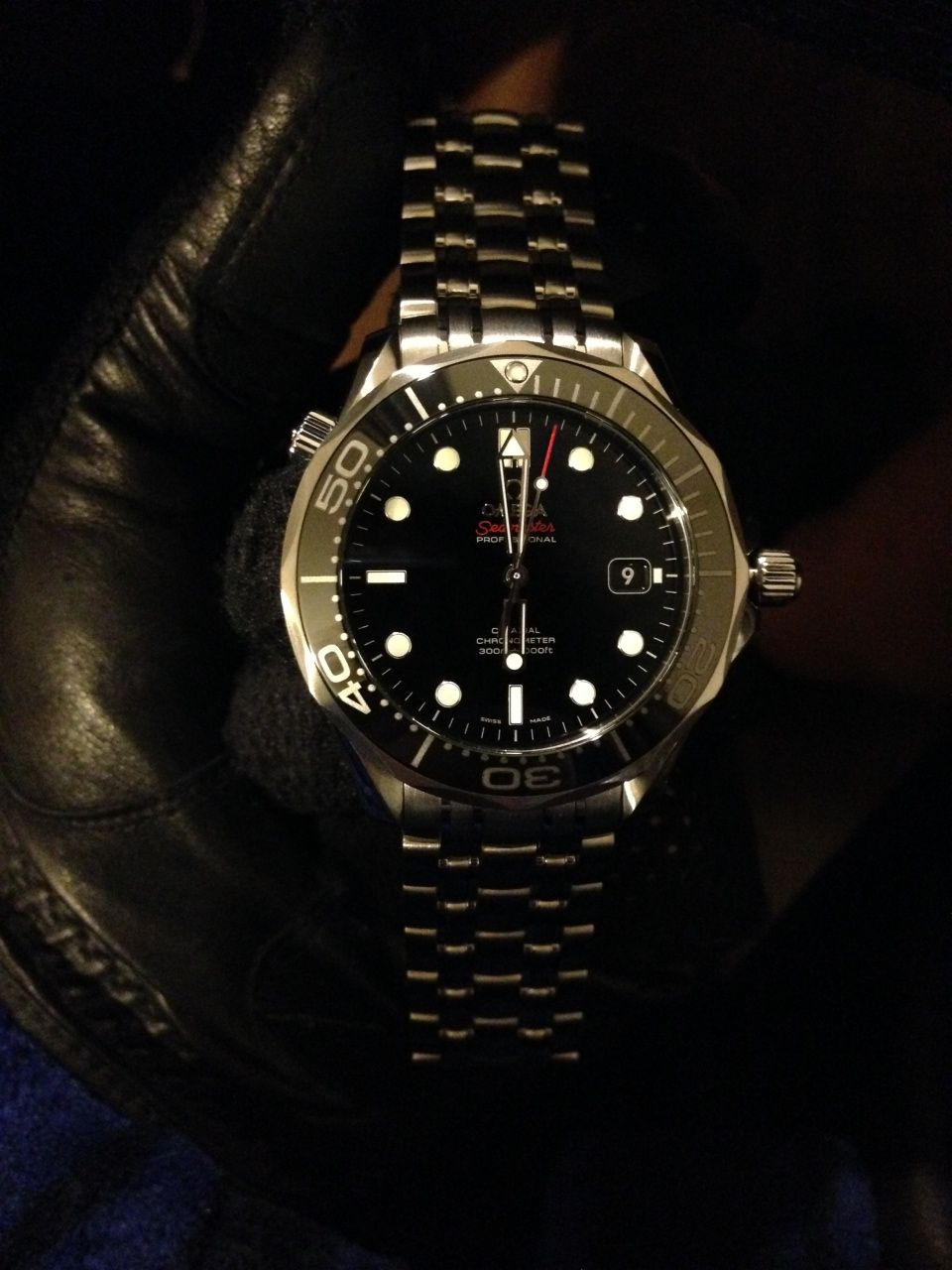

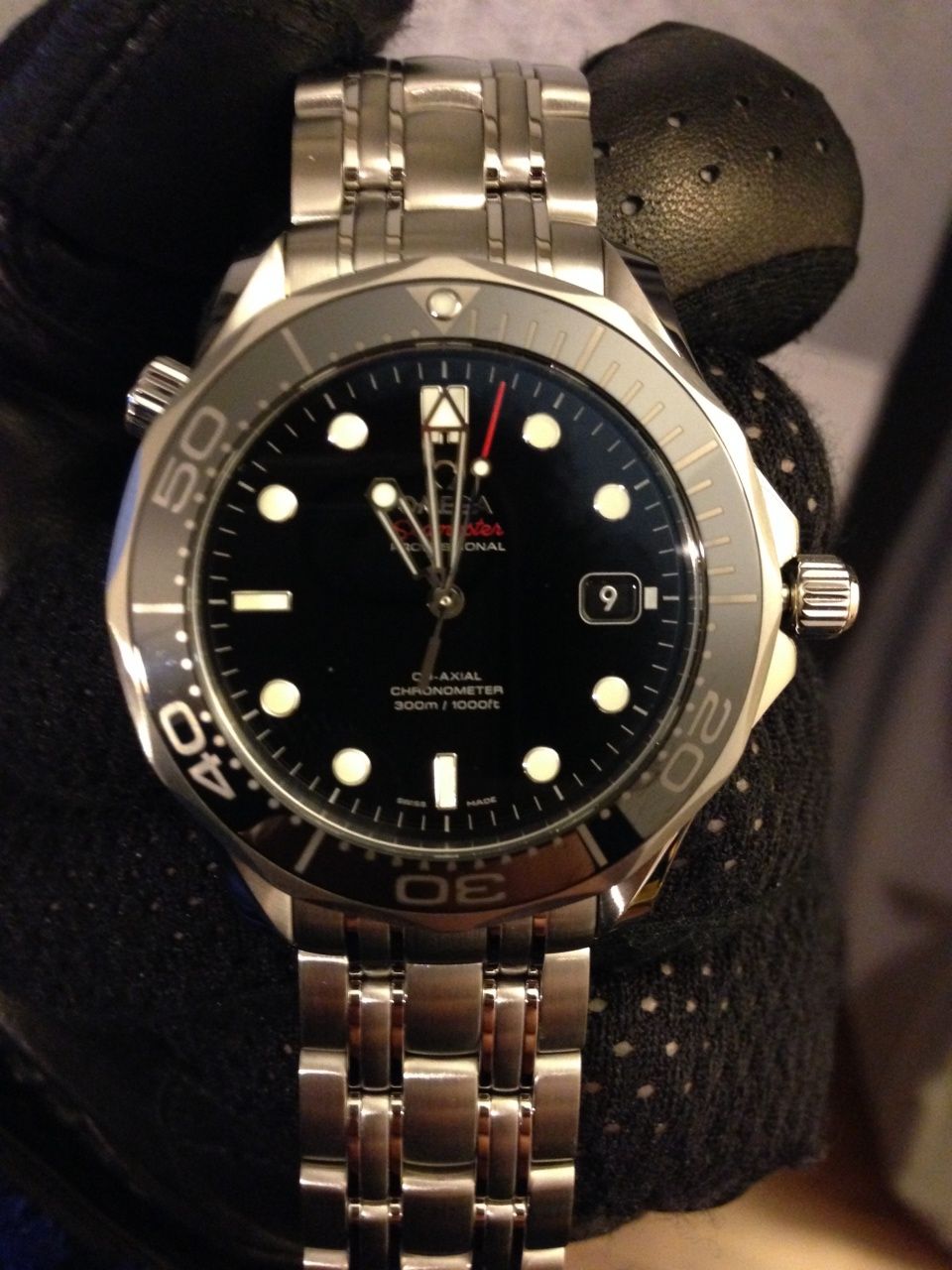

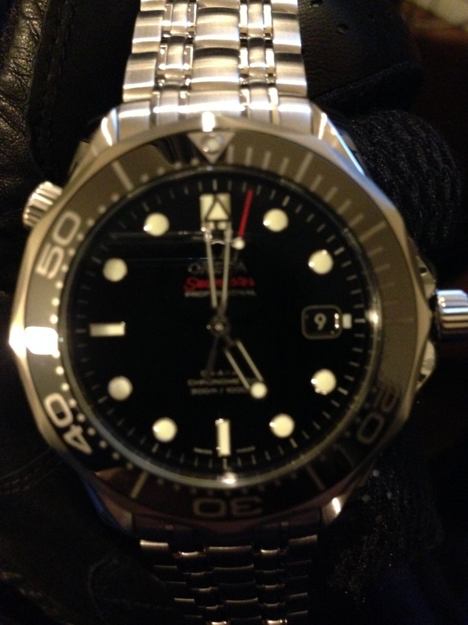

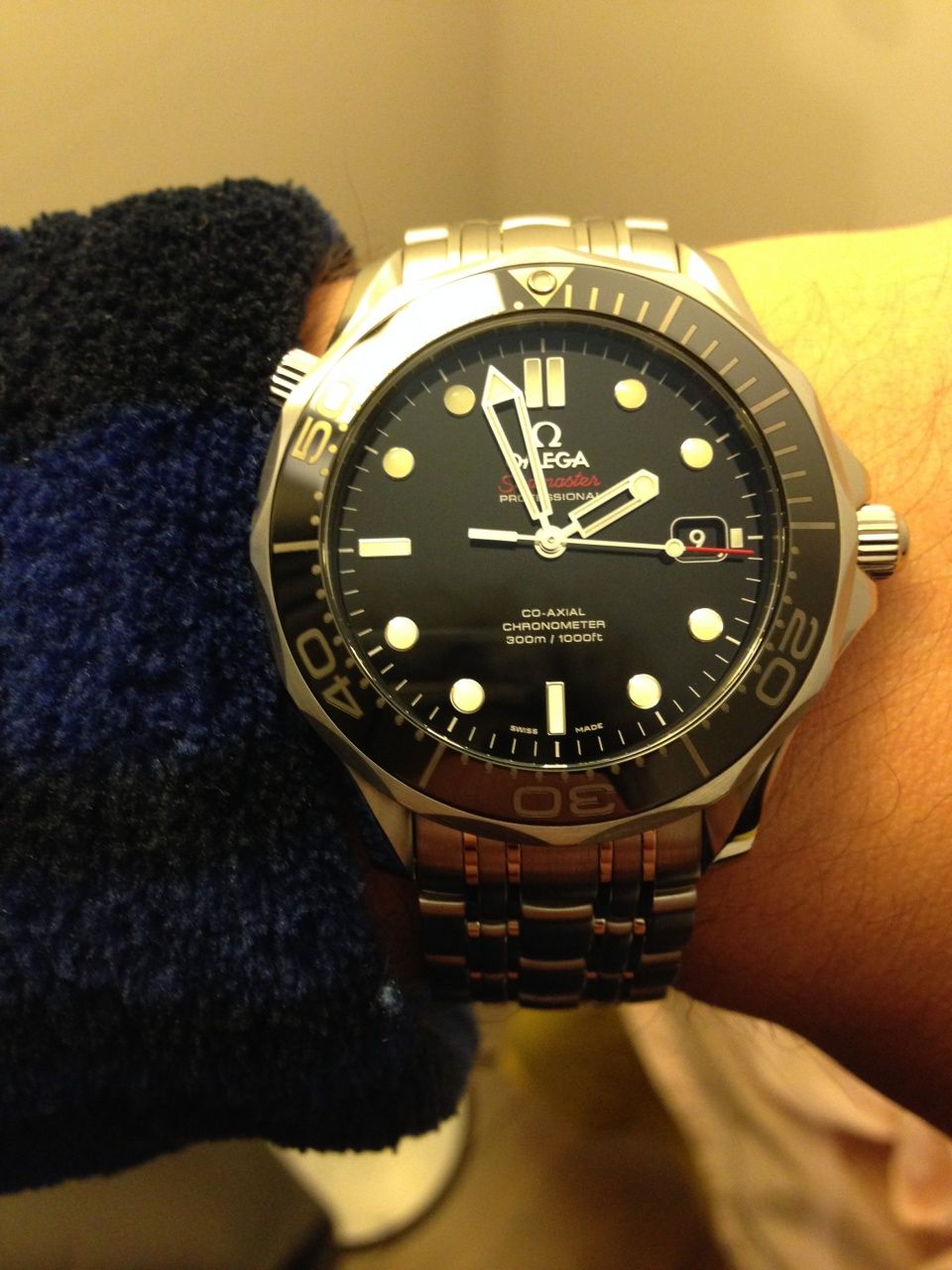

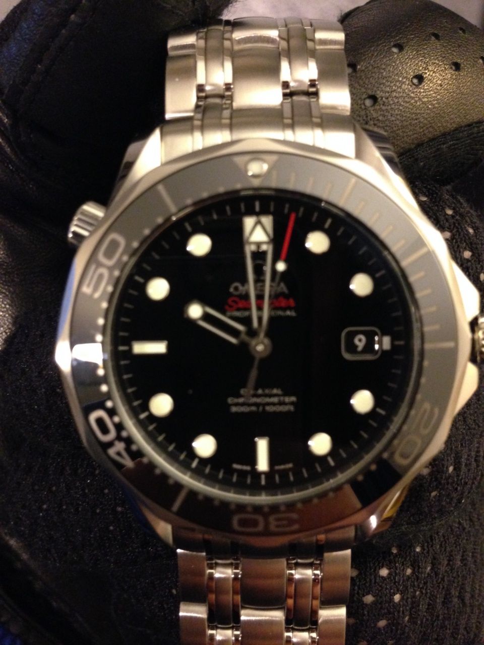

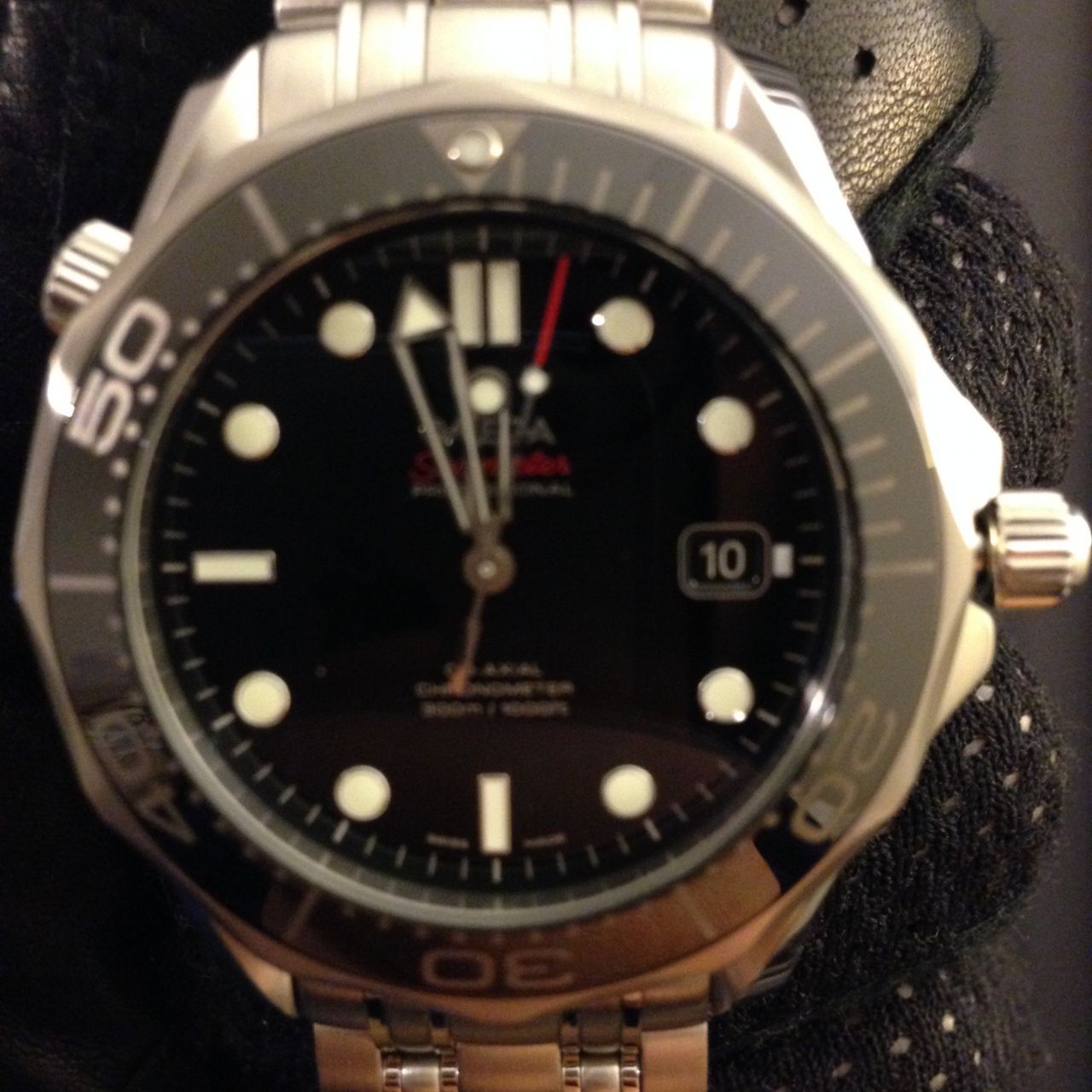

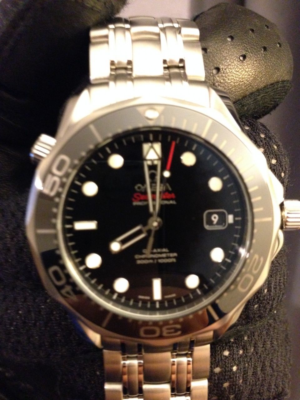

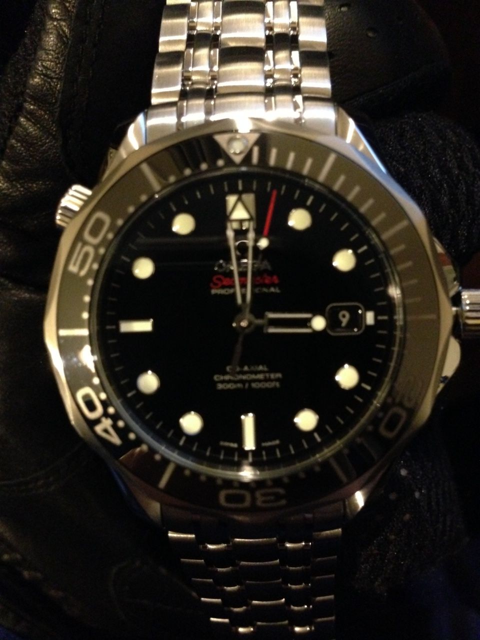

Мне предлагают починить это сразу у мастера в салоне Турбийон (авторизованный дилер Омеги) в СПб. Без отправки в Швейцарию. Это тоже настораживает, потому что, следуя формальной логике, это брак циферблата. На 8-11 часах отклонения существенно меньше, на 10 практически нет.
Главное, часы нравятся, идут точно, смотрятся, как влитые сидят, снимать не хочется. До этого уже был Таг Хоэр Каррера 5, новые, два месяца всего - совсем забросил. Красивые, технически безо всяких нареканий, но как-то не моё. А эти - что надо, и вот тебе...
Ещё раз приложил фото, на этот раз более последовательно.

Сообщение от TheMax Посмотреть сообщение
А почему Вас это настораживает? Замена циферблата не такой сложный процесс, и мастера из СЦ, наверняка, с ним удачно справятся...

Они не озвучили, что это будет именно за действие - замена ли циферблата или перемещение положения часовой стрелки. Сказали только, что "в механизм входить не будут".
Надо уточнить, что собираются делать? Я не специалист, поэтому меня (пока) легко сбить с толка. Но есть логика и здравый смысл, плюс рассчитываю на совет здесь, на форуме

Сообщение от Alexreno Посмотреть сообщение
Не могут неточности циферблата давать ошибку в 3 мин по шкале, было бы видно, что очень криво метки стоят.
Так постарайтесь узнать, что будут делать с часами. Раз сказали, что могут исправить, значит проблема известная.
И по своему опыту могу сказать, что вы далеко не первый с таким браком.
Вопрос к автору поста - а как обозначили проблему? И каким способом решили? Если возможно...
Пошел в бутик Омеги, показал.
Сказали шо это косяк и надо менять стрелки.
Отослали в СЦ и 3 месяца ждали стрелки. Потом получили, сделали, привели в порядок и вернули.
Всего то и делов.

На моих часах Omega вообще была интересная история, спустя года 2 владения я заметил небольшое рассогласование стрелок, остановил стрелки, покрутил, действительно было небольшое расхождение на некоторых метках.
Потом забил, перестал обращать на это внимание, так как не очень заметно.
А через 2 месяца решил снова посмотреть, и что вы думаете...? Все идеально.
Я могу только предположить, что в механизме моего экземпляра есть какая-то плавающая неточность работы... не знаю как это еще объяснить.
P.S. За стрелками наблюдал в трезвом состоянии.

Передача вращения от минутного триба (скажем так, он получает итоговое вращение от механизма на "выходе") передается через вексельное колесо, на часовой триб. Скорее всего, проблема где-то в этом "трио". Там по-любому всегда присутствуют люфты, на каких-то механизмах меньше, на каких-то больше.
А циферблат... ну не в ручную же его рисуют. С чего вы взяли, что он виноват? Можно через лупу внимательно рассмотреть его и если метки будут кривые, это будет видно.

Сообщение от Rassim Посмотреть сообщение
Вот еще подобные случаи у Симастера.
Не, ну для меха 8500 и других из этого семейства это как раз нормально, из за системы быстрого перевода часового пояса там часовая стрелка ваще стоит как ей вздумается , у кого как, прям вот идеально чтобы было - ниразу не видел.
Это как минимум странно. Мои часы с браком циферблата (планета) я сдавал в турбиен на большой конюшенной и их отправляли в сервис в москву, на замену цифера. Вместе с ожиданием цифера заняло 50 дней. У нас тут Нет сервиса омеги, тллько приемка. Так было год назад. Может сейчас подругому... а может это касается только мануфактурников, чтото я такое слышал...
Это сложный процесс. Любое вскрытие омеги в сц по регламенту - это автоматом замена заводной головки с сальниками и прокладки крышки. Снятие цифера - сьем стрелок. По регламенту при снятии стрелок они идут в мусор, и ставится новый комплект. Который нужно ждать, врядли они лежат в наличии. Вот так у них всё не просто..

Сообщение от MegaZur Посмотреть сообщение
Спасибо что так подробно описали... но, по мне так, это нисколько не усложняет процесс... вместо старых стрелок поставить новые, и поменять ЗГ с прокладками то же не мудреное то дело... Но прикольно то что, удорожает этот процесс конечно сильно!!!!
они идут в мусор,
ЗЫ: Вот бы вступить в коррупционный сговор с уборщицей в этом СЦ...
