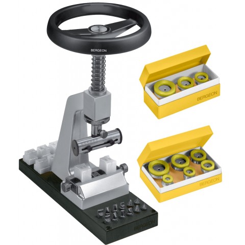

Сообщение от ktesibios Посмотреть сообщение
Чем вы открывали крышку? Пытался открыть как хлопушку, крышка чуть деформировалась (в месте куда вставлял инструмент), боюсь её заклинило если она винтовая, плюс закисла от носки, чем её теперь открыть не ясно.
Я откручиваю приспособлением в народе называется "Руль", с резиновыми насадками.
Мячиком у меня плохо получается, да и руль уже есть, пусть работает.
Даже гнутую крышку можно открутить, ни один раз приносили такие же после неудачного вскрытия. Сложней конечно, но можно.
Попробуйте мячиком. Сперва можно даже подзакрутить плотнее, чтоб резьбу немного поправить.

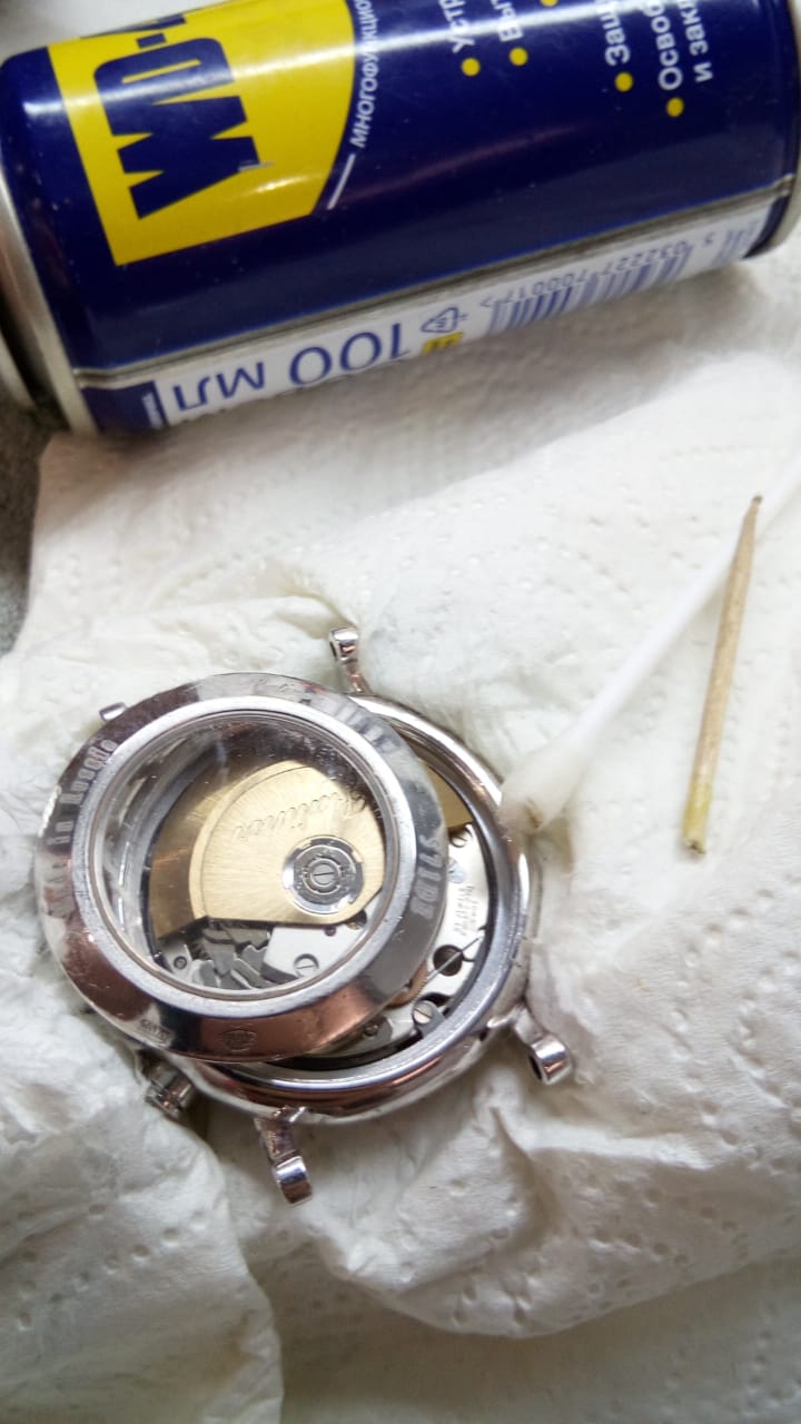

встал вчера аналогичный вопрос.
серебро.
почитал сию ветку.
подошёл основательно: думаю ща буду насадки от пресса на двусторонний скотч лепить, и мучаться ...
зажал в держалку хорошеээчно.
мячиком крутнул пару раз не настойчиво - 0 реакции.
прошёлся ватной палкой с WD , и стал грязь счищать зубочисткой...
на втором круге крышка сама пошла ))
зубочисткой ! ))
повезло.

Мячиком по крышкам со стеклом низзяяя!!! А вообще если всё аккуратно делать, то всё просто
