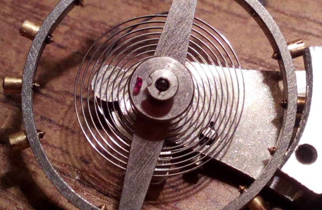

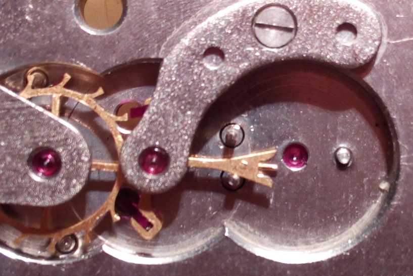

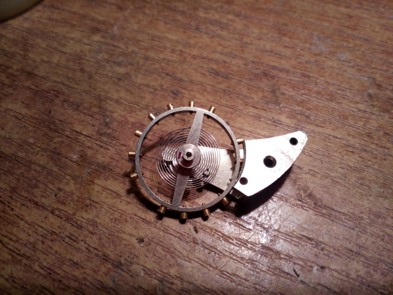

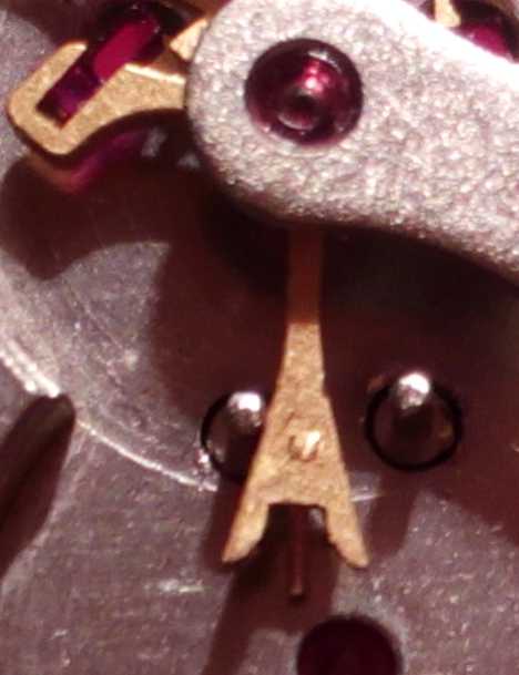

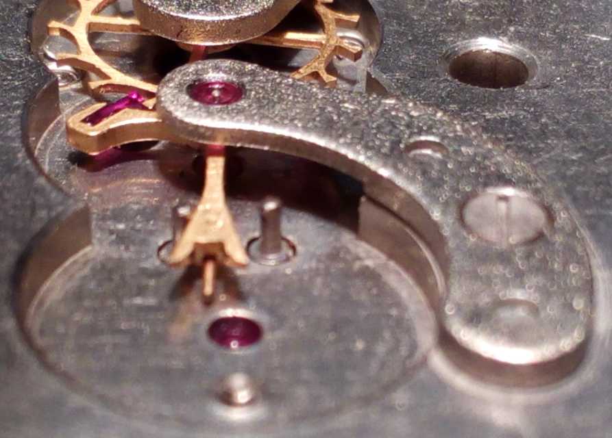

Снял баланс. Обсмотрел через 10-кратную лупу. Дефектов не нашел. Выпрямил=выправил ограничительные штифты вилки чтоб были перпендикулярно платине. Сфотографировал.
Может быть ограничители стояли неправильно с увеличенным зазором ?

Создаётся впечатление, что копьё сильно отогнуто вниз. А вообще в таких сомнительных ситуациях анкерную вилку лучше менять сразу. И анкерное колесо тоже - оно в этих приставках часто изнашивается до безобразия.

Установил баланс на место, установил правильный зазор в зацеплении колеса с трибом анкерного колеса.
Результат - клинит баланс в непонятном месте, но ближе к правому на 1-м фото в предыдущем сообщении ограничительному штифту якоря.
Не снимая баланс, через зазор между спиралью и ободом баланса малой крепкой отверточкой с упором в платину отогнул штифт в направлении от якоря на невидимую глазом в 10-кратную лупу величину.
Ход мгновенно нормализовался! Всем спасибо!
Рано успокоился. Собрал в корпус, установил стрелки - стоят. Вскрыл - стоит якорь, прижатый балансом к упомянутому, который чуток отгибал, ограничительному штифту Отвернул мостик баланса, приподнял, завел сектор на место, закрепил мост баланса - снова ходят, как ни в чем не бывало .
Погнул чуток к якорю другой штифт - баланс стал иметь мелкий ход - градусов по 90-100 в каждую сторону. Пришлось вернуть второй штифт обратно. Плюнул, собра в корпус, завел, повесил на стенку. Буду думать.
С уважением, А.Малышев

Зря штифты трогали, они на заводе были отрегулированы под конкретную анкерную вилку. Штифтами регулируется глубина хода. Надо устанавливать минимально допустимую глубину пока не начнется пропуск зубьев анкерного колеса через вилку. Это будет обеспечивать наибольшую амплитуду баланса.
Посмотрите на плоскость обода баланса, может меняли ось и не выставили плоскость нормально. Тогда баланс банально будет цепляться за соседние детали. Второй вариант - у Вас идет заскок импульсного камня баланса за анкерную вилку. Тут может быть виноват большой вертикальный зазор в оси баланса и слишком загнутое вниз копье, которое может не входить в углубление в двойном ролике.

Сообщение от dmvt1 Посмотреть сообщение
Вот именно, имеет место заскок импульсного камня баланса за анкерную вилку .
При этом в осевом (вертикальном) направлении все детали установлены и взаимодействуют правильно:
- якорь правильно взаимодействует с анкерным колесом;
- якорь отлично передает импульсы на сектор баланса;
- притяжка якоря к ограничительным штифтам - отличная в обе стороны;
- копье четко попадает в выемку предохранительного ролика.
Пока что часы на прогоне полсуток работают нормально...
Мда, ничего не нужно ждать и проверять. Уверяю, что когда заскок импульсного камня за анкерную вилку случился раз, тогда ето будет повторятся, случайно, или например при переводе стрелок, но часы будут возвращатся сново и сново, пока причину не отстраните или пока владельцу не надоело и он нашел другого мастера...
копье четко попадает в выемку предохранительного ролика Извините если думаю неправильно, но мне кажется, что не понимаете правильно предназначение копия.
Копие не служит чтобы попадало в выемку. Если часы идут, тогда оно там попадает правильно. Иначе идти не будут. Назначение копия - чтобы мешало анкерной вилки переидти на другую сторону когда она не взаимодействует с балансом (с его импульсным камнем). Выемка ролика служит чтобы пропускала копие когда вилка взаимодействует с импульсным камнем.
Так как у Вас получается перескок вилки, значит копие и передохранительный ролик не взаимодействуют как положено. Когда все в етот узел как положено, тогда заскок будет невозможным. Как например невозможно замкнуть ящик стола и сделать ето так быстро, чтобы ключ бросить в ящик...
Прочитайте мое прежнее сообщение, там написал как проверить взаимодействие копия с роликом. Конечно, иногда возможно что есть аксиальные люфты баланса и анкера и когда поднимаеш баланс вверх, а вилку прижимаеш вниз, или наоборот, тогда копие может проидти над или под ролика и тогда получится заскок. Может зазоры в норме, но копие погнутое вверх или вниз. Другая возможность - копие короткое.
Когда все правильное, копие находится примерно на середине высоты ролика.
Вам нужно наложить лупу на глаз, схватить пинцет и попытаться заставить анкерную вилку преридти на другую сторону, когда баланс на месте и повернут влево или вправо. Ето не должно случаться, но так как оно реально случается, нужно отыскать каким способом ето возможно. Уверен, что почти сразу Вам удастся узнать как и в какой ситуации ето получается, и тогда не будет трудно решить как исправить проблему...
Еще ограничительные щифты не регулируют глубину хода. Они ее могут изменять искуственно, но глубиа налаживается перемещением палет в их гнездах к или от колесу. Если ход поверхностный, тогда никаким изгибанием щифтов ето исправить нельзя.
При правильной настройки щифты должны быть вертикальными. Но ето не всегда так, как на заводе не всегда все машины идеально налажены. Копие, анкерная вилка и щифты связаны таким способом: Когда баланс повернут в сторону и вилка касается в один из щифтов, анкерная вилка должна осигурить балансу свободное вращание. Значит копие не должно касаться ролика и один из рожков вилки не должен касаться импульсного камня. Если копие слишком длинное, ето можно скомпенсировать изгибанием щифта, чтобы позволил вилки немножко отоидти от баланс. Но ето приведет к уменьшению амплитуды, как ход становиться искуственно глубоким. Изгибание щифта в другую посоку (к другому щифту) может привести к затиранию ролика в копие и рожка вилки в импульсный камень.
Никакое изгибание щифтов не может привести к заскока вилки или исправить его.
Еще нужно сказать, что копие тоже может быть погнутым влево или вправо. Ето тоже не приведет к заскок и отстранить его не может, но зазор между копия и ролика не будет одинаковым когда вилка влево и когда вправо.
Нужно наладить правильно ограничительные щифты, наидти правильную длину копия и его правильное положение вверх-вниз и влево-вправо, и тогда никакой заскок не будет получаться...
