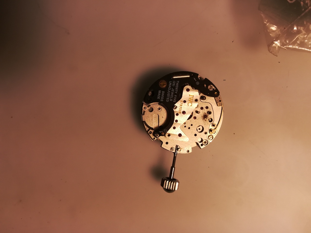

Скажите номер или фотку , какои там мех. стоял !
Сорри за качество фото.

Идентифицировать будет непросто - механизм полуразобран. Больше ничего не осталось?

Это IWC 631.
Диаметр 23,3 mm, высота 3,7 mm.

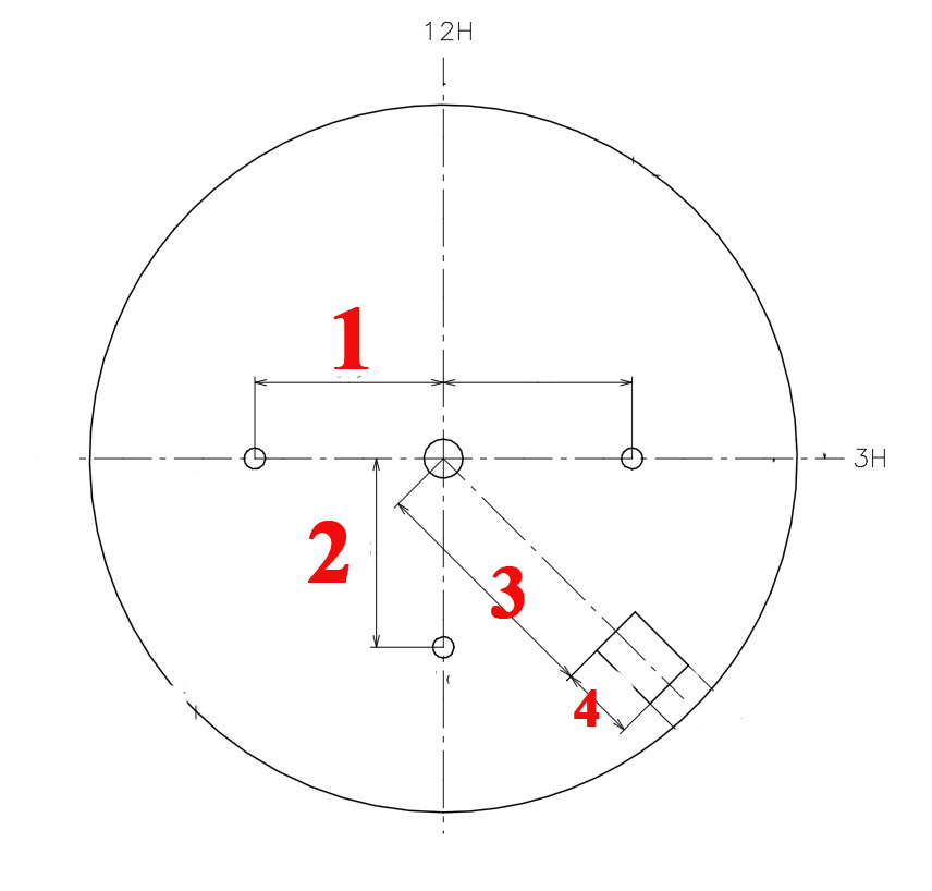

Для подбора нужны несколько размеров, пока как минимум те 4 шт. что на картинке. Можно их измерить по циферблату.

Привет!
Оригинальное окно даты точно на 3.30, а у представленных кандидатов-на 3.35.
Даже если все остальные размеры сойдутся, цифры даты не будут точно в окне.
