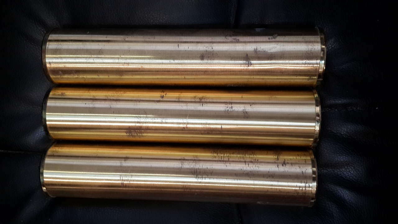

Тоже не видел из свинца. У Hermle или Kieninger под оболочкой просто железные необработанные цилиндры. Тяжелее гиря у Hermle только на музыку и две остальные одинаковые. У Kieninger все гири одинаковые.
Уважаемые, не подскажите, чем почистить гири. От пальцев позолота съелась и окислилась оболочка, результат - тёмные пятна

Сообщение от Extybr Посмотреть сообщение
Идете к продавцам цветов и выпрашиваете кусок "золотой" пленки. Дома просто аккуратно оборачиваете пленкой гири.
И не трогайте руками гири. В 8-10 см. над гирями к цепочкам специально прикреплены колечки, чтобы гири не трогать. Или работайте в перчатках.

Ремонтировал напольных штук 20 разных и старых и новых. Колечек ни разу не видел. У некоторых варежки сшиты, кто то спрашивает позолотить цепи (гири как новые). У кого конечно и заляпаны пальцами, но устраивает.
Спрашиваю потому что золотить клиенту оболочку - дороговато (1500 каждая их 3 штуки). Другой способ почистить и напылить воском или парафином.
Вот чем почистить - вопрос, может у кого опыт есть.

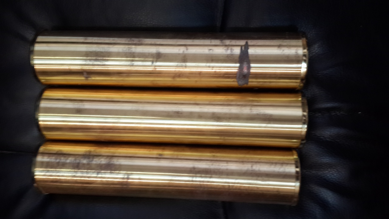

Есть отличное средство для чистки медных сплавов - трилон Б. Отлично съедает окислы, не трогая сам металл. У нумизматов в почёте.
Не понимаю, как позолота может съесться? Золото в принципе не окисляется, ведь на "рыжих" часах она не облазит от пальцев. Значит это не позолота, а какое то другое покрытие, или, что более вероятно, просто качественная полировка латуни.

Может и не позолота, согласен. Но какое то покрытие вроде имеется. Часы современные, механизм Kieninger и вот такое.
------- ДОБАВЛЕНО ЧЕРЕЗ 23 МИН --------
Вот фото.
