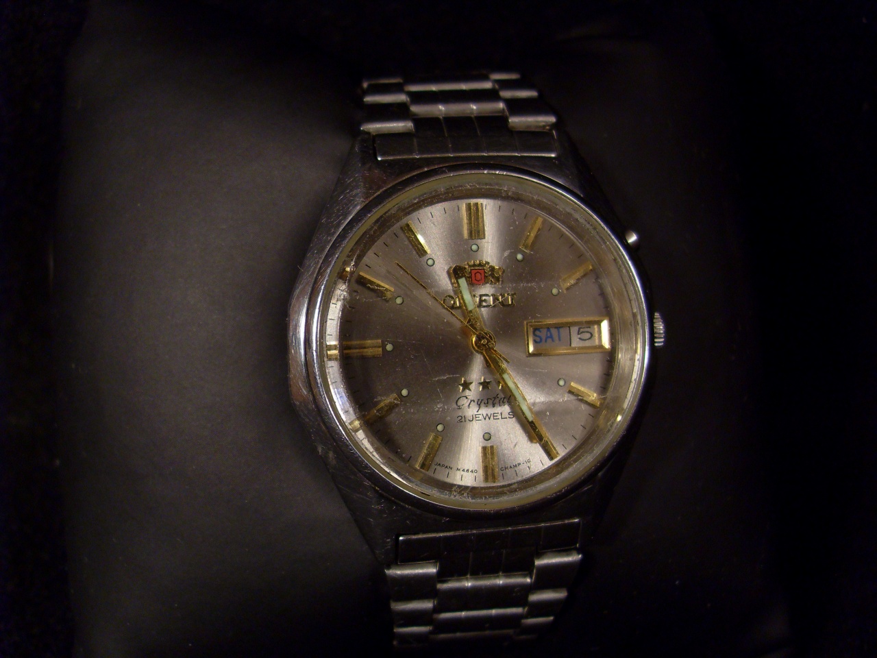

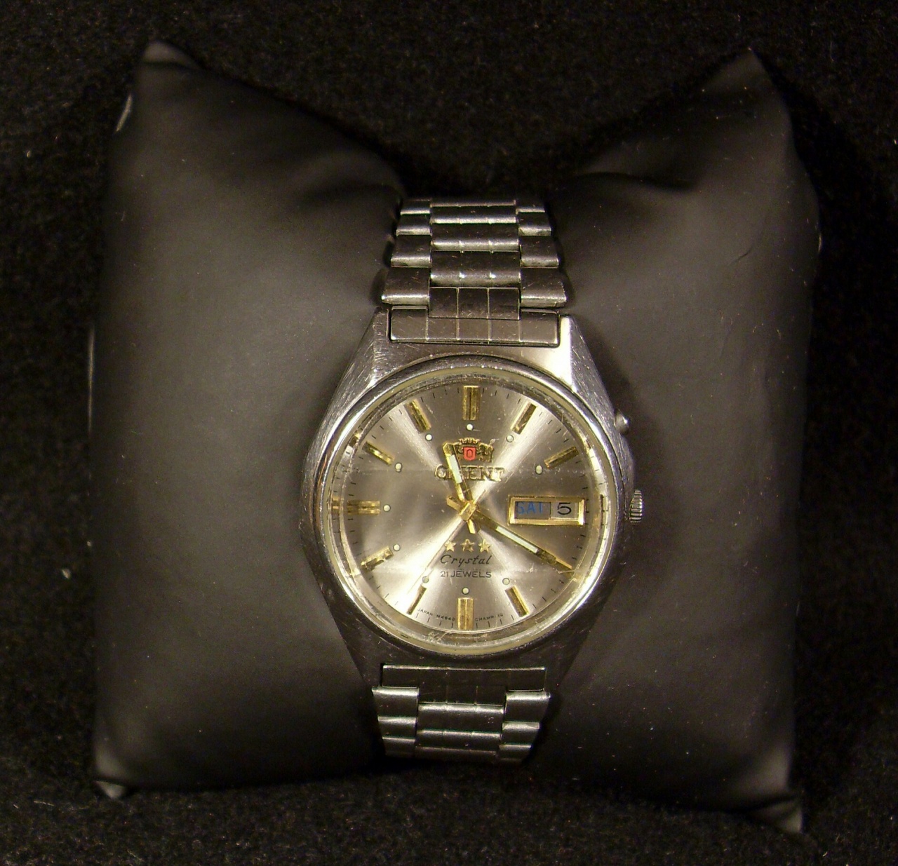

Сообщение от terry82 Посмотреть сообщение
Я так понимаю, что у Вас часы не самые новые?
Ну в общем - да,не новые.Пока вот такие фотки,позже сделаю фотки механизма.Сразу хочу написАть,что браслет,корпус оригинальные точно.Ход достаточно точный,в пределах нормы,градусник примерно на середине,автозавод шустрый.НО!Сразу видно что механизм разбирался,что там делали - мне неизвестно.

Может для израильского рынка?

Сообщение от дюрбахлер Посмотреть сообщение
Может...
Тогда воскресенье черное должно быть
А если серьезно, то оригинальные часы. А диск дня недели могли чужой воткнуть.

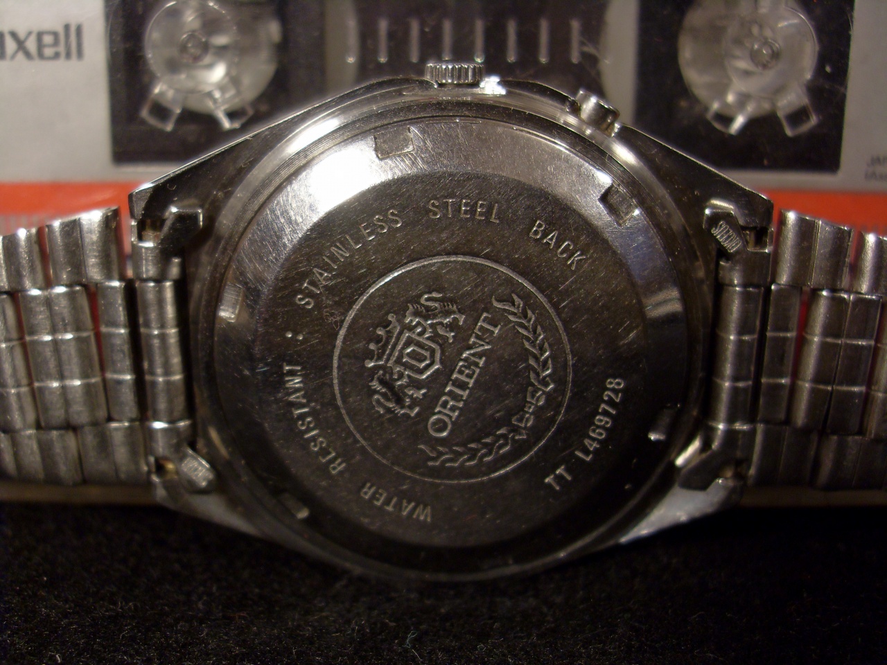

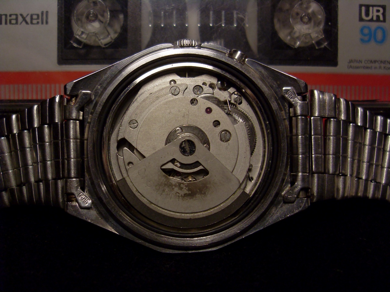

Сообщение от ultarior Посмотреть сообщение
На вид часы норм, есть ли фотки задника и механизма?
Вот,сфотал.На секторе чернота какАя-то,но читается,если присмотреться.Чистить не буду,работает и ладно.Стекло только заменю на обычное,вместо зашорканого трёхгранного.

есть мнение что механизм поддельный.
точка после 21J в некоторых ресурсах расценивается как признак поддельного механизма
и не вижу маркировки "orient" под колесом баланса (в гугл картинках посмотрите)
либо какая-то малораспространённая вариация механизма.
если парит такая неопределённость то когда механизм начнёт просить обслуживания, замените его на родного донора (можно как новый купить у официалов так и подобрать бэушного донора на авито)
Да,тоже склоняюсь к тому,что подделка,поэтому и возник вопрос.Доноры есть,но трогать пока не буду.Ходют и хорошо.Всем спасибо за участие в выяснении.

Механизм китайского производства (PTS Resources Ltd.) калибр 2021 основан на базе калибра Orient 46941 и имеет аналогичные размеры, посадочные поверхности под стрелки. В нем использовано 20 камней, а не 21, как написано на секторе (нет опорных камней колес). Конструктивно он похож на Orient 46941. Внешние отличия от 46943 при осмотре: баланс меньше и в нем 4 спицы, а не 3, на мосту автоподзавода 3 винта, а не 2...
