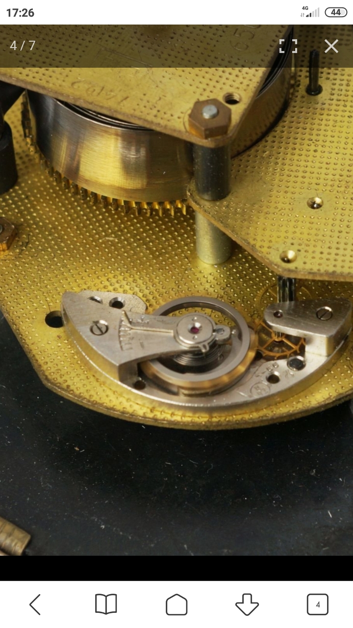

День добрый, подскажите от Маяка настольного в хрустале баланс в сборе на Кировку подойдёт?

Нет, цапфы раза в полтора толще и немного короче. Хотя изначально база та же. Кстати, форма самого модуля Х-7М намекает на то, что его хотели ставить в карманники, как в системе Роскопфа. Была ли в реальности такая идея?
