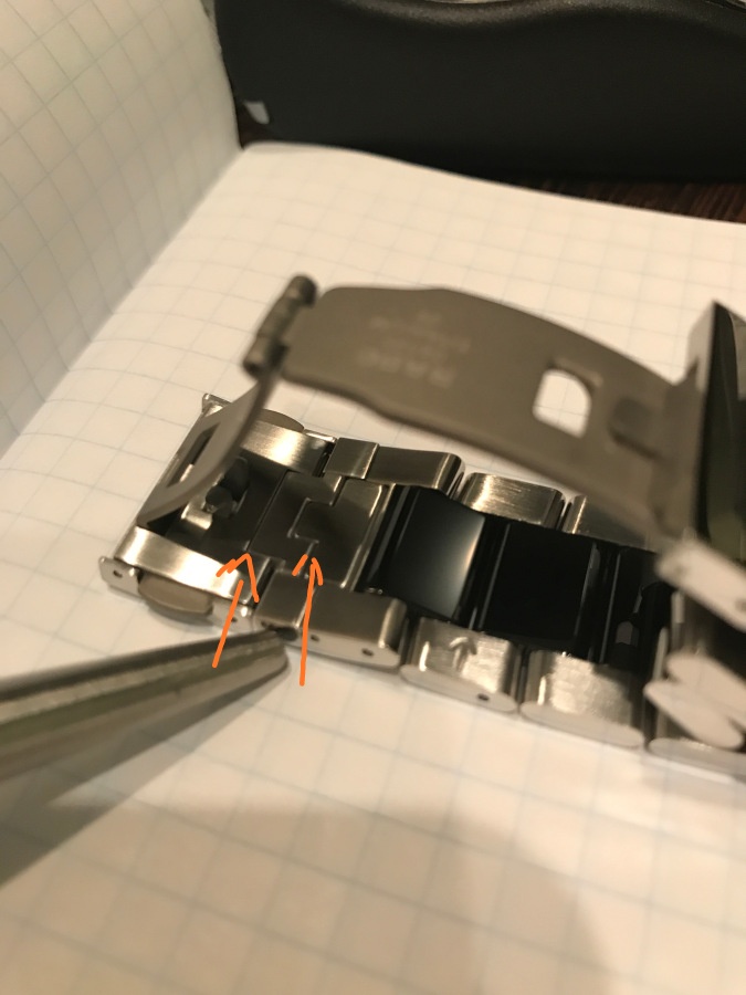

Спрошу здесь, а вопрос такой ламерский)
Коллеги, что за мини-звено на застежке D-Star 200 (ручкой указано на фото), оно снимается или это неотъемлемая часть застежки? Стрелок на нем нет никаких, как на сьемных звеньях. Заранее спасибо!

Сообщение от Boldcrim Посмотреть сообщение
Коллеги, неужели никто про застежку не в курсе?
Оно не снимается. Присмотритесь к пазам на этом звене - с одной стороны оно широкое, а с другой узкое (отметил стрелками)
Снимается!
Я на своих часах снял, фото прилагаю.
Все делал сам, за пару минут.
Разве что эта вставка - у меня она керамика, она хрупкая.
Чуть сильнее нажал - трескается.
Я свою немного попортил.
Это, по сути (ИМХО) - и есть "полузвено".
Т.к. иначе точно настроить браслет не удается -
снимая звено стандартное - вы даете плюс минус 1 см где-то.
Разумеется, это ненормально. Тонкой настройки длины браслета в районе замка
(как на большинстве часов, (чуть не сказал "нормальных часов") - тут почему-то нет.
Поэтому выкинул нахрен эту вставку, полет нормальный.
Просто выдавливаете штифт - и снимаете её.
На моих фото всё видно.

Сообщение от Mixalich Посмотреть сообщение
Снимается!
У вас модель та же как и у Boldcrim или другая? Понять не могу как это можно сделать на застежке у часов. Если пазы разной ширины

Еще раз огромнейший респект уважаемому Mixalich! Теперь часы сидят идеально! Это действительно полузвено для точной регулировки, что я подозревал, однако сам ковырять браслет бы не решился в отстутствии уверенности в этом предположении. Выдавливается в любую сторону, поэтому и нет стрелок-указателей направления усилия.
