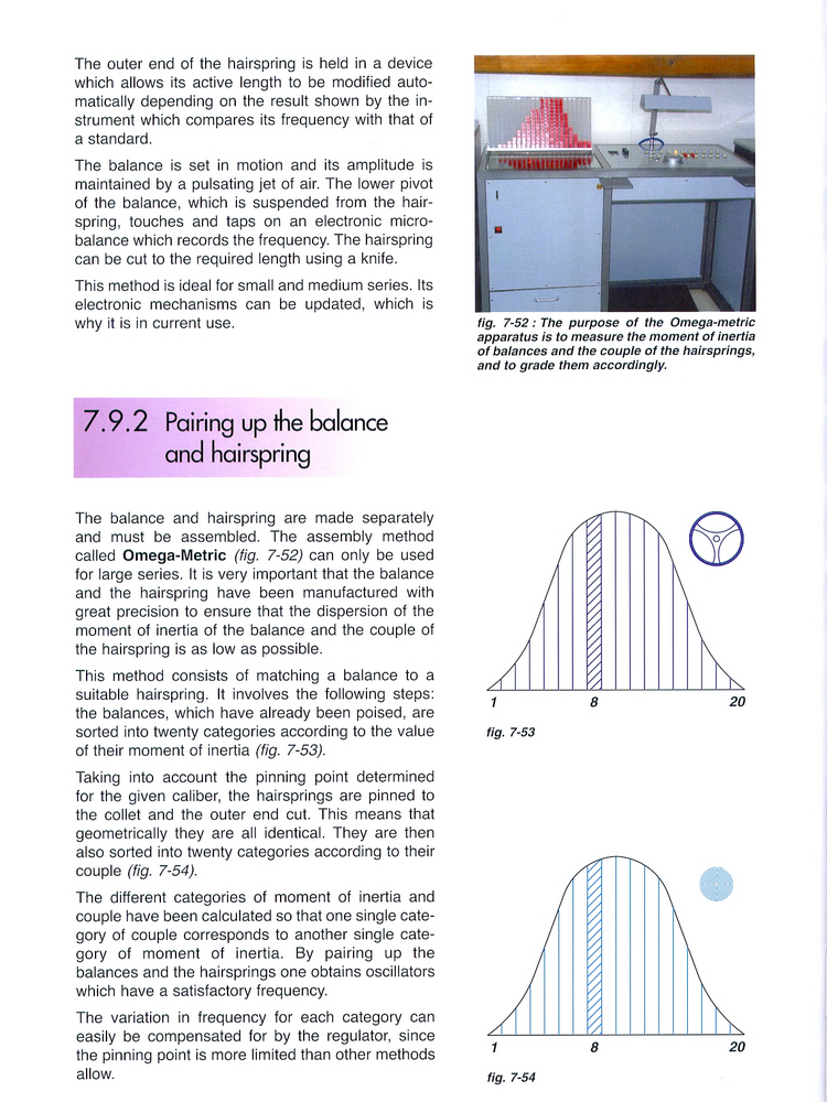

Прилагаю, скан с швейцарским Omega-Metrics системой для подбора и спаривание спираль-колесо баланса. Похожие системы были в российских часовых заводах, но сейчас не смог найти книгу с примером.
Коррекция - нашел!
С уважением, Душан
Привет!
Если позволите, дам краткий перевод.
Метод состоит в подборе к балансу соответствующей пружины.
1) готовые ,уравновешенные балансы разделяются на 20 категорий в зависимости от момента инерции каждого.
2) Снабженная колодкой и отрезанная волосковая пружина(геометрически все одинаковые ,для данного калибра) также разделяется на 20 категорий в зависимости от жесткости(наиболее подходящий к hairspring couple).
3) Далее происходит "спаривание". К каждой пружине расчетным способом подбирается соответствующий баланс.
Дальнейшая настройка точности колебательной системы производится уже непосредственно градусником.
PS. Метод используется при массовом производстве. Разброс параметров моментов инерций балансов и жесткости пружин должен быть минимальный. Иначе они могут выйти за рамки категории и будут забракованы. Именно это может быть причиной того, что иногда имеем низкую амплитуду. Т.к. спарили неспариваемое
Этот пользователь сказал Спасибо! Odissey за это сообщение:

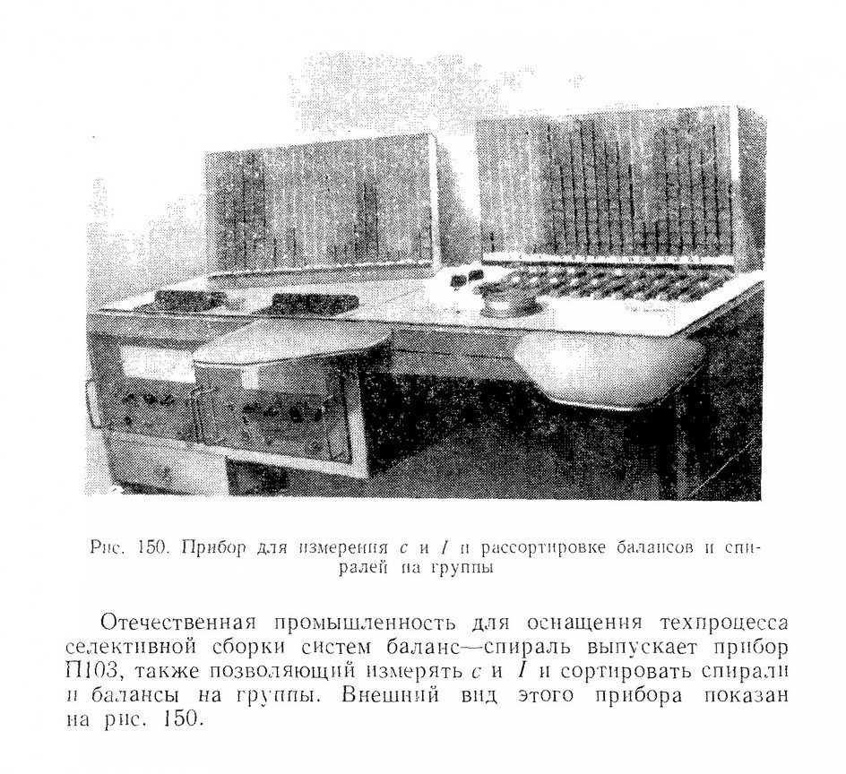

Кстати перевод с английского "hairspring couple" на российский -> восстанавливающий момент волоска.
Детальное описание можно прочитать в артикуле "Селективная сборка колебательной системы приборов времени" от З.М. Аксельрода, который разработал советский прибор. Также можно прочитать и детальное описание технологического процесса селективной сборки колебательной системы баланс-спираль в книге "Регулировка балансовых часов" - 1977 от Д.А. Парамонова. (Прилагаю)
Сообщение от Odissey Посмотреть сообщение
Цитата из книге "Регулировка балансовых часов" - 1977 от Д.А. Парамонова. стр. 168-169:
"Одна из особенностей селективной сборки в том, что необходимы сборочные заделы (незавершенное производство), так как после окончания процесса сборки остается то или иное число наборов спиралей и балансов, из которых нельзя составить ни одного комплекта с допустимыми значениями периода колебаний Т0. В связи с этим необходимо оценить рассеивание значений параметров с и I и разработать методы уменьшения объема незавершенного производства."
С уважением, Душан

Душан, извините, я не понимаю точно что Вы утверждаете.
Если смотреть на графику из Omega-Metrics, то если подобрать баланс и спираль из группы 1 или 20, то у них как результат получится плохой Q-фактор, а если из группы 9 или 10, тогда Q-фактор будет лучший?
  #20
Старый 27.09.2017, 09:17
Душан Грујић Душан Грујић вне форума
Светлая память.. R.I.P.
Регистрация: 25.05.2008
Адрес: Белград, Сербия - Sydney, Au
Сообщений: 5,165
Сказал(а) спасибо: 839
Поблагодарили 9,704 раз(а) в 3,311 сообщениях
Сообщение от nevenbekriev Посмотреть сообщение
Доброе утро, Невен!
Да, но не скажу плох для группы 1 и 20, но только меньше хорош Q-фактор, они находится в границах.

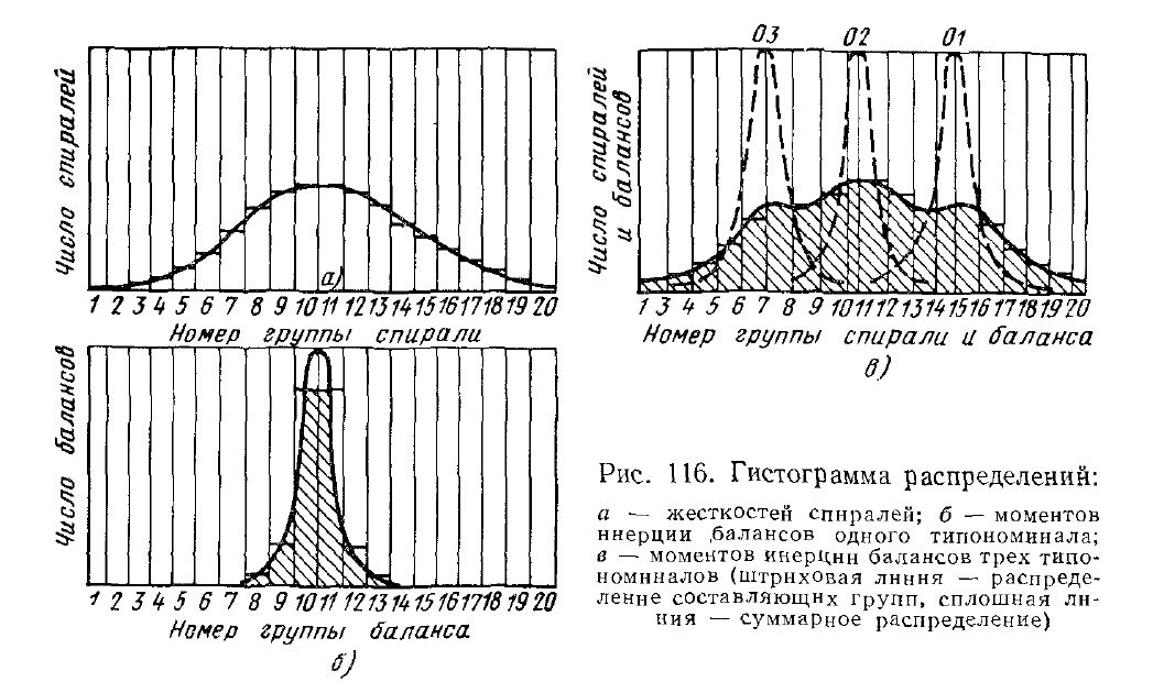

Посмотрите график рассеяния компонентов (восстанавливающий момент спиралей, и момент инерции колеса баланса) и все будет ясно. В производстве, очень легким является уравнять момент инерции колесах баланса, в их множестве, чем будет можно уравнять восстанавливающий момент спиралей, причиной трудности контроля в их производстве.
Если предположить, что сила импульса постоянна и что единственным фактором, изменяющимся в колебательной системе, является восстанавливающий момент спиралей, то в результате будет изменяться только амплитуда, а не частота. Частота фиксирована с моментом инерции колеса баланса и длиной спирали.
С уважением, Душан
