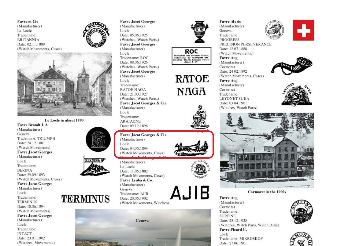

Сообщение от ZOV Посмотреть сообщение
В Вашем случае:
1. Пробирное клеймо "медведь" появилось в 1880
2. Графическая ТМ с санной упряжкой зарегистрирована в 1885.
GFJ гнал массу устаревших машин на рынки "третьих стран" и ключевки попадали на русский рынок даже в 1900 годах.
Уважаемый ZOV,
Не могли бы Вы указать источник информации о том, что "санная упряжка" была зарегистрирована в 1885 г.?
Не нашёл (либо я плохо искал) об этом информацию на ряде известных сайтов, включая http://www.mikrolisk.de.
Но обнаружил, что в книге "Collecting Clocks Clock Repairs & Trademarks Index" автора Thomas Hodkin на стр. 202 написано, что такая эмблема зарегистрирована Georges Favre-Jacot & Cie в г. Локле 04.05.1899, см. скан.

А-а-а... Четыре года туда, четыре года сюда... Какая разница? Нам что, докторские диссертации писать?

Да как бы не 4,а 14лет разницы...
