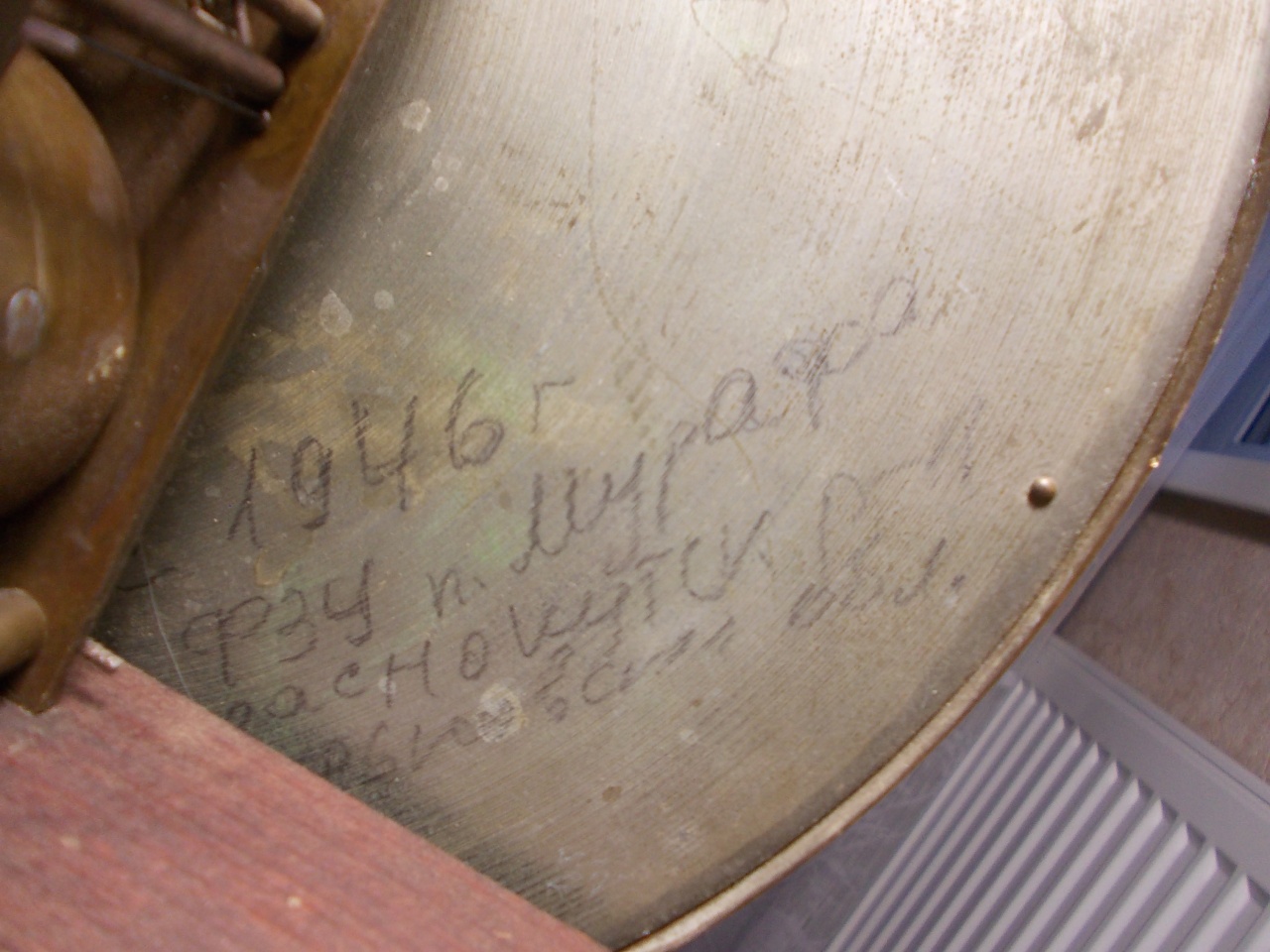

Сообщение от TatynaS Посмотреть сообщение
пос. Мурафа ... училище ...
Не было в Мурафе ни одного училища. Блитжайшее - Краснокутское Харьковской обл.
С уважением, А.Малышев
  #16
Старый 31.08.2017, 19:17
Аватар для TatynaS
TatynaS TatynaS вне форума
Регистрация: 31.05.2015
Сообщений: 4,489
Сказал(а) спасибо: 5,152
Поблагодарили 7,871 раз(а) в 3,293 сообщениях
Сообщение от Sashun Посмотреть сообщение
А как тогда объяснить эту надпись?
Fugit irrevocabile tempus

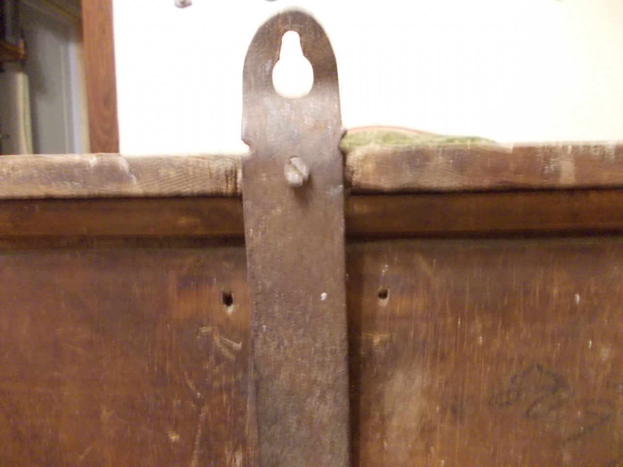

Вам поможет тщательное исследование всего трех мест:
- петель дверки, чтобы установить, родная ли сама дверка (это, полагаю, так, несмотря на "неприличное/несвойственное" нижнее окно овальной формы в дверке).
- задней стенки - родное ли там устройство петли подвеса и есть ли штамп Lenzkirch; Если петля подвеса родная - часы изначально настенные.
- нижней доски корпуса - родная ли? Если родная, то часы однозначно не были ни гиревыми, ни длинномаятниковыми.
Ну, а что отсутствует нижняя половина накладки передней панели - очевидно.
Кроме этого, смущают два глухих отверстия в левом торце дверки - их назначение?
Петли на месте , овальные окна ( нижние) встречаются сплош и рядом , другое дело что оно немного занижено.
О гиревых и длинномаятниковых здесь не было ни слова .
Два отверсвия в левом торце поздняя попытка " склеить" начавшую отходить планку каркаса .
А вот по поводу подвески действительно очень существенный аргумент.

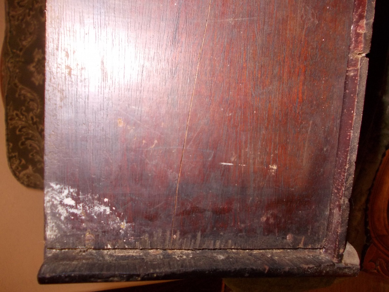

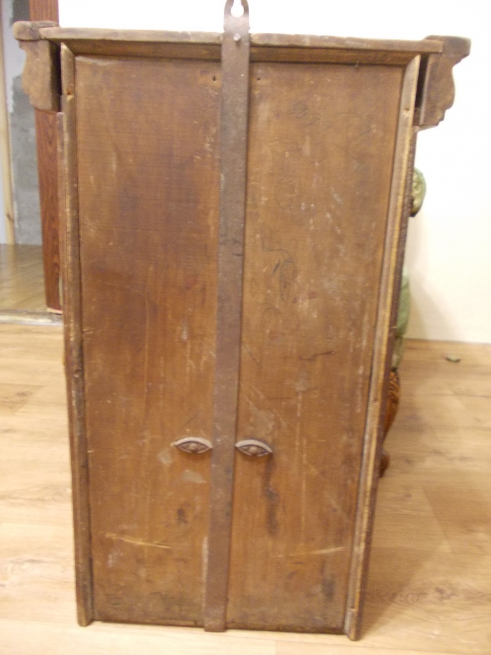

Старый 01.09.2017, 12:39
Аватар для luzhechka
luzhechka luzhechka вне форума
Регистрация: 04.02.2011
Адрес: Украина Днепропетровск
Сообщений: 204
Сказал(а) спасибо: 260
Поблагодарили 221 раз(а) в 61 сообщениях

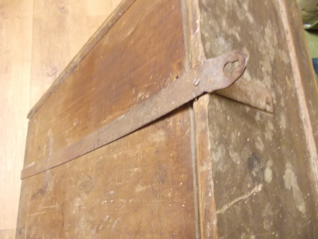

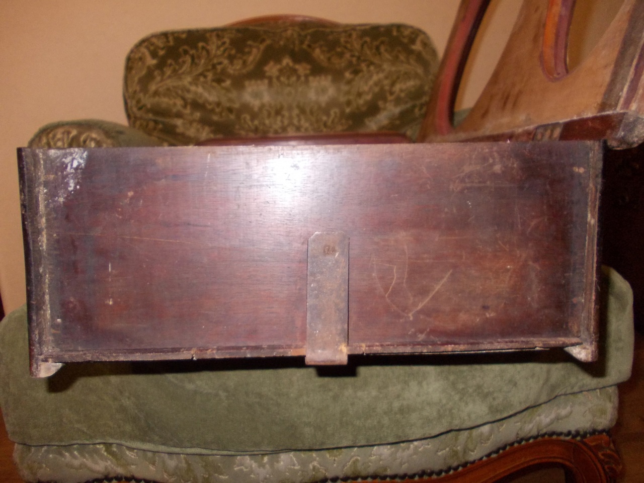

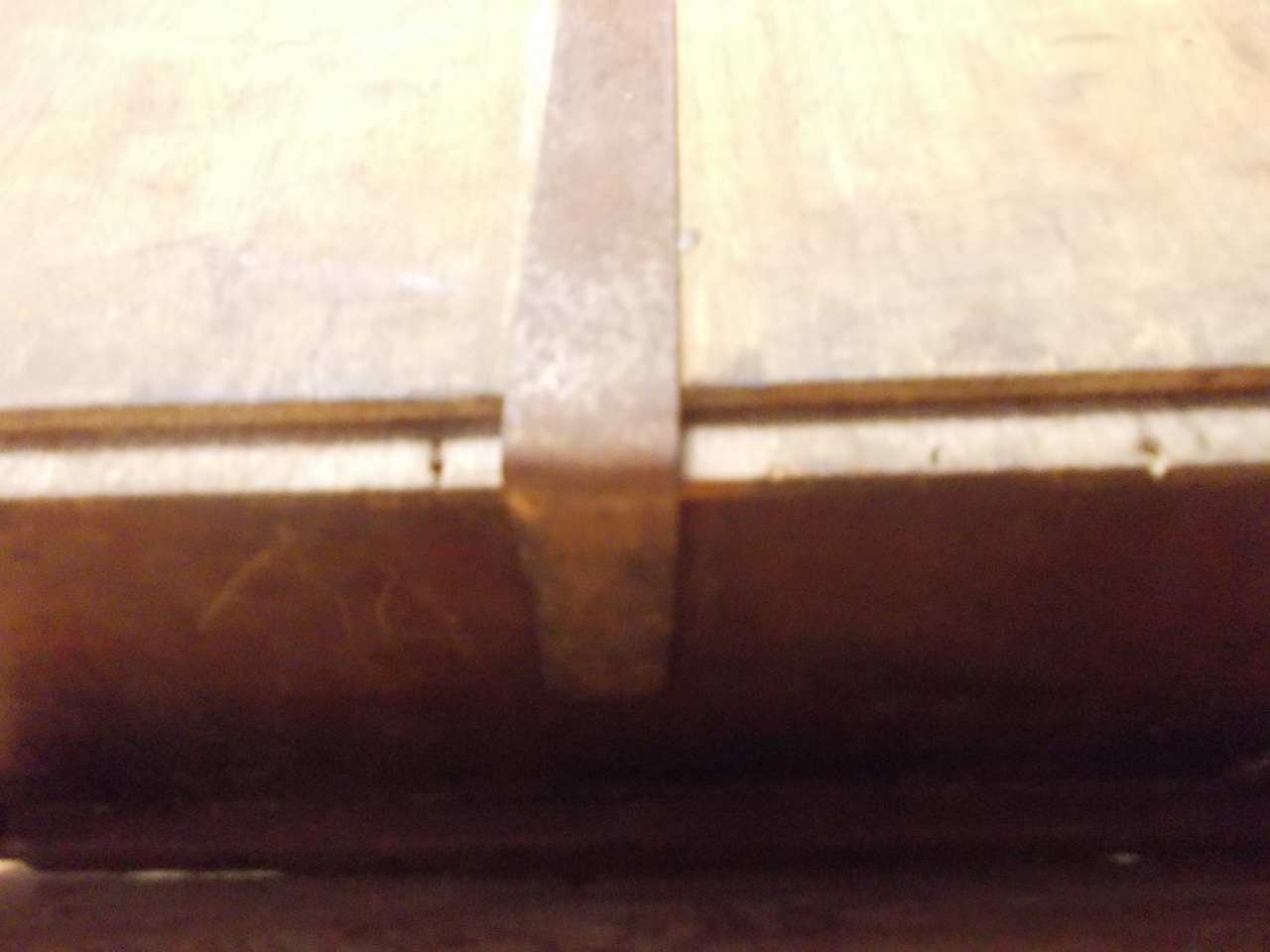

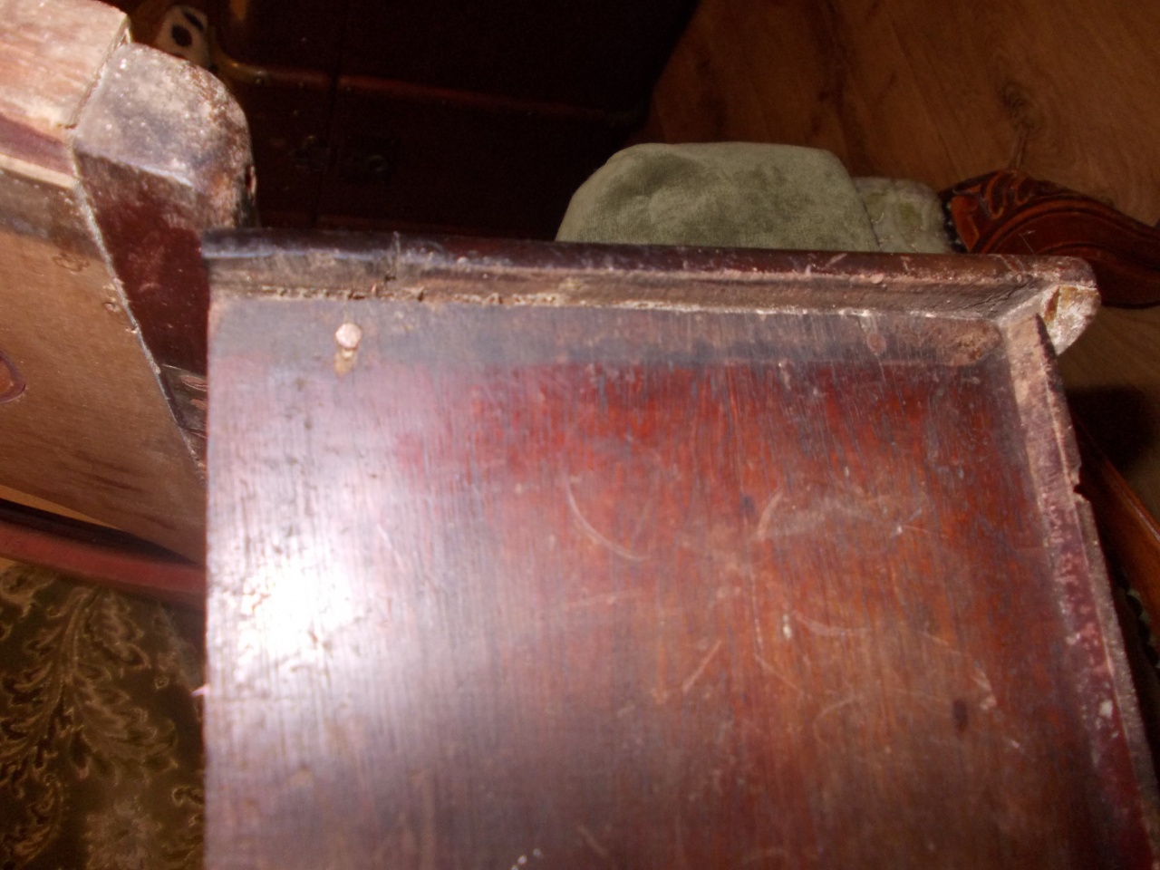

Корпус кажется цельным и родным, два отверстия в дверце- под шканты, соединяющие две детали дверцы. Выпали наверное после усыхания. Клейма к сожалению нет, завес самодельный и ОЧЕНЬ основательный (вес-то какой))). Но раньше что-то там было другое. По моему мнению часы точно являются частью чего-то большего, но вот чего???

Елена, мне кажется, что это просто большой корпус, а часы - салонного типа, большие. Снизу была лаконичная "борода", которая отвалилась.

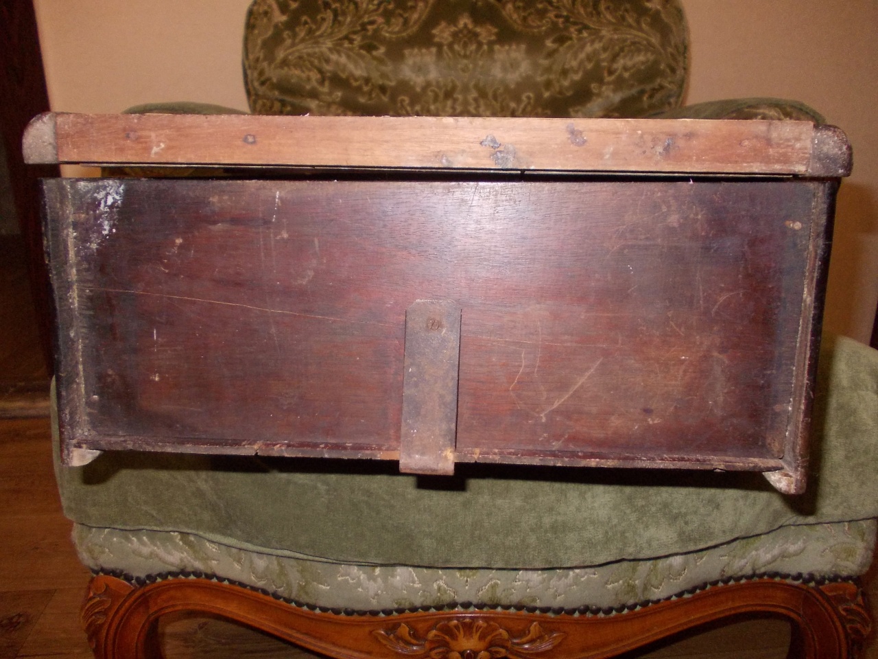

  #20
Старый 01.09.2017, 14:30
Сообщений: 204
Добрый день гуру! Вынуждена не согласится, ни следов крепления, ни следов клея, только родной красноватый лак. Прикидывала какого размера должна быть борода, для того чтоб как-то уравновесить верх и низ... Скажу Вам размеры впечатляющие, да и зачем бы под бороду лаком вскрывать? По бокам днища какие-то полоски , как будто они стояли на каких-то боковинках... С ув. Лена.
