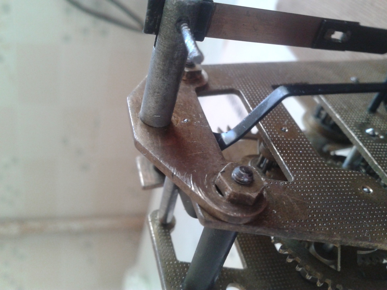

Но есть вопрос. На данном этапе требуется сделать так называемую "выкачку" маятника.
Как лучше всего это произвести?
Верхняя ось с анкерной скобой регулируется по вертикали прижимной планкой (на фото) и по горизонтали (просто двигается). В чем состоит примерно процесс этой выкачки и как регулировать анкерную ось?
Последовательность регулирования глубины хода (положения анкерной скобы) подробнейшим образом десяток раз описана в форуме (в т.ч. мной) - найдете легко. А выкачку (вертикальность часов на стене) если Вы ничего не гнули, регулировать, возможно, вообще не придется.

Примерно понял.
То есть когда верхняя шестеренка начинает проворачиваться от качания подвеса/поводка.
Это и считается нормальной глубиной хода?
Я просто отрегулировал примерно так, чтобы скоба не стопорила верхнюю шестерню, но и не касалась его только самыми кончиками.
Так, примерно посередине.
В принципе часы уже ходят вторые сутки, правда пока без основного маятника, а только с пендельфедером.
Вроде стук равномерный, ну насколько я могу судить.
Завод пружины кончится, потом с самим маятником проверю уже и выкачку сделаю.
Кстати, как то трудновато одновременно двигать на равное расстояние оба конца планки, в которую вставлена анкерная скоба и на которой висит подвес маятника.
Одну сторону поднимаю, а вторую - непонятно на сколько поднимать, чтобы подвес остался строго вертикально висеть. Или тут такая уж точность не нужна?

Равномерность мостика условна , на глазок . Важна глубина . Проверять без маятника бесполезно .
С таким же успехом можно без анкернои вилки (скобы) проверять.

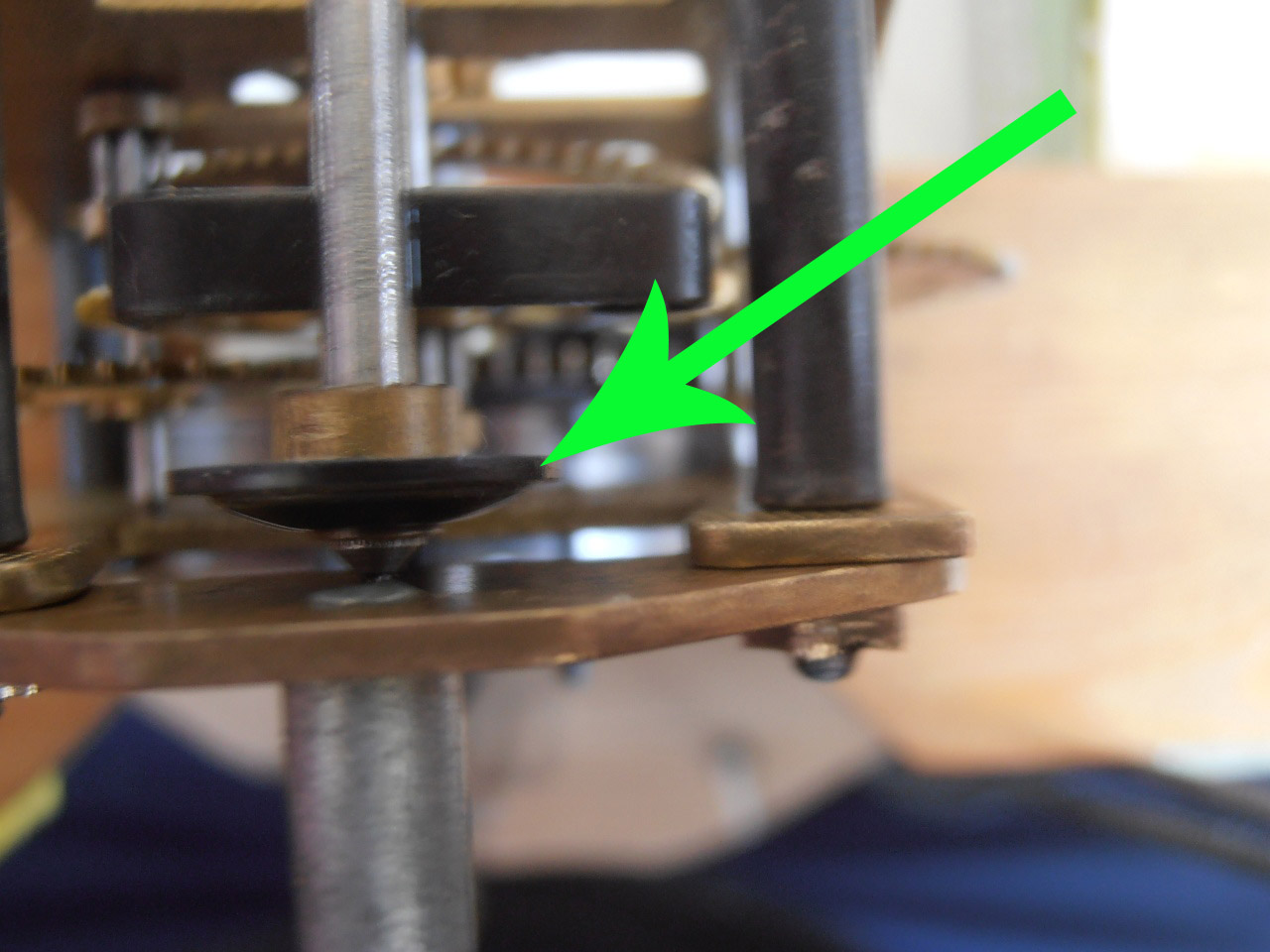

Глубину хода вроде подогнал, по крайней мере процесс достаточно прост и понятен.
Насчет выкачки.
Долго врубался во фразу:
"...Это достигается поворачиванием поводка якоря относительно его оси (там тугая шарнирная связь).. ",
т.к. пока в голове нет связи терминов и технических названий с тем, что реально вижу на столе.
Действительно, поводок (черная изогнутая деталь, типа проволоки, в которую вставляется конец пендельфедера) насажена на ось анкерной скобы, там даже сверху вроде очень маленькая гайка есть с насечками по бокам (на фото).
А руками этот поводок нормально поворачивать, придерживая анкерную скобу? или надо плоскогубцами?
Не отломится ничего там? Ну например анкерная скоба не отломается от своей оси?
Предварительно оценил - вроде бы выкачка у меня нормально настроена, тик-так ровный я уж так, на всякий случай интересуюсь, вдруг потом придется регулировать.

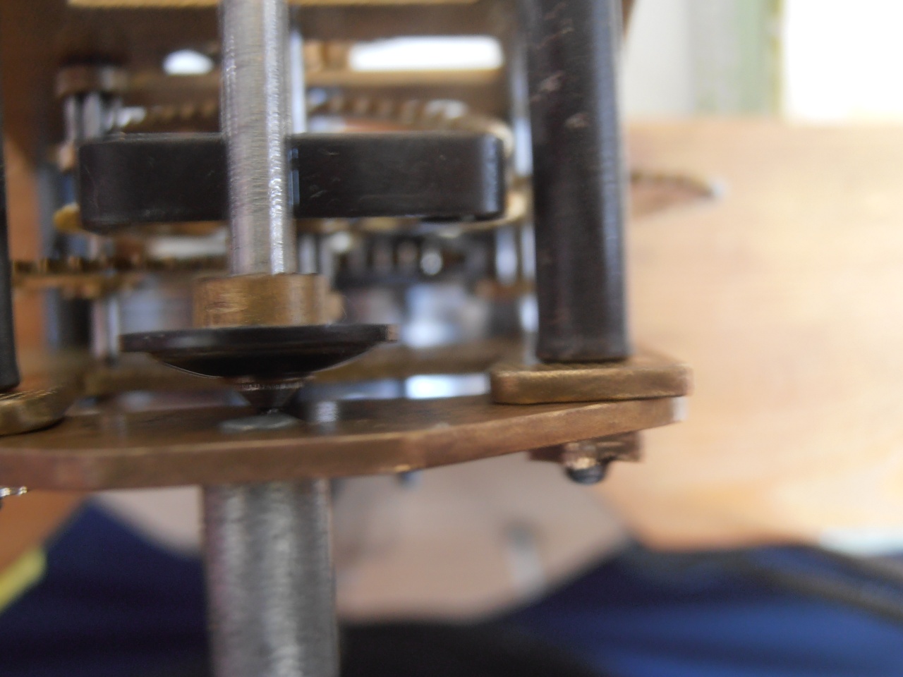

Вот в этом месте оно хоть и туго, но крутится.

Сообщение от Marvak Посмотреть сообщение
Не бойтесь. Указательный и средний пальцы - на скобу, а другой рукой поворачиваете чуток вокруг оси валика скобы "черную изогнутую деталь" - поводок скобы (не путать с другой деталью, которая называется "подвес маятника " и входит в прорезь поводка скобы). Там фрикционный (т.е. с тугим вращением) шарнир. Натяг в нем обеспечивает круглая черная тарельчатая пружина - она показана зеленой стрелкой на фото в предыдущем сообщении Андрея Круковича.
