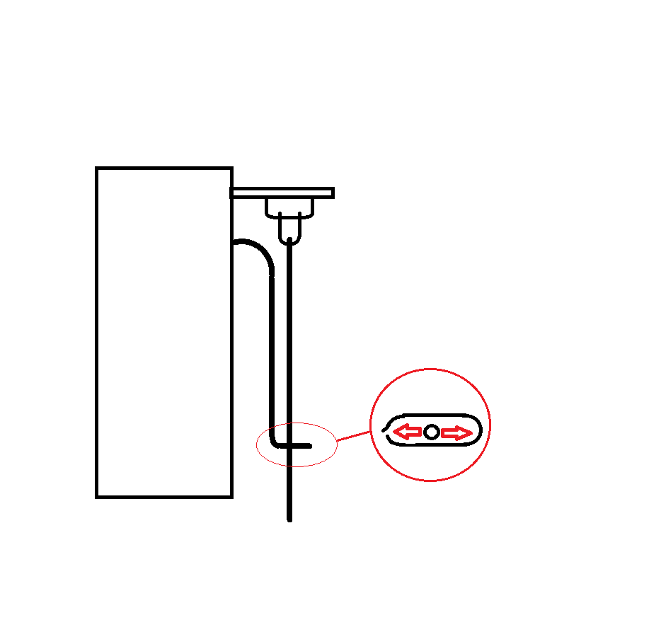

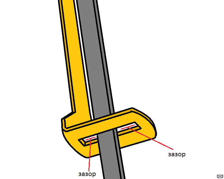

стержень маятника не давит на петлю поводка анкерной скобы?
у вас детали проволочные, но смысл тот же
