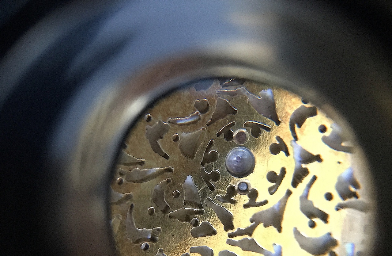

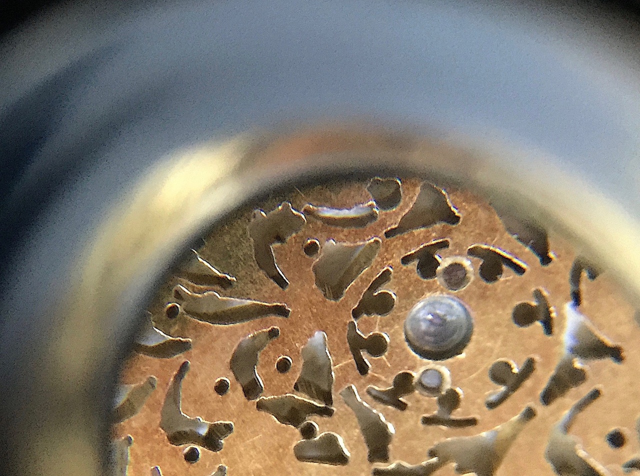

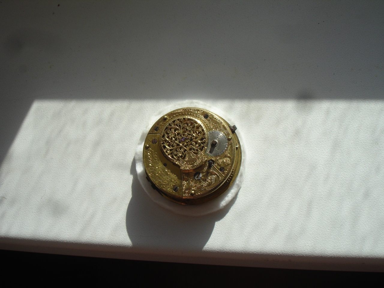

Ну, спираль может придется заменить, если она сломается там, где язвы от рвачины. Можно использовать из будильника Слава, Витязь, или из китайского...в зависимости от момента инерции баланса.
Никак не уверен, что в мост баланса есть сквозной камень. Там только накладный камень и в нем отверстие не должно быть. Если в сам мост есть камень, то скорее какой-то мастер его приколхозил. Там должна быть латунная втулка с отверстием под цапфу. Нужно там расклепать латунную пробку и просверлить в ней отверстие на точное место, чтобы баланс не сидел криво.
Баланс заменять ненадо, если глубокие следы на флажках, их можно отшлифовать до исчезания, а можно и оставить как есть, если нет увереность в конечный резултат...
В такие часы нужно сделать все зазоры в подшипниках баланса и коронного колеса минимальными, как иначе глубина зацепления будет зависить от положения часов в пространстве. Следы большого износа на флажках тоже изменяют глубину зацепления, когда есть аксиальный зазор оси баланса и в положение цифером вниз, зубья колеса не попадают в свои следы.

Чтобы понять причину утреннего моего смеха - нужно почитать 3-ю страницу соседней темы "Фузейные часы.Делимся фото."
Там тот же мех, но Уролог жжет!
Потом переходит в эту тему и скромно оставляет вышенаписанный пост про то, что мех нужно оставить для любования.
Я только вечером с дачи приехал- увидел, что темы то разные...

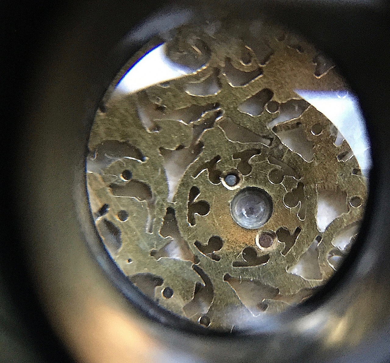

ID:	1827193   Нажмите на изображение для увеличения

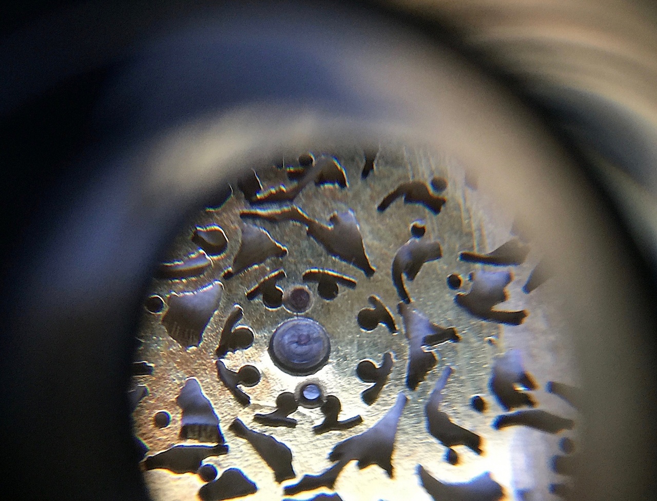

Сообщение от nevenbekriev Посмотреть сообщение
Ув.Невен! Камень там все-таки сквозной.После дачи умотался, но не поленился - демонтировал мост баланса специально, чтобы сделать фото с обратной стороны.Насколько это позволяет айфон и увеличитель, видно,что камень "приколхозен". Втулки нет.
Если б я жил в Варне - я бы ,пожалуй, принес Вам их в ремонт,но я жду посылку с рабочими фузейниками,они в корпусе,c серебряным цифером,на ходу - вот ими и буду играться, а этот мех в силу нецелесообразности и по совету Уролога "оставлю, чтобы просто любоваться им".
У меня другой мех есть из Престона (тема "2-ые фузейники PRESTON") - там ось новую поставить на промежуточное колесо - и они, скорее всего,пойдут.
Вот фото.
