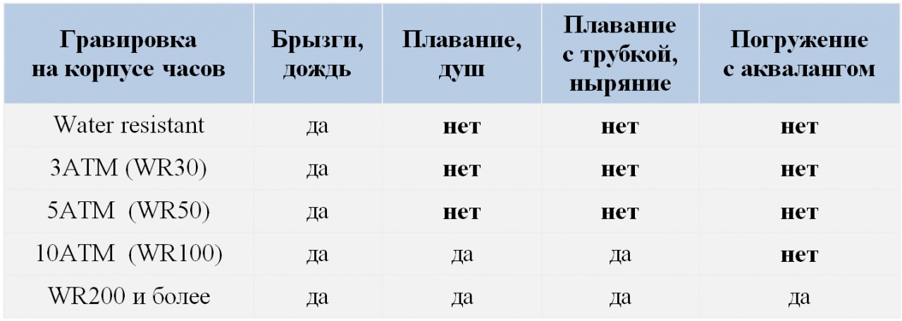

Конечно, в дорогих часах я бы не плавал. Даже Ориент 50М стараюсь не мочить лишний раз. Купаюсь в Касио 100М.
Сообщение от Sashun Посмотреть сообщение
Это рассказали здесь - https://*************/for-buyers/inte...terresistance/ советую почитать.
Разумеется, это всего лишь рекомендация
На этом сайте, на данной страничке, противоречивая информация. Сначала пишут: "100М (WR100) — можно и купаться, но не нырять с аквалангом. Можно заниматься водными видами спорта. После купания следует промыть часы в пресной воде". Так же приводится таблица - плаванье, плаванье с трубкой и ныряние разрешены. Потом - "не плавать более 10 минут, тем более не нырять в часах, на корпусе (документах) которых стоит 100М и ниже". Последнее, очевидно, автор статьи добавил от себя.
