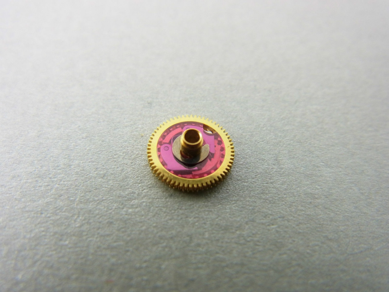

На самом деле там еще:
The 3186 has an extra plate and allows the jumping hour hand mechanism to decouple completely from the 24 hand.
Но это скорее плюс, нет разве?
По теме: не смог выбрать ни то, ни другое, в итоге остановился на Экспло-2, для меня он лишен недостатков ГМТ (полированные центральные звенья и зубчатый безель)
в 3185 колесо GMT сделано очень дорогими методами - сам обод колеса напрессован на большую рубиновую шайбу, под которой находится пружинка и 2 собачки

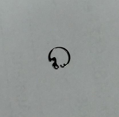

если наберете в гугле "rolex 3186 parts" то откроется множество картинок с этими пружинками-собачками, что как-бы намекает...
причем я смотрю их уже 2 варианта - с длинным и коротким хвостиком, поздняя видать с длинным
