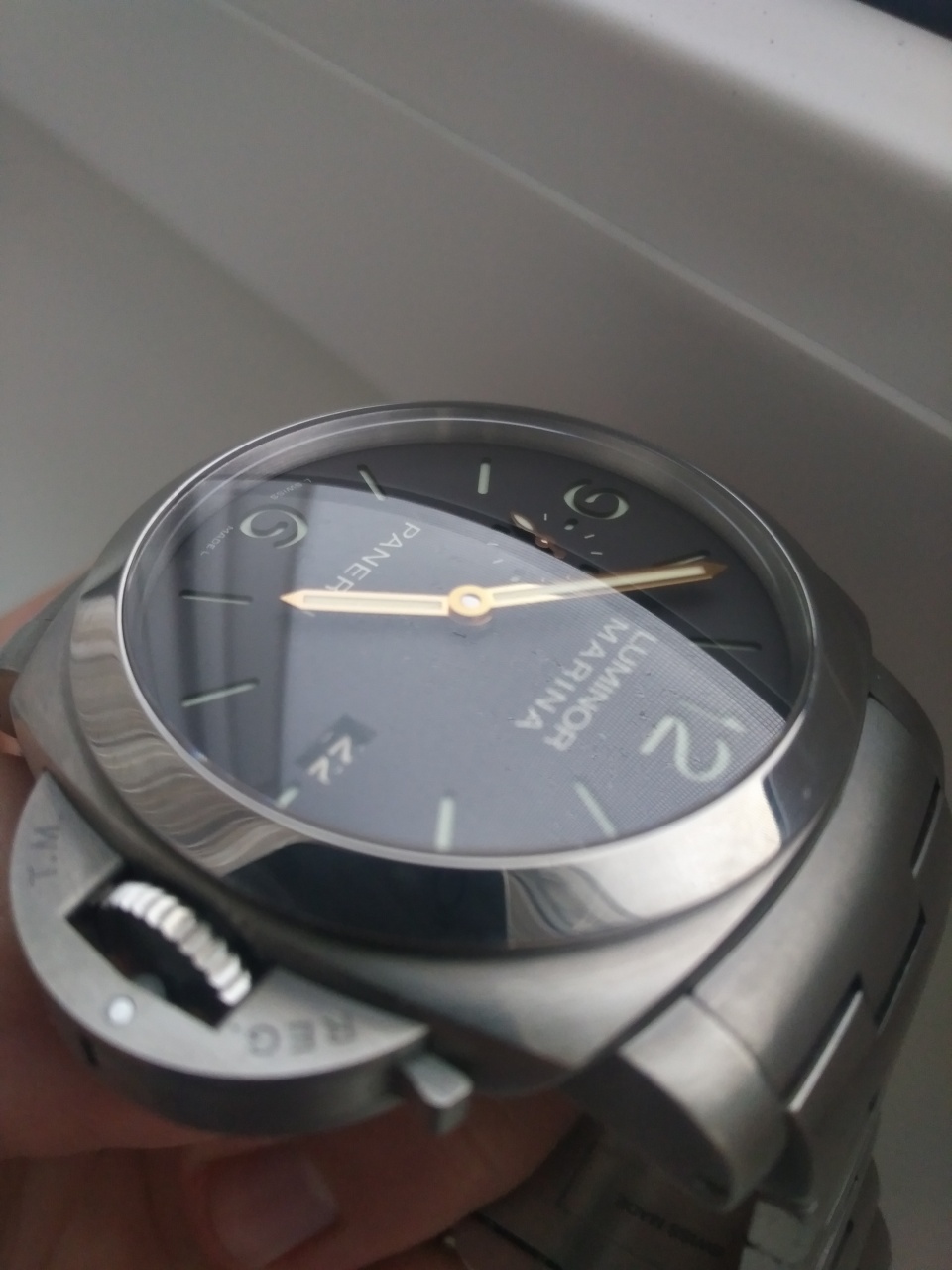

Сообщение от ВованВованыч Посмотреть сообщение
Как можно терануть салфЭткой внутренний антиблик?
Внешнего антиблика у часов данной марки нет и не было.
ВованВованыч, я предположил , что подобный развод могла оставить только салфЭтка .. Например CapeCod - ею ,запросто, могли полировать безель в домашних условиях.
Просто, не могу предположить, что при проведении ТО снимали стекло и его отдельно по внутренней стороне чем-то залили или обработали вышеупомянутый салфеткой.
Если есть другие версии - велкам. Для этого ТС и создал тему.
Развод серьёзный и он явно не убирается спиртом. Значит его получили либо абразивом , либо супер химией.
Есть другая мысль: что при проведени ТО на внутреннюю часть стекло попало масло и его небрежно удалили , оставив оный развод. Если повторно почистить стекло - оптический дефект уйдет.
Должно быть так..

Вопрос к автору, вы первый владелец часов?

Да я первый владелец покупались в Конквесте по моему так называется, ТО не делалось пока, но часы вскрывались в местной мастерской по причине остановки, сказали выкрутился винт сделали быстро, но предположения что туда попало масло как то мало вероятно хотя кто знает..., салфетками для полировки не тер, но "это" появилось как то постепенно заметил в последний год скажем так, причем процесс прогрессирует, Это все сказано для чистоты темы так сказать, но сам замарочился думаю что делать, часы не не единственные но очень любимы носятся постоянно и так как на них естественно постоянно смотришь это дело начало раздражать, вот и решил получить совет у знающих людей так как сам ранее не знал с какой стороны нанесен антиблик думал что с наружи , соответственно и решения исправить обдумывались исходя из этого , сейчас даже не знаю что добавить, если их отдать на профилактику с просьбой позаниматься стеклом , но не уверен что будет как надо скорее всего колхоз , что крайне не приветствую...
и еще хочу добавить что при внимательном осмотре видно что стекло не одинаково по чистоте где то есть места где оно явно светлее к сожалению на фотоэто не увидеть, то есть я хочу сказать что процесс какой то не понятный...

Я бы на герметичность проверил, для начала
Мне кажется это не масло, если бы оно, на цифере следы были
Если часы вскрывали, могли герметичность нарушить, как вариант воздух чуть попадает и делает такую радугу
Или просто прокладка ссохлась от времени

Сообщение от fire1305 Посмотреть сообщение
Вам, к сожалению, без вскрытия не обойтись... На тыльной стороне стекла явно что-то есть. Нужно понять, что это и по возможности удалить.
Я пошел бы к одному из часовщиков, которые широко известны на форуме.
К кому - решать вам.
Вот что-то потихоньку начинает проясняться и складываться...
Насколько это проверенная мастерская?
Дело в том, что на фото разводы видны как раз на той части цифера, которая расположена со стороны ремонтуара (механизма завода часов и перевода стрелок), а ремонтуар как раз находится на циферблатной стороне калибра. В принципе если на ремонтуар дали очень жидкую смазку и слишком обильно, то она могла постепенно протечь на стекло.
Даже стало интересно - какой там открутился винт.
