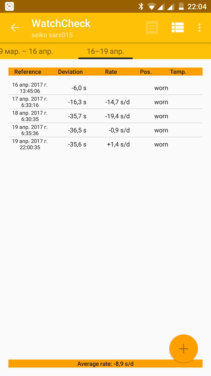

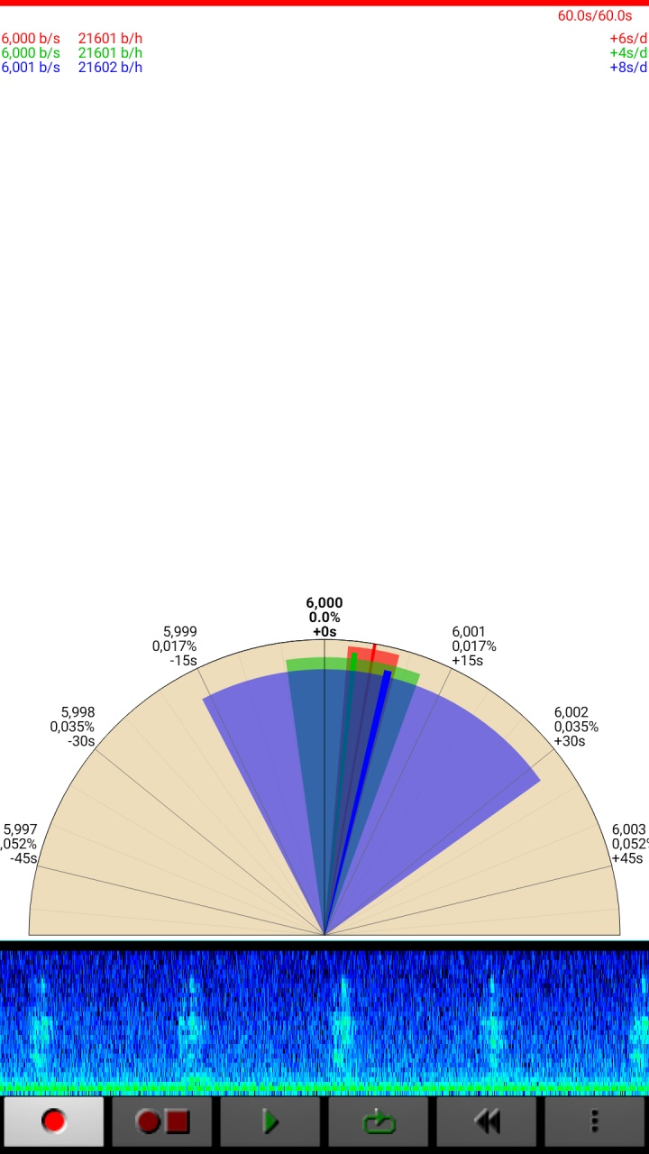

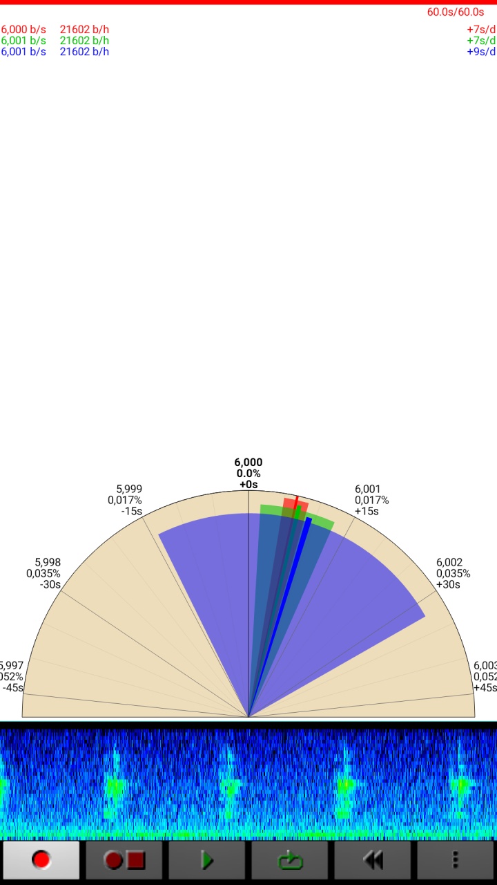

В общем, после экспериментов с магнитом и прибором для размагничивания получилось вот так (где -14, -19 - это до намагничивания/размагничивания, а где -0,9, +1,4 -это то что получилось после экспериментов). Мгновенные измерения делал с помощью спектроанализатора на Андроиде (микрофон подключен через разъем для наушников), часы лежали циферблатом вниз:
